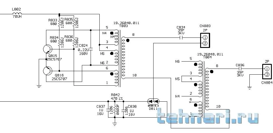

Инвертор Q9T4-FP91G LCD Monitor
Постоянно при включении выходят из строя транзисторы Q815 и Q816. Думал конденсатор С824 коротит, выпаял, оказалось он вообще в обрыве. Остаётся грешить на трансформатор Т803. Подскажите, можно ли его проверить? Сам пробовал, там сопротивление ничтожное, ничего не понятно. Прилагаю схему. Snap 2018-01-14 at 11.45.55.png.webp
У бенковских монов типовуха - конденсатры 0,22 мкФ. Менять не глядя на аналогичные из цепей гашения ИИП, иначе разоритесь на транзистрах 5707. Иногда дохнут высоковольтные конденсатры, но это уже другие симптомы. Дохлых трансформаторов в бенках не встречал ни разу.
Конденсатор в обрыве. Могут из-за этого транзисторы из строя выходить? Видимо всё-таки проблема с трансформатором?
