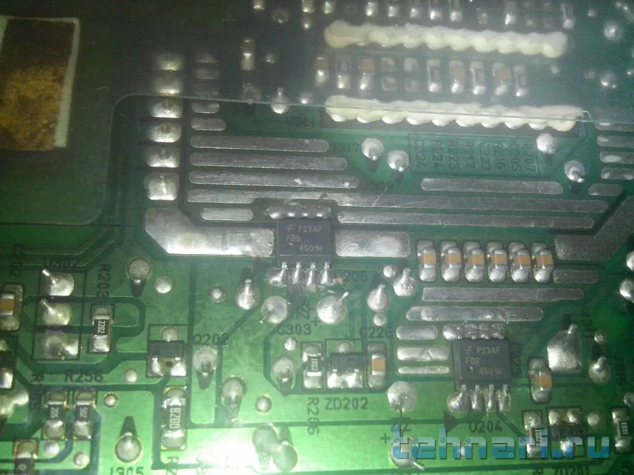

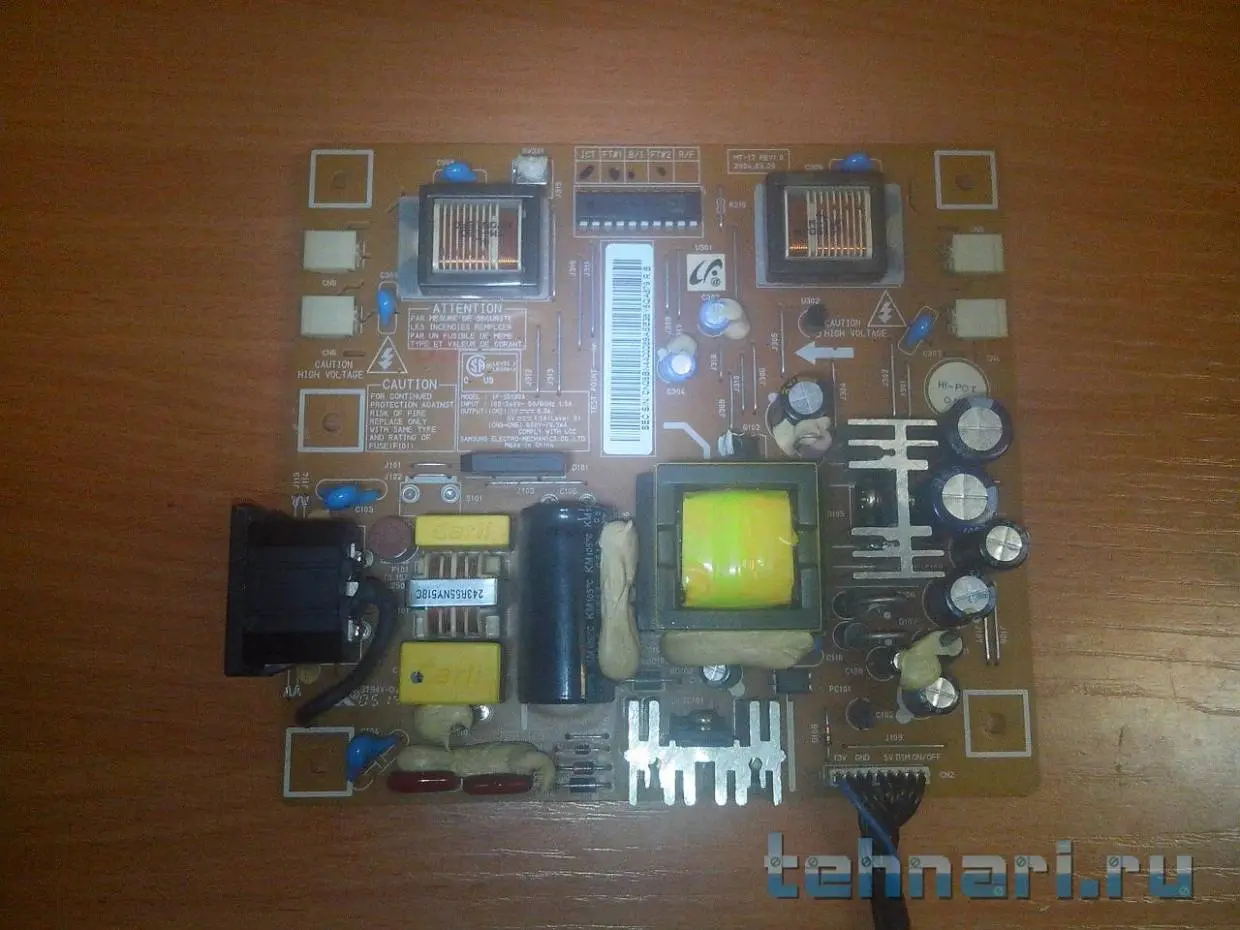

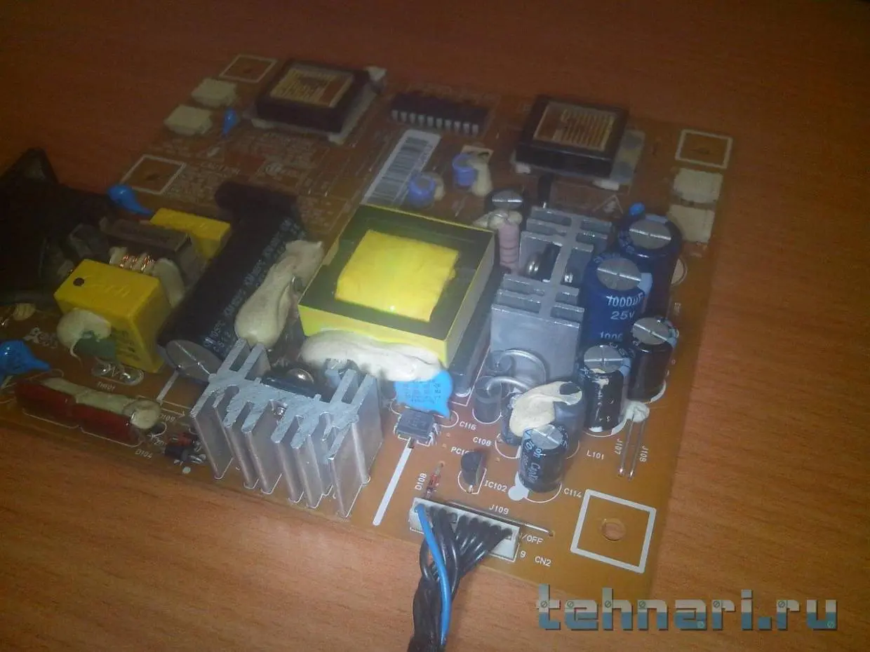

Всем привет, есть проблемка с инвертором или блоком питания Samsung 710N
История:
- Перестал включатся горел зелёный индикатор
- Разбор матрицы проверка ламп/холодных концов всё в норме
- Попутно замена вздутых кондёров - не к чему не привела
- После выгорела 1 транзисторная сборка 4105GM
- Приобрел 4105H заменил сразу 2 шт
- Монитор заработал, но при этом моргала подсветка
- Проверял с дополнительной лампой эффект такой же спустя некоторое время подсветка вовсе перестала включатся тишина и спокойствие
у кого есть опыт с данной неисправностью прошу подсказать где искать и копать))

ещё один момент упустил после замены транзисторных сборок когда не было подсветки зелёный индикатор питания моргал буквально раз в секунду со временам перестал

что то полной схемы инвертора не нашёл сейчас напряжение на выходе 13 равно около 14,5 это нормально? заменил кандёры которые не менял ничего не изменилось...
:tehnari_ru_281:в мозг ничего кроме как разобрать матрицу и снова проверить холодные концы не приходит, хотя в голове была мысля проверить на живую вообще есть там что на лампах, но светлый разум победил и отказался от этой тёмной затеи :tehnari_ru_948::tehnari_ru_948::tehnari_ru_948:
разобрал проверил в итоге лампы в порядке
напряжение на выходе должно быть 13v, без нагрузки около 14,7 это нормально?
Да нормально, нормально.
Разбирать матрицу - это уже перебор. Нужно было посмотреть в и-нете на предмет типовых неисправностей.
У этой модели частенько случается межвитковое замыкание в высоковольтном трансформаторе. Проверяется сравнением сопротивлений вторичной обмотки между двумя трансами. Есть и более точный способ - измерение и сравнение индуктивности/добротности обмоток.
а при межвитковым замыкании трансы не греются?
если я правильно замерил то на обеих сопротивление 1.3ом
Не, не там измеряли.
Надо измерять высоковольтную обмотку. Д.б. 300-500 Ом.
