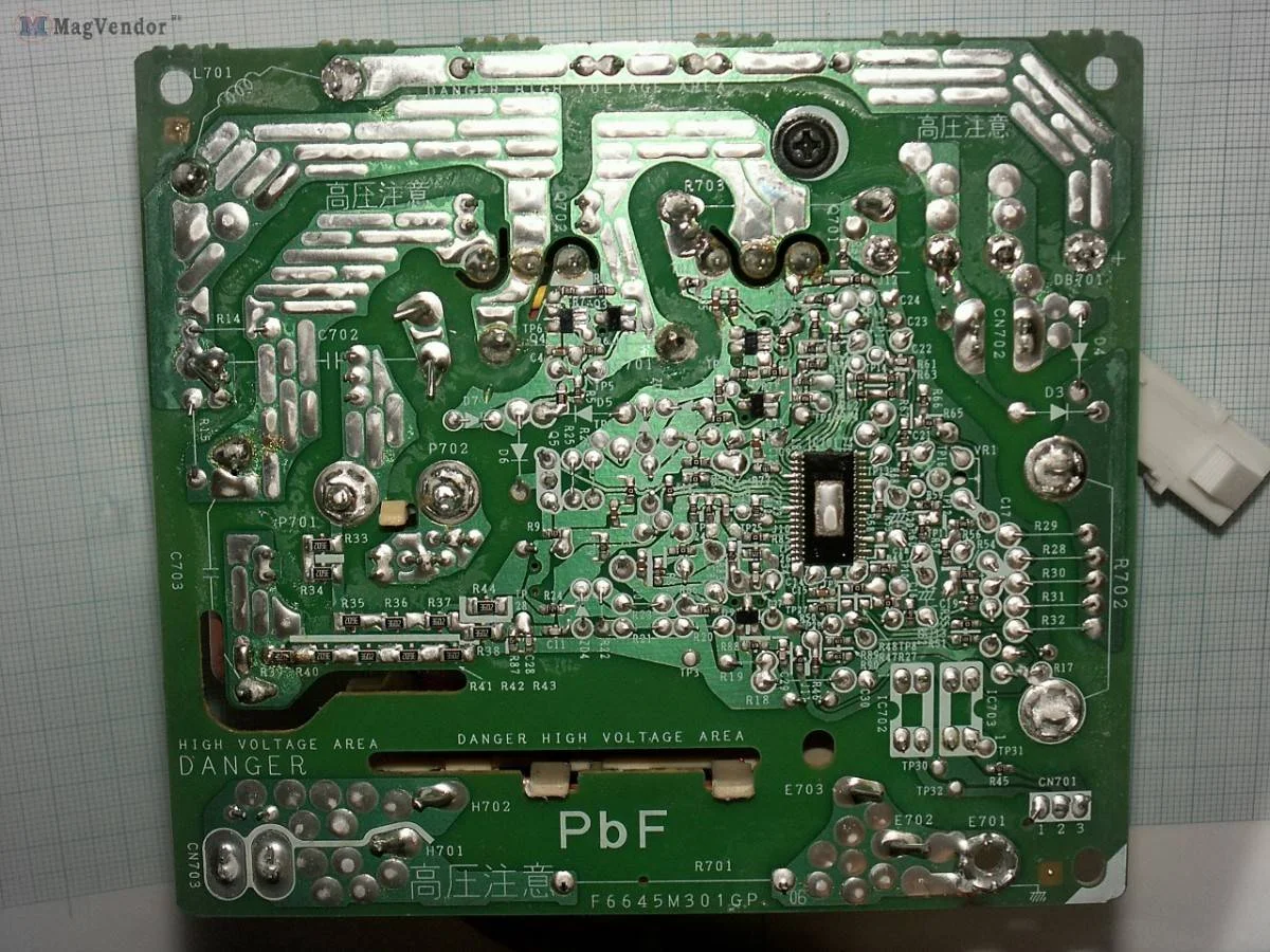

Инверторный блок питания
Подскажите,можно ли из него сделать БП для усилителя?!
Видел на даторге, делали ,но т.к. там усё платно,то не посмотреть(((

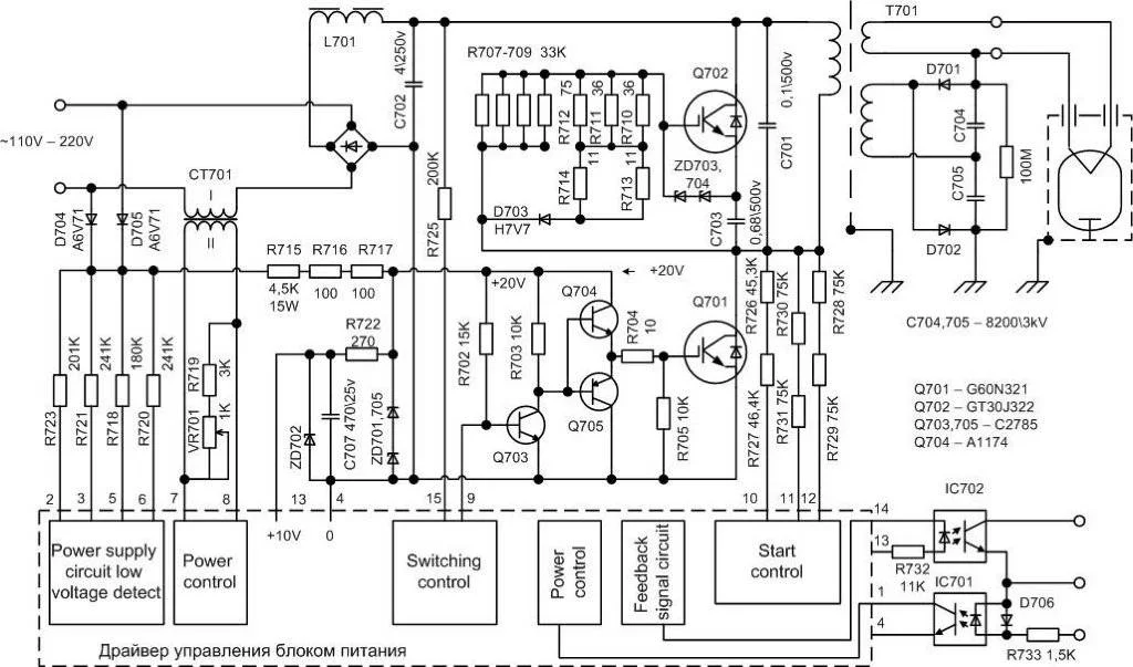

Не, эта штука для усилка не пойдет, это высоковольтный ИБП. Судя по схеме он
мне напоминает ИБП для дентальной рентгеновской трубки. Анодное несколько
киловольт плюс накал, мгновенного нагрева. Такие аппараты еще применяются
в дефектоскопии, также в медицине передвижные (палатные) и дентальные для
стоматологов. Жаль, что на выходе не одинаковые транзисторы, а то их можно
было бы использовать, для усилителя. Мне эти транзисторы напоминают наши
отечественные КТ8114, полевой вход, а выход биполярный с барьером Шотки.
Их можно использовать в однотактном ИБП, на 12В-2А, но собирать заново ... :)
Тут ещё вопрос мощности, для рентгена, на который этот источник действительно очень походит, не такая уж и большая моща нужна, на усилок слабоват будет.

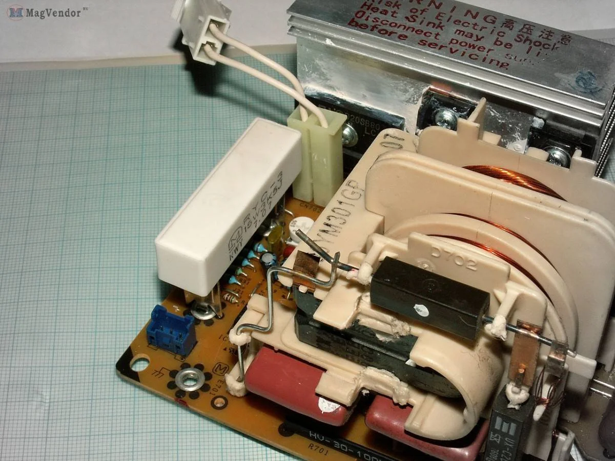

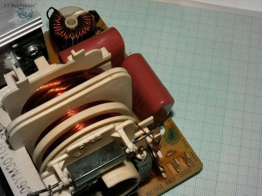

На усил понятНО)а трансформатор меня интересует*?как я понимаю на ИИП он не пойдёТ?!
Это ИБП от СВЧ, мощностью 800 - 1200 вт.
Можно сделать отличный ИБП для мощного лампового усилителя, и не только для лампового.
Естественно с перемоткой вторичек транса (расчет вроде 1 виток на 3 вольта). Но он сам по себе не запускается.
Для его запуска нужно собрать генератор меандра с регулировкой скважности импульсов и амплитудой 5 вольт, можно простой на одной ЛА-шке. Регулировка скважности для управления отдаваемой мощности ИБП. Подключается к синему разъёму на первом фото (в левом нижнем углу).
P.S. - эта схема не от него.
