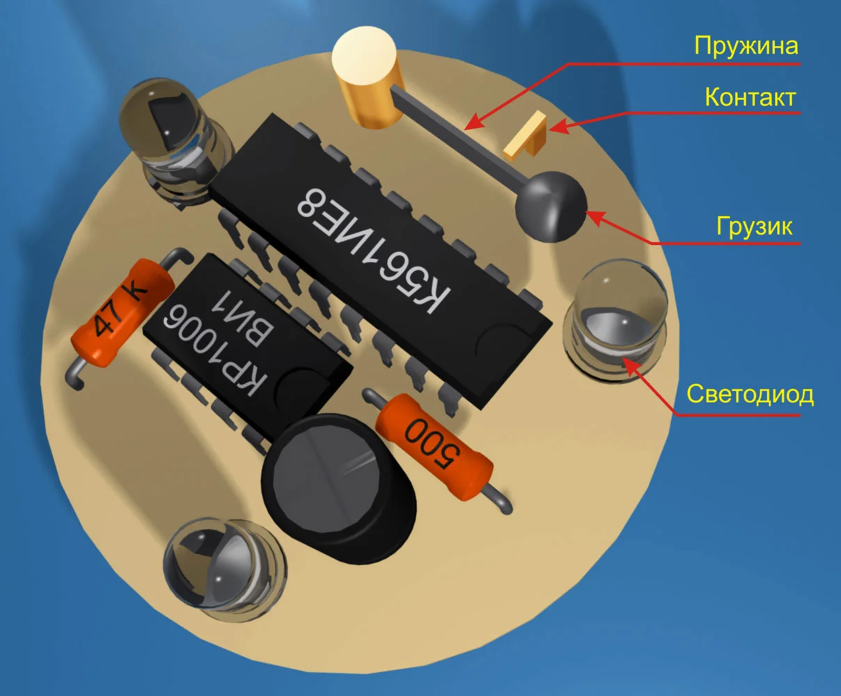

Уважаемые форумчане! Появилась идейка сделать Йо-йо своими руками и с подсветкой. Есть идеи как это реализовать. Йо-йо нужно с подшибником. Я подумываю о том, что выточить из дерева на токарном станке две части йо-йо и соединить их подшибником с осью. А вот с подсветкой я не знаю. Хочу, чтобы когда йо-йо раскручивается подсветка горела, а когда свернулось, то чтобы тухла. Есть у кого идеи. Может сделать какую-ту пружинку из медной проволки, которая при раскручивании из-за эфекта цинтрифуги прикосалась к клеме?
Поставь центробежный выключатель. А в качестве подсветки можно собрать простейший генератор для трёхцветного светодиода (или трёх разноцветных), получится, что ещё и цвет будет меняться.
А как этот выключатель сделать?? Купить не получится. В донецк в ближайшее время не собираюсь((
Кусок плоской пружины от будильника и на конце грузик.
А пластину распологать вертикально или горизонтально к йо-йо??
Откуда я знаю где там вертикаль, а где горизонталь?
Располагай так, чтобы момент центробежной силы изгибал пружину и замыкал контакт.
Ага, спасибо!

Приблизительный вид платы. По размерам она получается небольшой и вполне впишется в боковую часть игрушки. Плоская пружинка припаяна к вертикальной стойке и на конце имеет грузик. При вращении центробежная сила изогнёт пружину и прижавшись к контакту замкнёт собой цепь питания.
Валер, придётся ещё плату центрировать:D У меня предложение попроще, ведь оно должно пофиг как мигать?:D Тогда берём просто несколько мигающих RGB светодиодов и избавляемся от всей электроники:D Оставляем трёхвольтовую таблеткупо центру и контакты с грузиком:D
