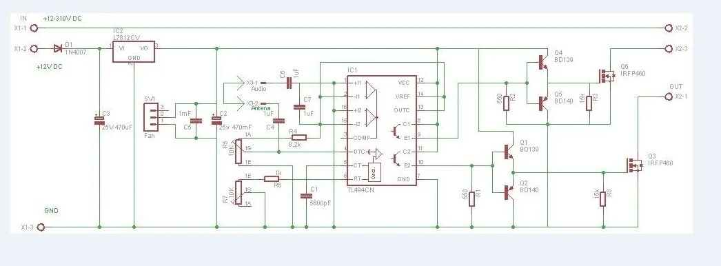

Попалось на глаза это видео с ионофоном . Заинтересовала сама идея такого эффектного получения звука с помощью плазмы.
Схема и архив с ПП, конкретно этого устройства которое на видео прилагается. Катушка -строчник ТВС 110 Л6 первичка 2 по 7 витков. Но хочется спросить есть ли какие то сложности в изготовлении ионофона и собирал ли кто то подобное?

Да, такая конструкция обладает чистым звучанием в области средних и высоких частот, но низки частоты от такого источника звука получить невозможно, придётся дополнять сабвуфером.
Есть ещё подводные камни, а именно ультрафиолетовое излучение и сильное выделение озона и соединений азота. То есть это слушать можно, но защищая глаза и только с применением приточно-вытяжной вентиляции.
Просто понравилось своей зрелищностью. Он даже без оформления смотрится шикарно.В изготовлении схема не сложна, если только подводных камней нет каких нибудь А если сделать достойный корпус то и показать другим не стыдно будет)
А насчет озона и ультрафиолета мне кажется тут ведь вроде бы мощность очень низкая у дуги, все таки не сварочный аппарат.
воняло озоном будьте-нате.

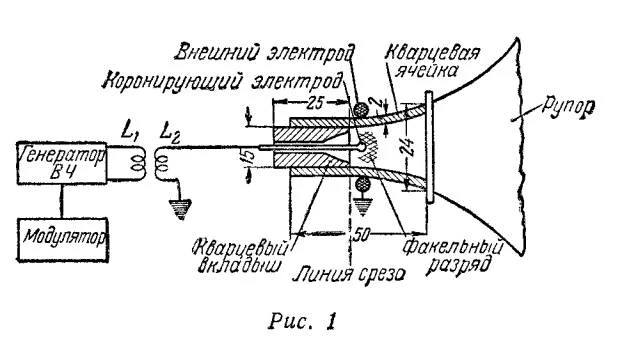

Ради интереса пошарился в интернете и вот что нашёл.
Впервые такая конструкция была предложена советскими учеными (кем именно, мне выяснить не удалось) еще в 1946 году. А на XVI Всесоюзной выставке радиолюбителей-конструкторов 1958 году радиолюбители Е. Плоткин, Б. Каратеев и В. Прютц впервые показали действующую модель инофона. В журнале "Радио" №12 за 1959 г. появилась статья с подробным описанием устройства. Оно имело рупорное оформление и озвучивало ВЧ-диапазон 5-20КГц.
Надо заметить, что ионофоны употребляются исключительно, как ВЧ-звено так, как для того, чтобы озвучить НЧ или хотя бы СЧ-диапазон, нужно увеличивать зазор между проводниками. Увеличение зазора, ведет в свою очередь к увеличению напряжения, что продолжаться без конца не может, по технологическим причинам.

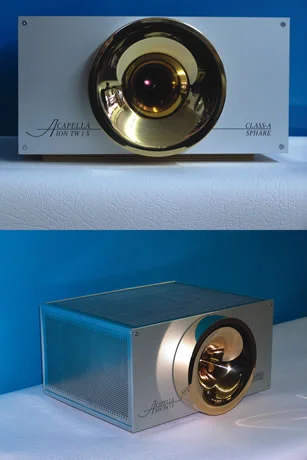

Немецкая Acapella

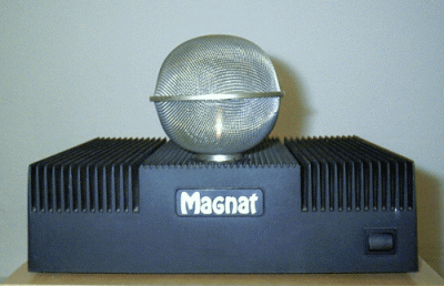

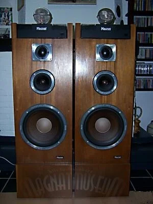

Всем известная фирма Magnat
Открытый ионофон с круговой диаграммой направленности. Использовался он в составе АС модели MP-X-066.
