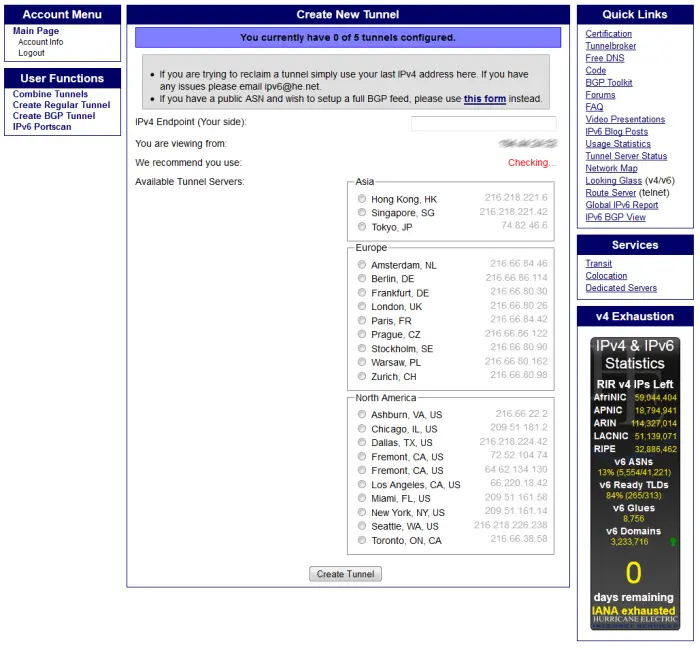

Регистрируемся на сайте Hurricane Electric Free IPv6 Tunnel Broker.
Теперь создаем туннель IPv6 через IPv4. На главной странице сайта жмем «Create Regular Tunnel»
2.png,
открылась страница «Create New Tunnel»
в поле «IPv4 Endpoint (Your side)» вводим свой IPv4, то есть он совпадает с тем, что указанный в поле «You are viewing from», если все хорошо тогда увидим надпись «IP is a potential endpoint» на зеленом фоне
(Автоматическая проверка серверов у меня не сработала, я проверил ping на все серверы. Самый маленький был на сервер «Frankfurt, DE 216.66.80.30» поэтому я выбрал его) и жмем «Create Tunnel». Открылась страница «Tunnel Details»
на которой указаны все параметры Вашего туннеля и которые мы будем использовать ниже.
