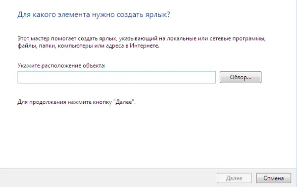

Ярлык для обновление тоннеля.
Если у Вас изменился IPv4 тоннель автоматически перестанет работать, чтобы он заработал снова надо сообщить новый IPv4 брокеру. Для этого можно создать простой ярлык на рабочем столе или ввести адрес в адресную строку браузера. Я использую ярлык, поэтому расскажу как его сделать. Жмем правой кнопкой мыши по рабочему столу и выбираем «Создать» , «Ярлык»
и видим следующее:
В поле «Укажите расположение объекта» введите (без кавычек): «https://ipv4.tunnelbroker.net/ipv4_end.php?ipv4b=AUTO&pass=<MD5-сумма пароля>&user_id=<ID пользователя>&tunnel_id=<ID туннеля>». Вместо <MD5-сумма пароля> вводим MD5-сумму пароля для сайта Hurricane Electric Free IPv6 Tunnel Broker (можно получить, выполнив в командной строке Linux «echo -n пароль | md5sum»), вместо <ID пользователя> вводим ID пользователя (это не имя пользователя!), указан на вашей странице у брокера
представляет из себя длинную последовательность цифр и букв), вместо <ID тоннеля> вводим ID тоннеля (указан на странице «Tunnel Details», в поле «Global Tunnel ID»)
и нажмите «Далее», введите имя и нажмите «Готово», получиться: 14.png.

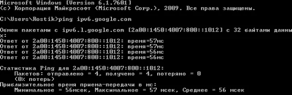

Проверка.
Запускаем ping на ipv6.google.com
И еще один скриншот
Вот и все.
