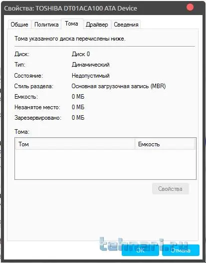

Исчез жесткий после разметки
Доброго времени, господа, требуется помощь) Я мамкин программист ставил себе на второй винт линукс. В общем-то всё успешно поставилось, если бы не одно но. Когда я загрузился с винды, то винта я не обнаружил, а на нём все документы. Раздел с файлами я не удалял, а под линукс выделил 100гб места, с которыми и работал, линукс по-прежнему запускается, и к тому же этот винт прекрасно видит, файлы рабочие, не повреждены, но вот винда не хочет его видеть никак. В диспетчере дисков он отображается как "Динамический", недопустимый. Пробовал нажать "Реактивизировать диск", но говорит "Эта операция не разрешена на недопустимом дисковом пакете". Как же мне быть? кто подскажет? Очень не хочу терять файлы, а если преобразую в базовый диск, то все удалится. Вероятно можно что-то сделать, коли на линьке файлы видит((
Во вложении инфа с винта.
Так и копируйте файлы среде Linux на внешний носитель, если они видны в Linux.
