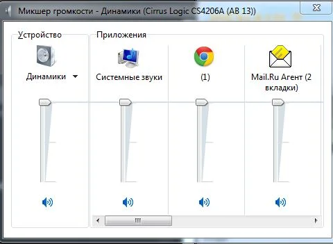

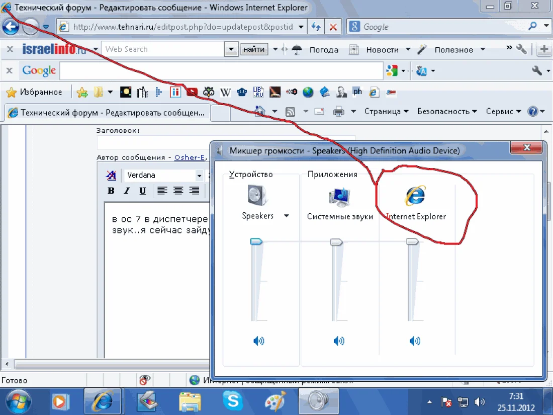

в ос 7 в диспетчере звука уже можно выключать для многих программ звук..я сейчас зайду с обычного пк и покажу.

я все посмотрела, все включено, но... звука так и нет

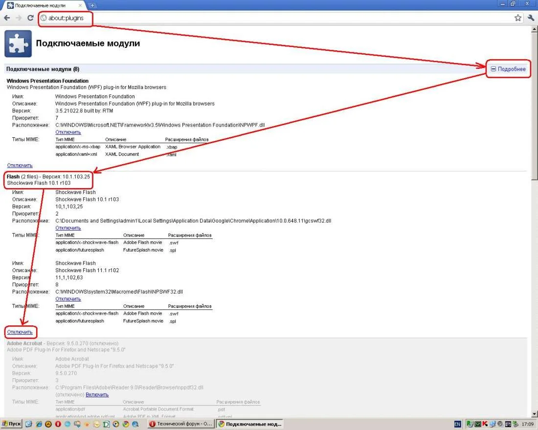

Введи в проблемном браузере команду about:plugins.
Ищешь плагин с заголовком "Flash" и жмешь отключить.
Далее в Пуск/Панель управления/Программы и компоненты, удаляешь все, что связано с Adobe Flash.
Далее перезагружаешь ПК, после перезагрузки качаешь свежий Adobe Flash, устанавливаешь и включаешь плагин в обратном порядке (через команду about:plugins).
спасибо большое всем за помощь. Все теперь работает!
