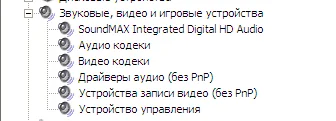

  • SoundMAX Integrated Digital HD Audio
  • Аудио кодеки
  • Видео кодеки
  • Драйверы аудио (без PnP)
  • Устройства записи видео (без PnP)
  • Устройство управления

Нетбук, дисковода нет. Скрин диспетчера во вложении.

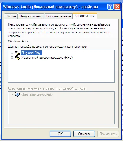

Посмотрите список зависымых служб от службы Виндовс Аудио. Необходимо, чтобы они все работали, а тип их запуска был "Автоматически".

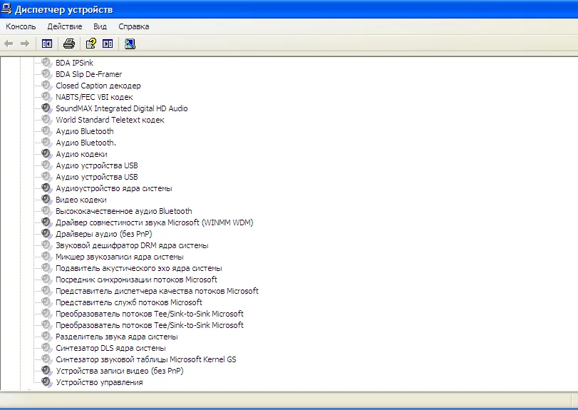

В Диспетчере устройств, оказывается, в меню Вид - Скрытые устройства, гораздо больше звуковых устройств (скрин прилагается). Возможно, служба какого-то из скрытых устройств как раз отключена.

Ссылка на список всех звуковых устройств:
sdrv .ms/ 16MXP6v
Цветом выделено то, что выделено в диспетчере устройств, но Аудиоустройство ядра системы и Драйвер совместимости звука Microsoft (WINMM WDM) показываются только в расширенном списке.

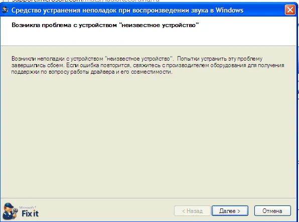

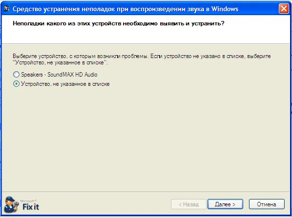

No sound in Windows - Microsoft Windows Help; Как автоматически исправить проблемы, если звук не работает; Автоматическая диагностика и устранение проблем воспроизведения звука; Как автоматически исправить проблемы звукозаписи и устройств - все эти штуки пишут, что проблем с "SoundMAX HD Audio" не найдено и исправлять нечего, если выбирать вариант "Устройство, не указанное в списке", появляется сообщение о сбое. В отчете пишет, что служба одного устройства не подключена.

Windows Audio зависит от:
  • Plug and Play
  • Удаленный вызов процедур
От Windows Audio нет зависящих компонентов.
При нажатии на плюсики возле компонентов ничего не меняется.

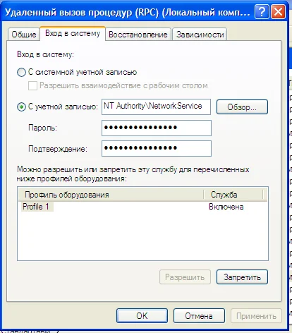

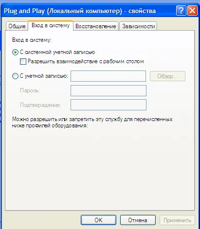

Обе подключены автоматически, не зависят от других компонентов. У Plug and Play вход в систему с системной учетной записью. У RPC вход в систему с учетной записью. Почему эти отличия?
    18 KB · Просмотры: 129
    27 KB · Просмотры: 165
Марина, это не имеет никакого отношения к вашей проблеме... Давайте не будем забивать этим голову, а лучше постараемся отремонтировать звук. :)
