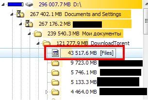

Скачала программу TreeSizePro и вот что нашла:
43 Гб??? Это наверно и есть та вещь из-за которой исчезает место, но в указанной папке ничего такого нет, вообще нет ничего с таким объемом (отображение скрытых и системных файлов включено). Антивирус при сканировании этой папки ничего не находит (Symantec стоит постоянно + периодически скачиваю утилиту Dr.Web для проверки). При нажатии на кнопку удалить (правая кнопка мыши) в самой программе удаляются совершенно посторонние файлы, которые никакого отношения к этому и тем более такого веса не имеют.
Что это и как это удалить?
Еще информация, а при заходе в мои документы объем папки DownloadTorent показывается 83.6, то есть как раз на 43 Гб меньше.. Так где мне тогда их искать?
Странно, теперь, после того, как я удалила этот файл, и восстановила все, что удалилось в корзину (безвозвратно ничего не удалялось) на 6 Мб на диске освободилось 36 Гб... Это наверно вирус?
Теперь эта вещь весит 7 Гб, но в папке по прежнему не видна..

Это наверно неизвестные для этой проги типы файлов, а значит вопрос куда исчезает место все еще актуален )
