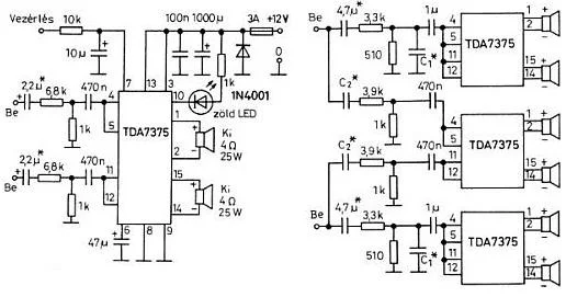

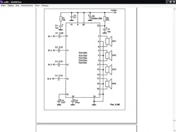

Здравствуйте. Принесли на ремонт магнитолу. После переплюсовки накрылась TDA7377. Каким аналогом её можно заменить?
Что-то из четырехканальников попробовать можно, например 7384, но вот распиновка...
TDA7377. можно её заменить TDA7375 мощнее. Распиновка 7384 тоже есть
