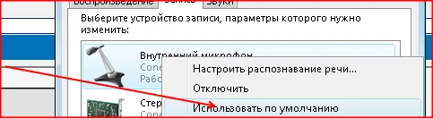

Ищу драйвера
после переустоновки винды семёрки , не работает микрофон мой бук Prisario C700

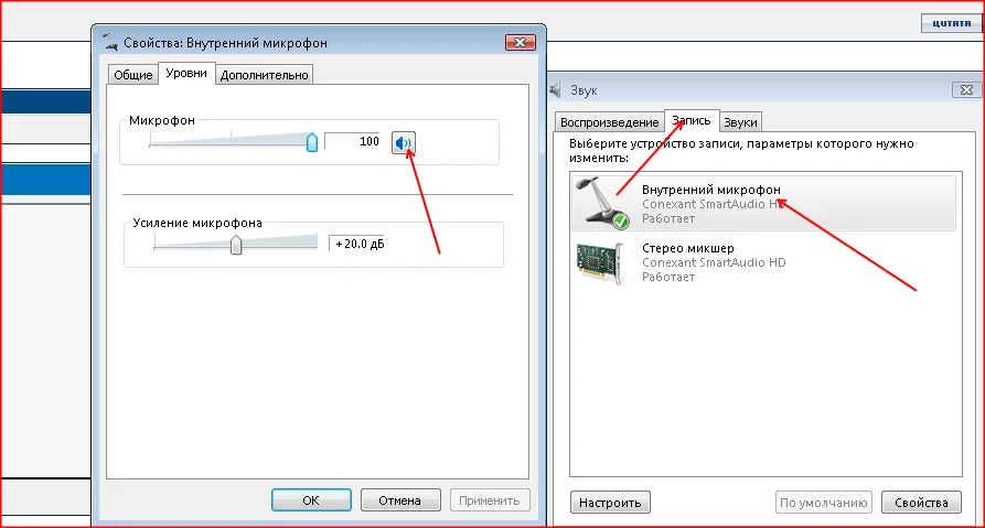

где вы проверяете ? ( что не работает?) микрофон не выключен? галочка на выключение в регуляторах громкости не активирована? пробовали с обычным микрофоном поработать? в панели управления - в звук - выбран правильный микрофон?

тут Snap-2011-10-24-06-58-32.webp - микрофон активирован? Snap-2011-10-24-06-54-44.webp
тут - не отключено, и не поставлено полностью на тишину? Snap-2011-10-24-06-53-26.webp

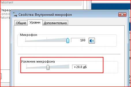

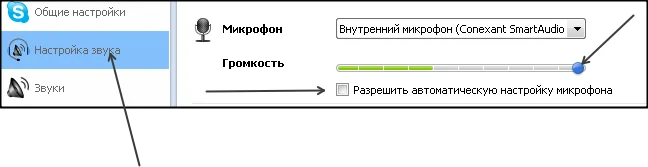

Огромное спасибо, заработал микрофон, остался маленький моментик, тихо работает немогу найти усиленние микрофона.
если в программе Скайп так звучить к примеру - то в настройках - в звуковых настройках /U] попробуйте убрать автоматическое управление,( снять галочку)и поднять регулятор микрофона до конца..
в других программах, тоже должна быть подобная настройка....
так же - зайдите в настройки микрофона - и в уровнях - есть регулятор микрофона и есть и усиление...Snap-2011-10-27-07-47-23.webp
