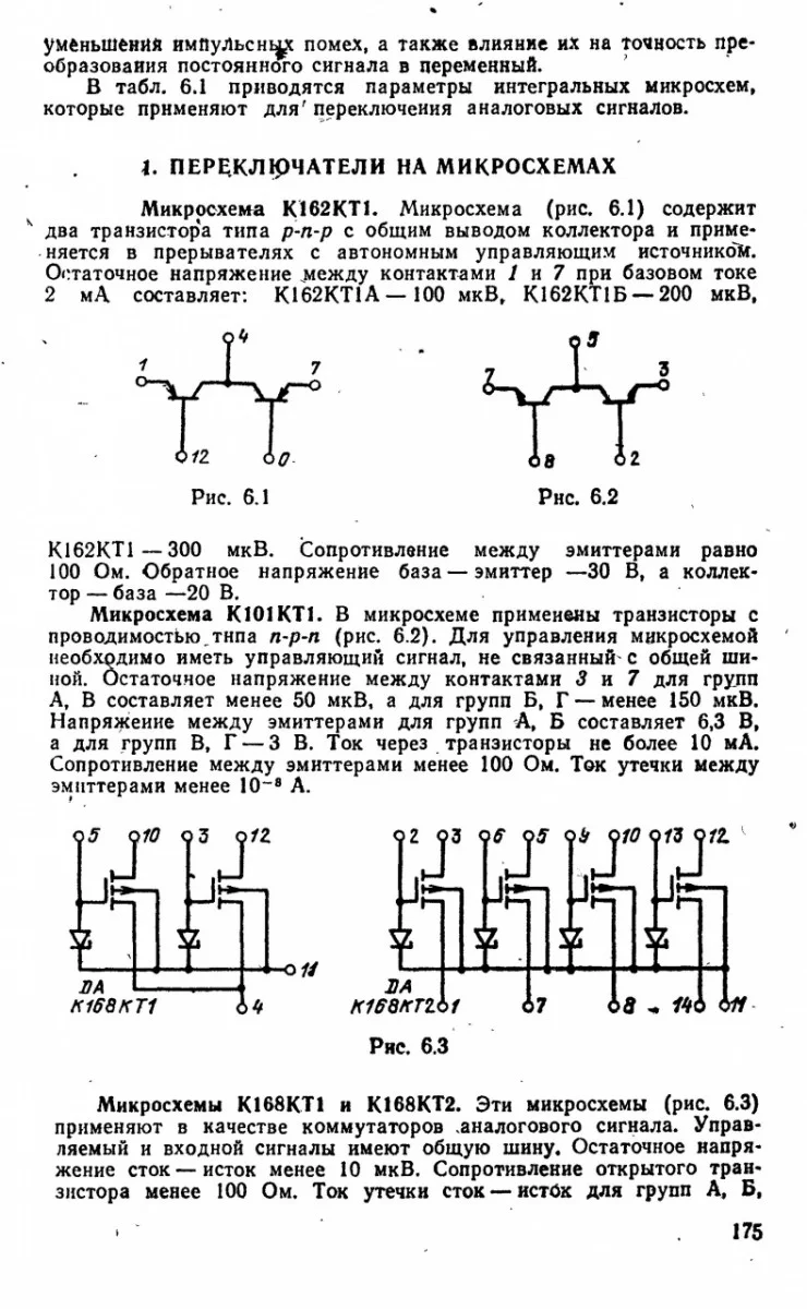

Описание и цоколевка этой древности есть в книге "Радиоэлектронные устройства" Горошков Б. И.
Страницы из книги:
    131.9 KB · Просмотры: 2,067
    189.4 KB · Просмотры: 1,208
