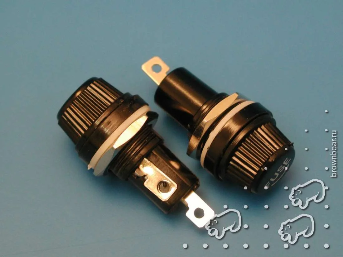

Я предпочитаю установочные держатели, на корпус. Такого типа:

Любой которая тебя устраивает конструктивно. Очень хороший вариант (безопасный) тот который указал Gruzzz.
