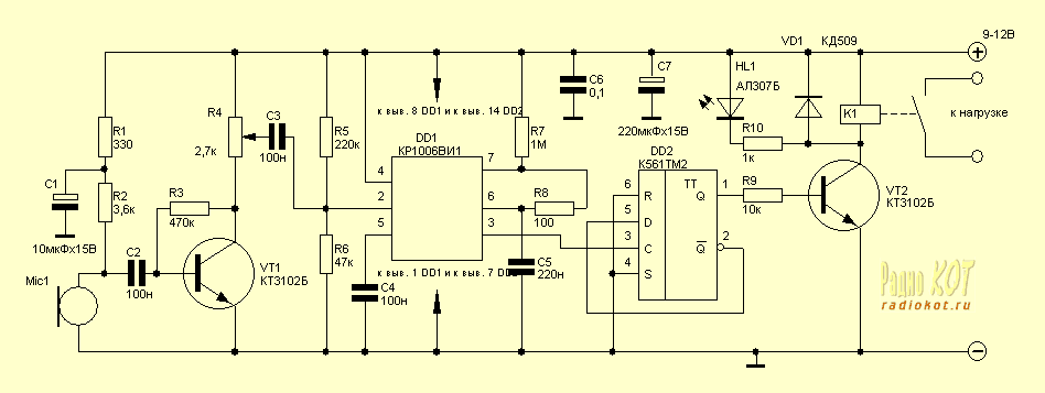

Нашел в инете вот эту схему?
Этот чудо работает или нет?
Помогите мне, написан на схеме Q4.
Что за элемент?

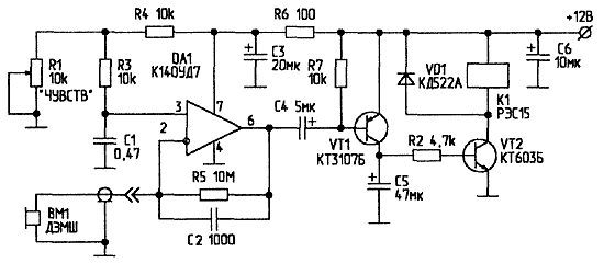

Вот ещё одна схемка.
