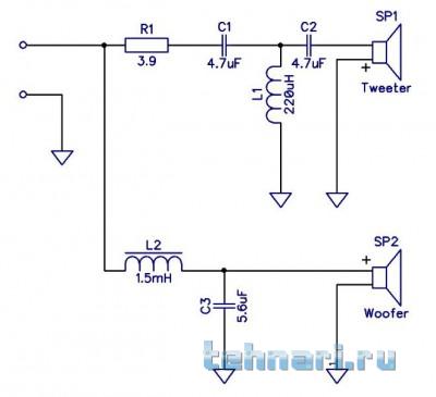

Ищу схему Microlab pro3
Здравствуйте, Если кто разбирал и замерял катушки индуктивности и номиналы конденсаторов в колонках которые на данный момент сняты с производства, перерыл весь интернет в поисках оригинальной схемы, так и не смог найти, скиньте пожалуйста схему. единственная псевда-схема которую я нашёл:

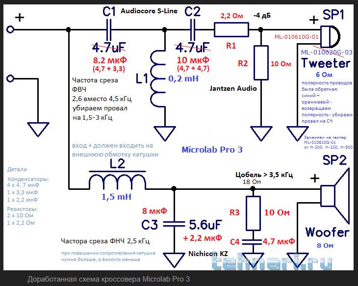

Доработка акустической системы Microlab Pro 3 на сайте Drive2,ссылку сам. Там номиналы человек измерял
Да,похоже. Далее пусть сам решает,что ему надо и надо ли
