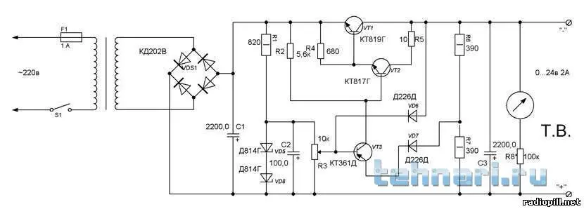

Вот простая схема ЛБП с защитой , выходное напряжение подбирается путем замены стабилитронов. Blok_pitaniya.webp

Vadim 161?спасибо за схему,но она не подходит по току. 2А это мало.Не один гайковёрт или шуруповёрт от такой силы тока даже вхолостую не стронется. Но всё равно спасибо. Может быть кому нибудь из форумчан она пригодится.:bravo:

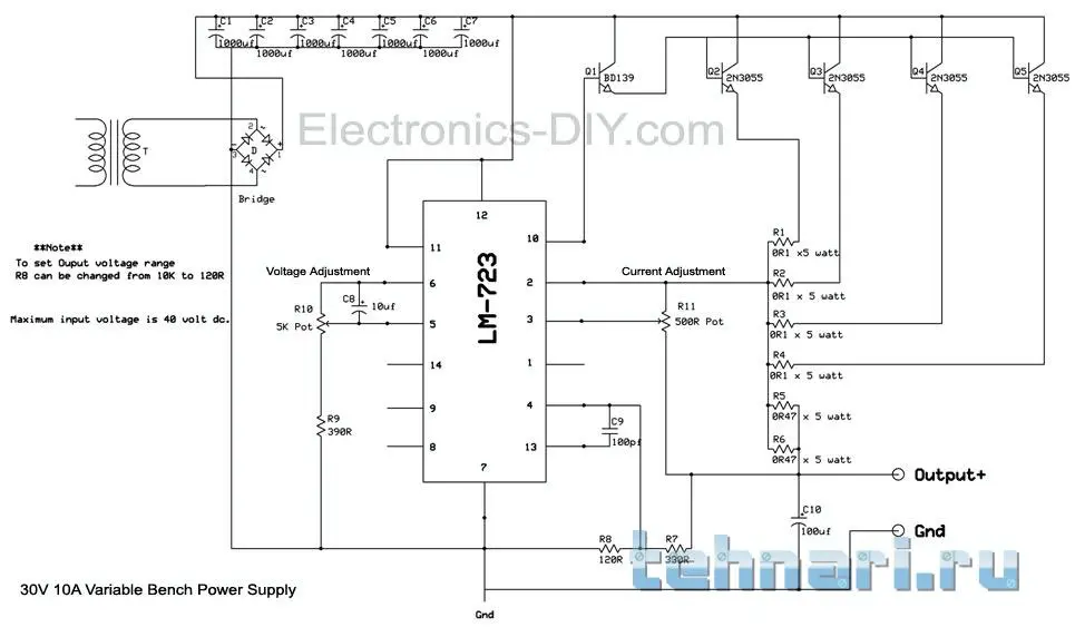

    26.8 KB · Просмотры: 250

А вот схема на миниатюре присланной PASSER заслуживает внимания.
Ему большое спасибо.Надо попробовать собрать,если удастся собрать комплектующие.
