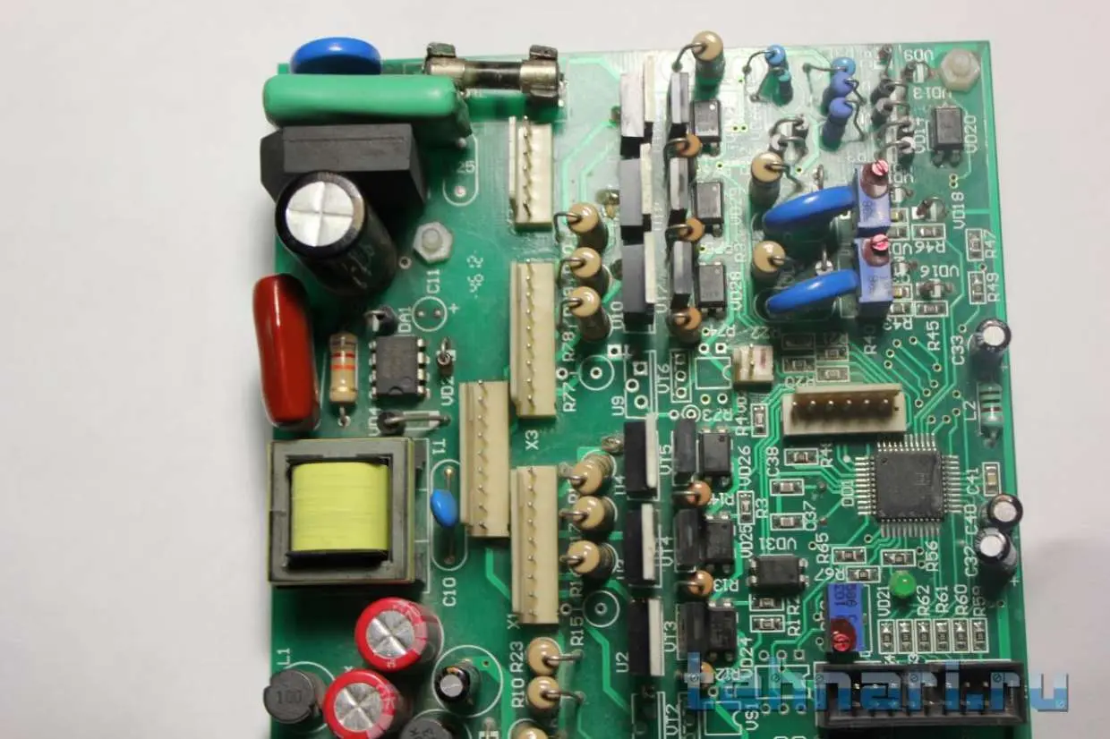

Ищу схему стабилизатора напряжения "Мережик 7000"
Выгорел NTC ТЕРМИСТОР R25 на плате,не могу узнать его сопротивление.

А чего его узнавать-то? Термистор - он и в Африке термистор. :)
Ставьте 5-10 Ом и будет нормально.
