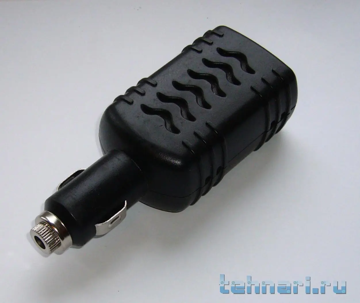

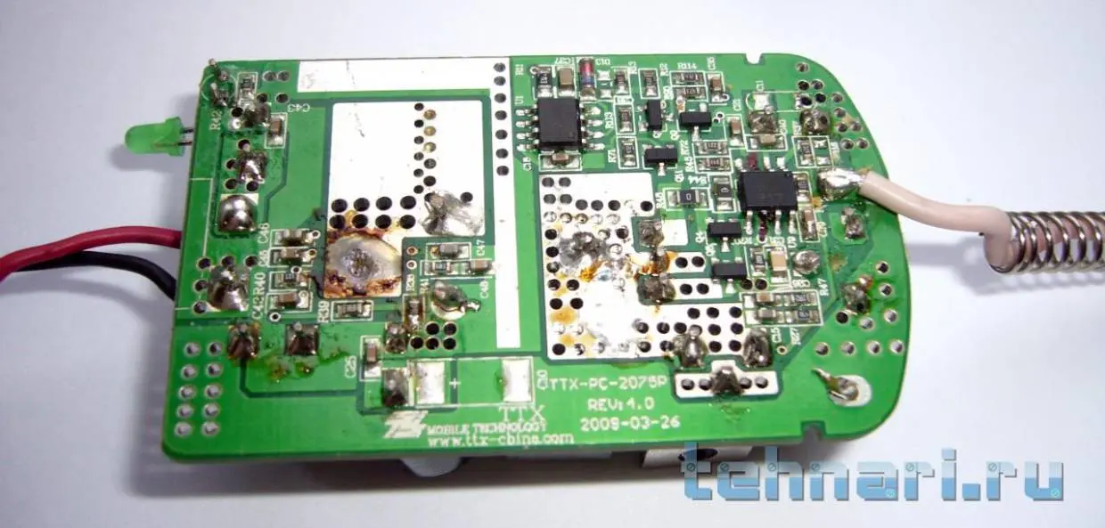

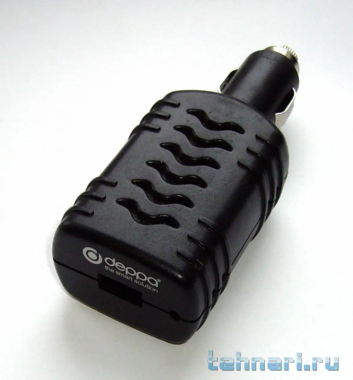

Всем привет!

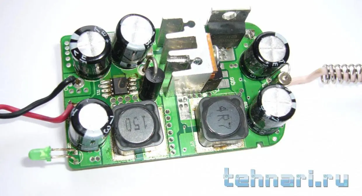

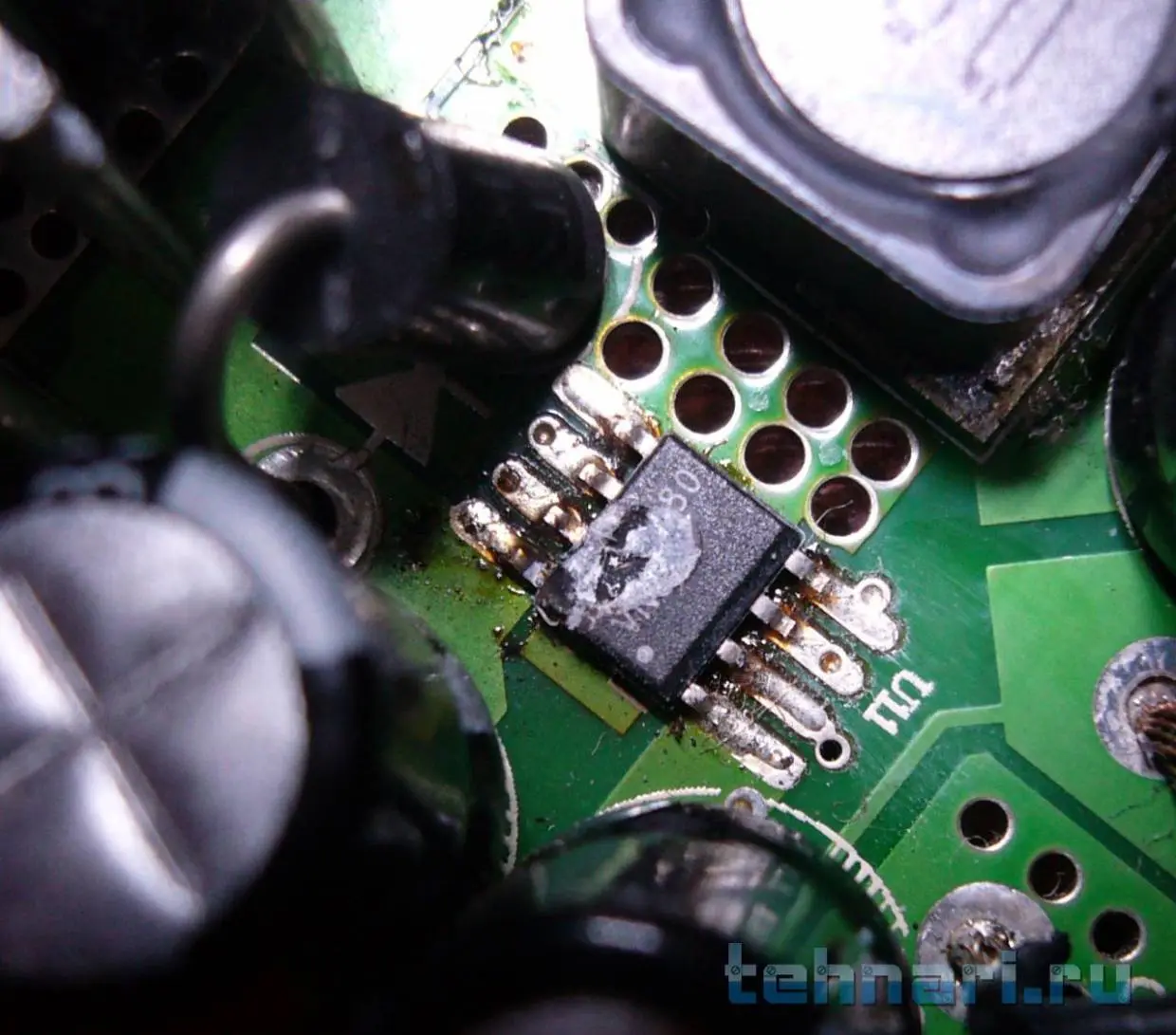

Принесли на восстановление автомобильное зарядное устройство Deppa для нетбука (фото в сообщении) со словами "не работает" и "оно само так случилось, я ни при чем". В аппарате выгорела микросхема (см. фото № 4), да так удачно что надпись не прочесть, поэтому прошу помощи с определением названия оной. Гугл не помог... Заранее спасибо.
И несколько фоток:
Дык! Ясен пень, само сдохло. ;)
Вот схема аналогичного устройства.
Если хотите изыскать подходящую ИМС, посетите сайт MAXIM, RICHTEK и MPS. Судя по её месту и распиновке, это оптрон. Но плате, похоже, кирдык.
Спешишь, Коля. Вскрыл аналогичную пакость на 12-24/5 V x 1.5 A
Стоит MT8102PA【Suppliers】MT8102PA【Price】MT8102PA【Datasheet】MT8102PA【PDF】MT8102PA【Distributor】MT8102PA【Wholesale】MT8102PA【Equivalent】MT8102PA【Datenblatt
Точнее инфу не нашёл.
UPD: добавлю крупную фотку "уголька", может поможет в опознании... Надпись на микре бесцветная, раскрасил чтоб прочитать легче было.
Название красить бесполезно, надо схему включения рисовать. В таком варианте опознать её будет проще.
Какой-то ШИМ, точнее не скажешь. Типа того, что назвал я, только ещё транзистор на выходе добавлен для умощнения. В ДНСе депповские АЗУ для телефонов по 290 рублей. Посмотри, может проще купить и выпаять микру оттуда? 90%, что та же самая окажется.
