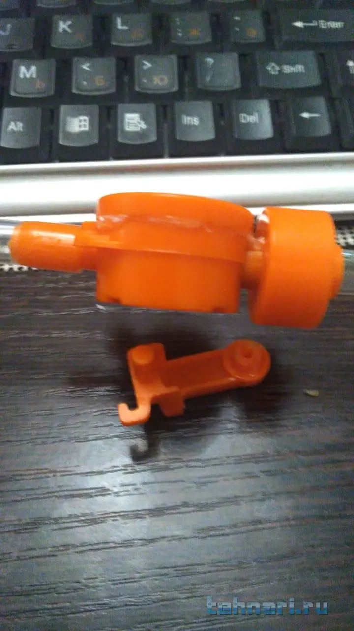

Добрый день, дорогие форумчане.
Хотел бы услышать от Вас совет...
Сын приятеля принес продвинутое водяное ружье (накачиваете в резервуар под давлением воду, а при нажатии курка оно выбрызгивает). Перестало работать - давление не держит.
Разобрал. Система не хитрая оказалась. Сломан запирающий клапан - отломился поворотный рычаг, который соединен с курком.
Осмотрел этот узел и пока не решаюсь браться за его восстановление, так как не знаю как лучше это сделать.
Он должен быть разборный, однако шов (если это он) залит изрядно клеем или термоклеем (практически не счищается). Натеки этой субстанции наблюдаются и на самом отломанном рычажке (такое впечатление, что его уже приклеивали, но со слов приятеля ружье не разбирали с момента покупки в онлайн магазине, брали не с рук).
Вклеить рычаг (или приварить) без разбора я думаю не получится.
Может быть более опытные товарищи, которые сталкивались с аналогичными задачами посоветуют что предпринять?
(вскрыть - если распилить, то дополнительные сложности при склейке будут, рычаг усилить - придется вваривать металлическую пластиночку).

А если уж этот конструкт придется резать, то может быть резать поперек? Ведь так проще будет сварить рычажок и усилить его металлом (если просто верхний диск спилить, не будет доступа для паяльника).
Одно смущает... что там внутри может быть. Должно быть что-то простое, а вот как этот клапан реализован? Может быть есть догадки по аналогии с какими то другими механизмами?

Проверьте, размягчает ли эту пластмассу дихлорэтан. Если размягчает, нужно будет тщательно очистить место склейки от остатков клея и склеить дихлорэтаном. Если ранее использовался термоклей, то его можно удалить нагреванием деталей до определённой температуры, ведь температура размягчения термоклея значительно ниже, чем пластмассовых деталей.
Решив что это цианакрилатный клей, намочил ватку димексидом и приложил к шву. Завернул в пакет. Сходил в магазин. Вернулся и ужаснулся, пластмассу повело. Вскрыть не удалось, но внешний вид испортил. Теперь смотрю и плачу.
Не ожидал что он растворять начнет пластик.
Дорогие товарищи, а может быть кто-то разбирал садовый распрыскиватель? Как он реализован? Может быть использовать узел запорного клапана от него? А лучше сделать его самому из мха и палок...
Сделать запорный клапан можно (в интернете есть решения), но как к нему подвести рычаг при сохранении герметичности?
Надо думать...
Попробуй целиком отлить новый узел из зуботехнических акриловых масс. Я с них в своё время много чего делал.
А герметичность рычагам обеспечивают сальники ;)
В любом варианте по цене получится минимум два новых пистолета. :))
а точно склеен? может быть отлит, а шов- всего навсего место стыковки двух половинок формы?
