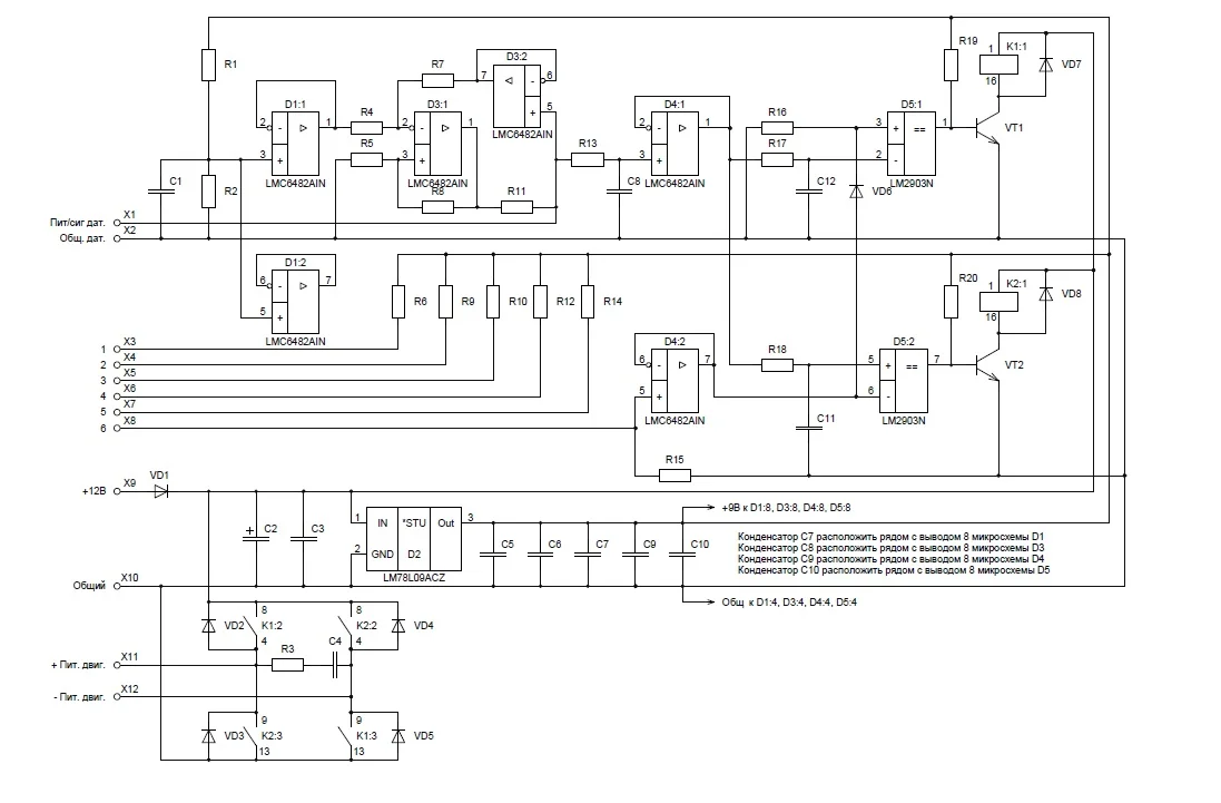

Брат у меня создал схему, по расчетам в ней должен быть использован LMC6482. Схема применяется для управления редуктором заслонки отопителя ВАЗ2110. Стандартный блок управления(САУО или Система Автоматического Управления Отопителем) работает не корректно. Было принято решение о разработке новой схемы управления, которая будет работать независимо от САУО и напрямую управлять редуктором. Сам я разрабатывать схемы не умею. У брата специальность на этом основана. И без этой схемы работы много у него, другой ОУ он найти все никак не соберется.

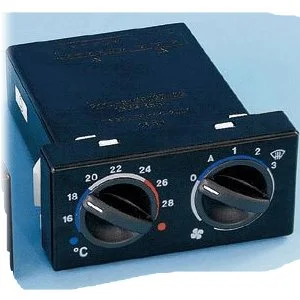

САУО вот так выглядит(если кто не знает):

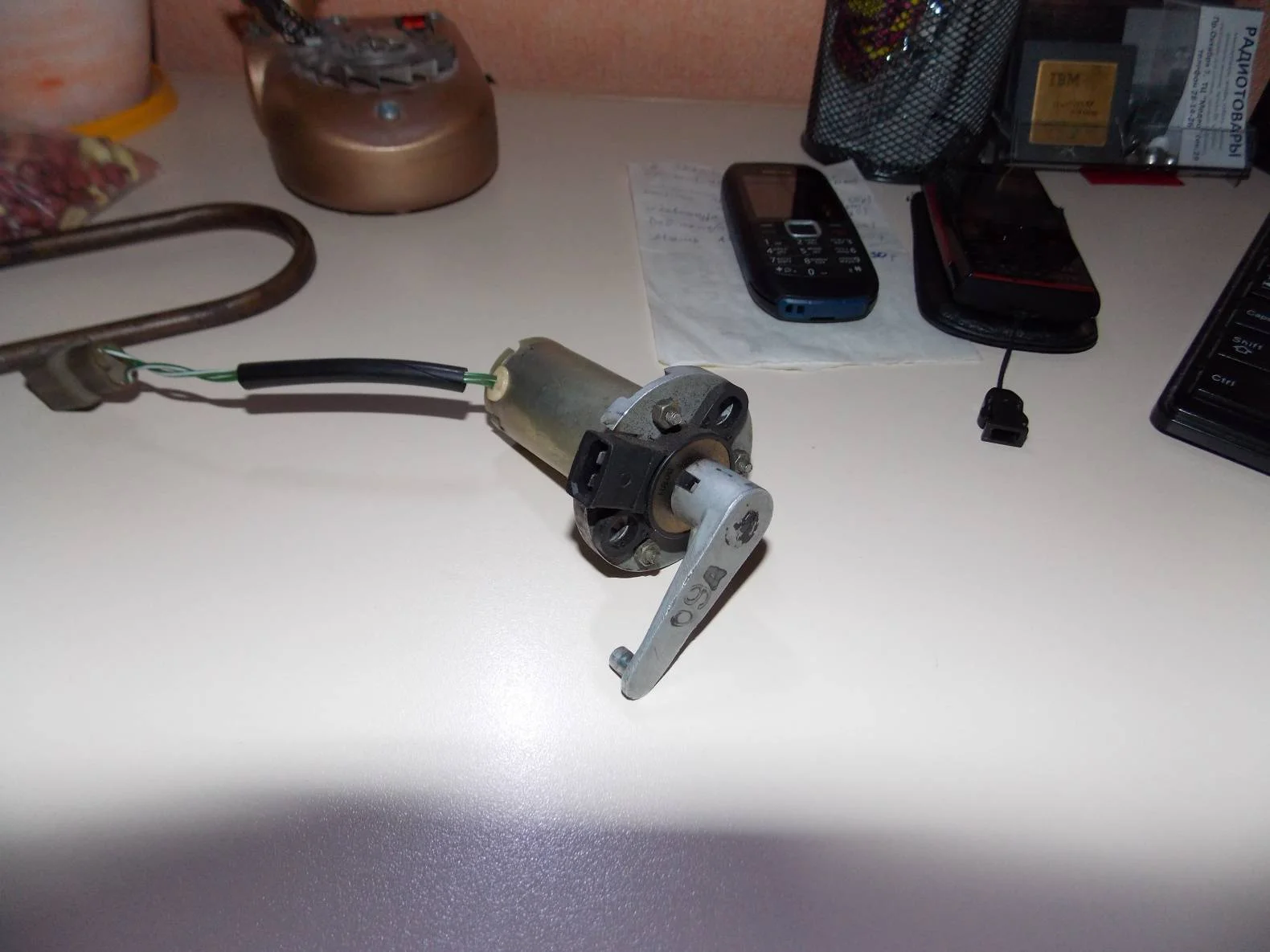

Сам редуктор заслонки отопителя:
Схема управления:
На какой ОУ можно заменить LMC6482? И вообще, какие операционники Rail-To-Rail можете посоветовать?

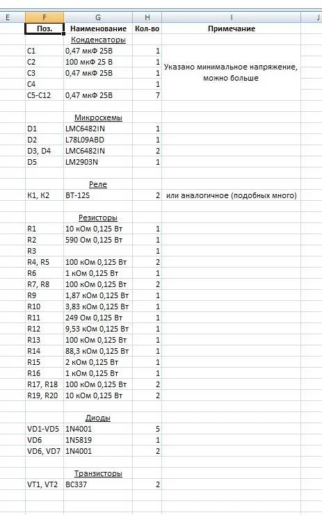

P.S. расчет элементов в схеме:
Забыл добавить, операционный усилитель rail-to-rail на 9 вольт нужен.
