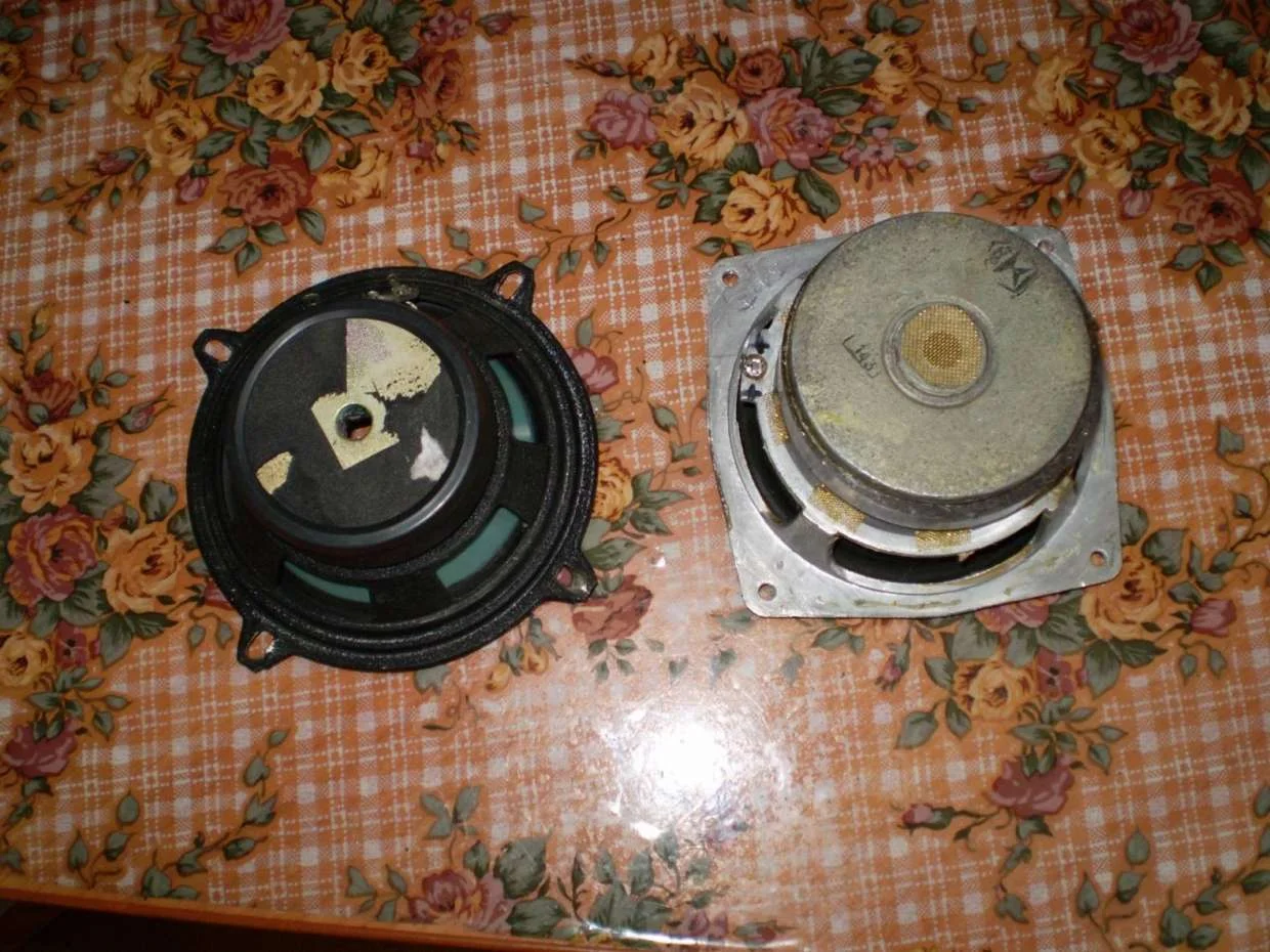

Ищу запчасть под ГДН

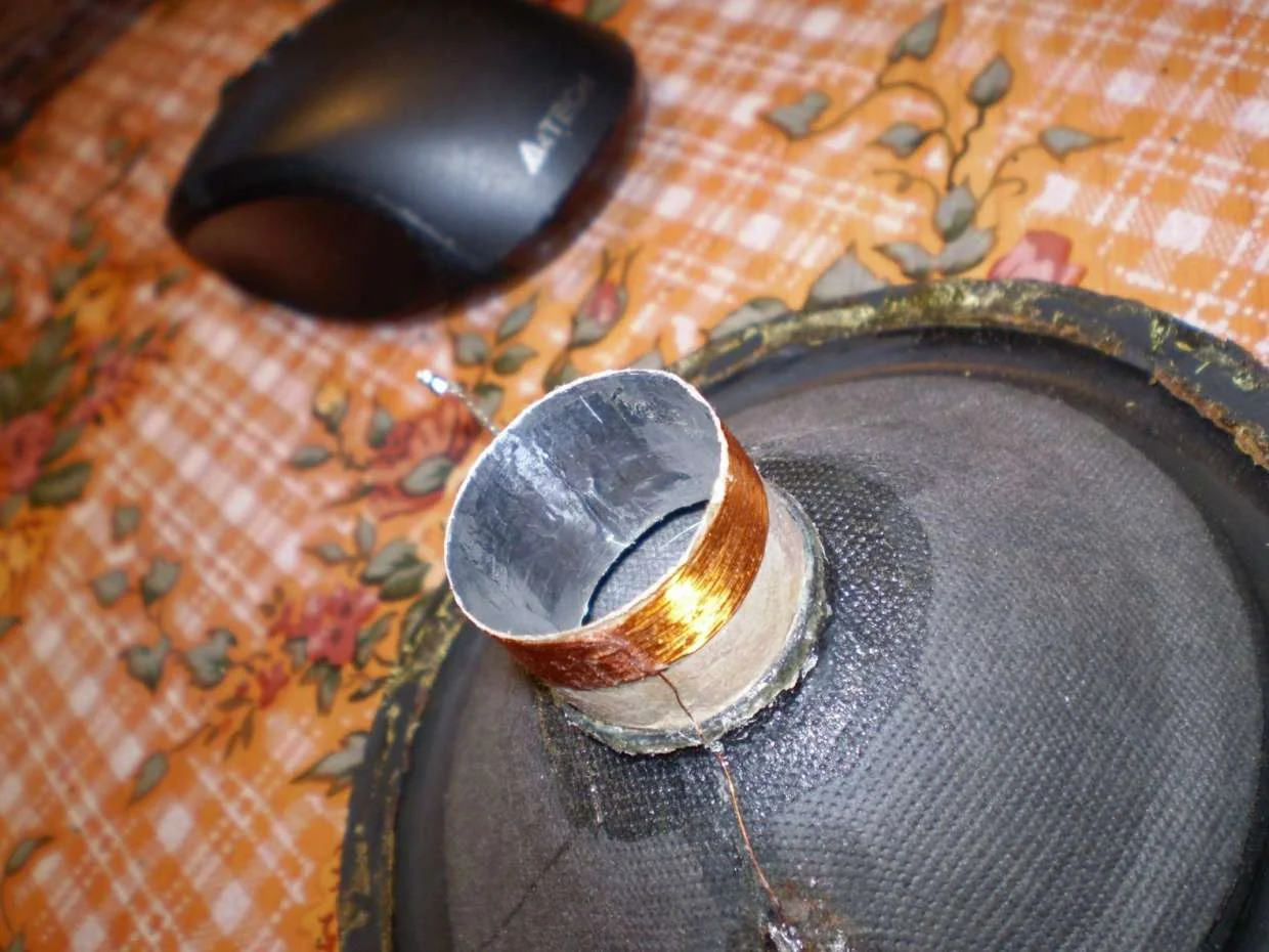

на них бумажный каркас, если есть тонкая стеклоткань, то пропитав эпоксидкой можно получить шикарный каркас,
да это алюминевая стенка из под банки пепси....
катушку клей лучше эпоксидкой или БФ-4(2)
шайбу лучше чем нибудь пропитать для жескости.

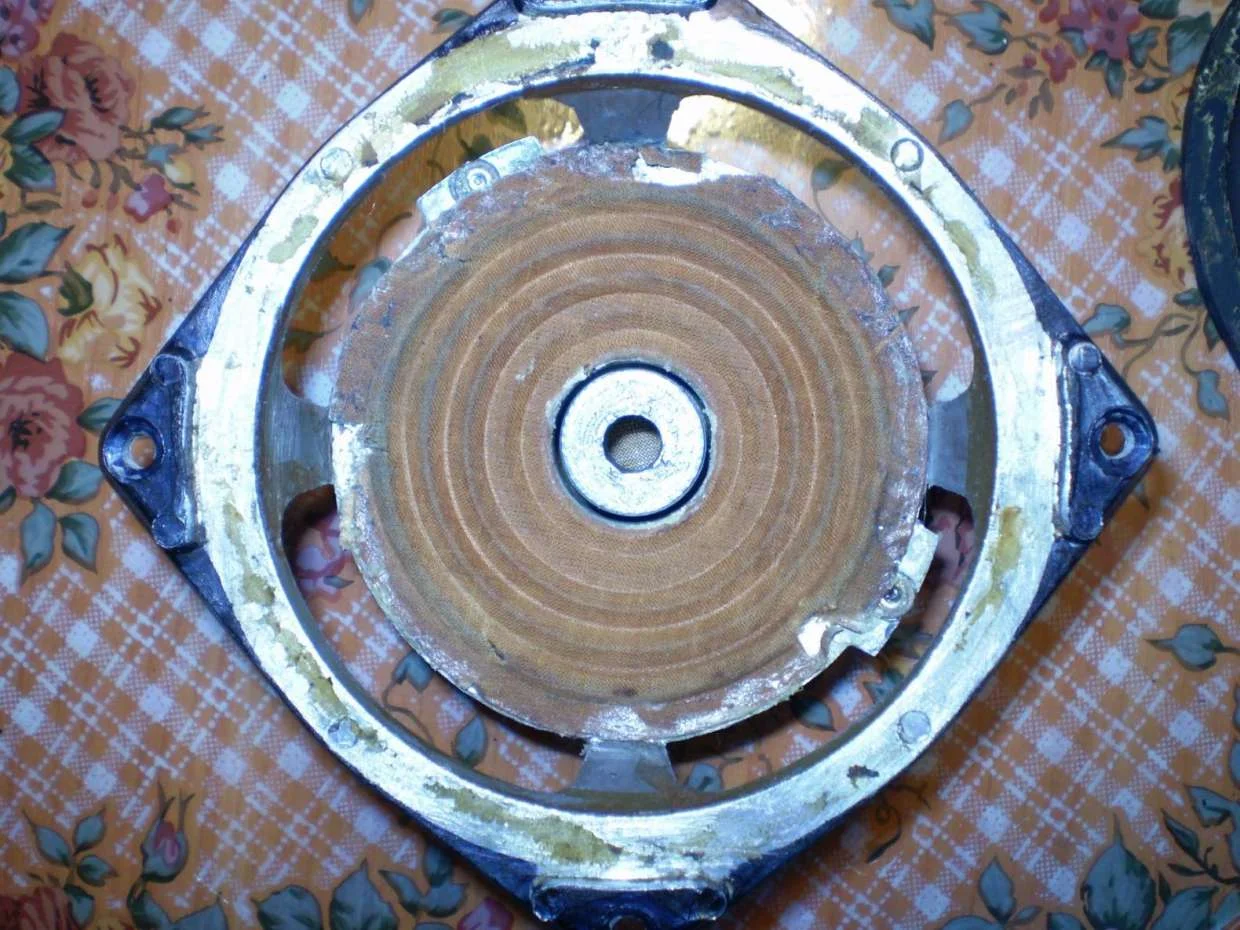

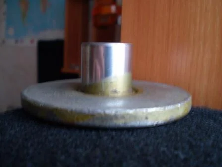

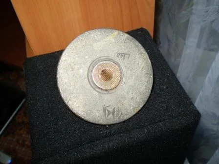

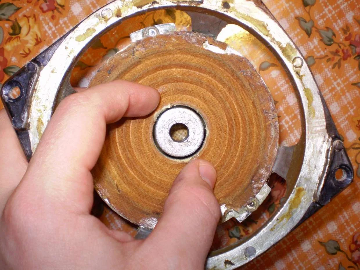

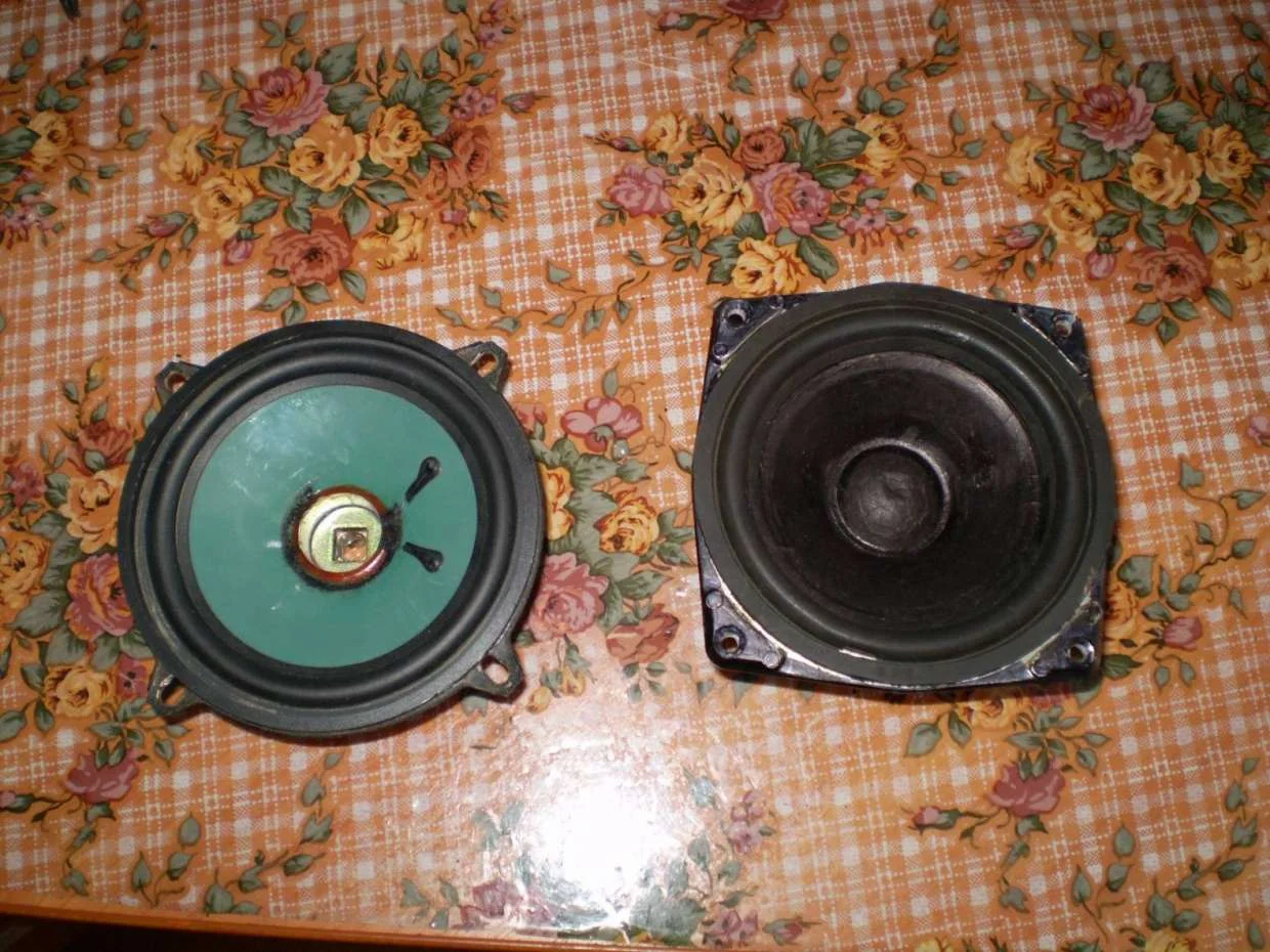

При работе динамика может нагреться фланец с керном? просто керн кода центрвал,приклеил его на обычный секундный момент,а щас зазор посмотрел,и есть небольшой "уход" от зазора...

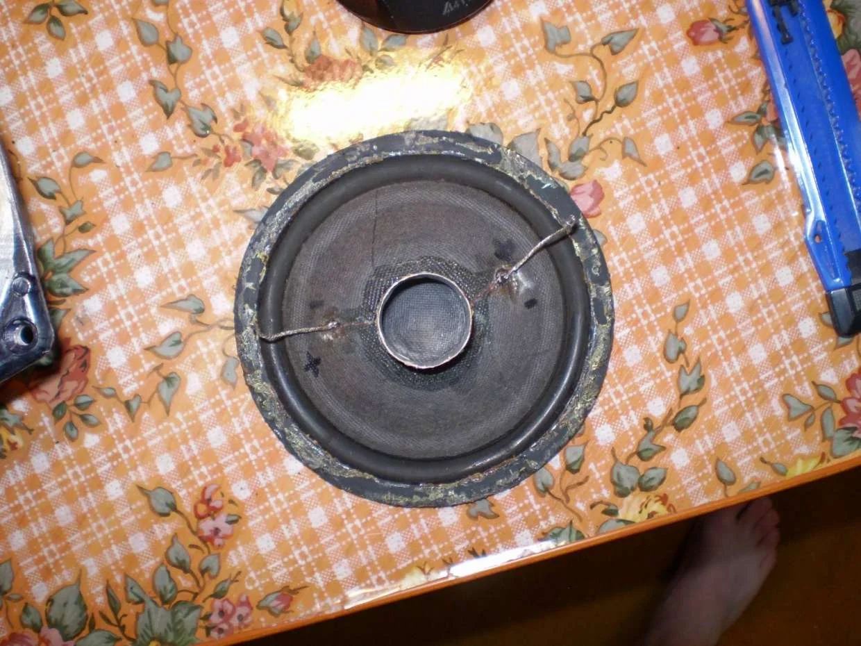

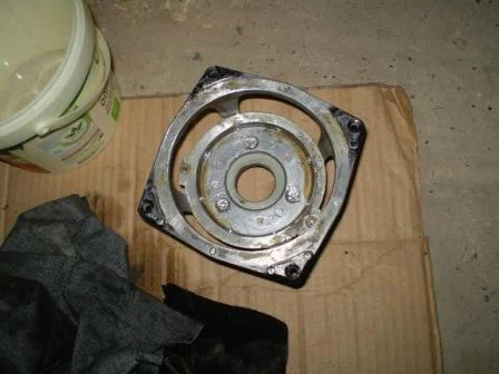

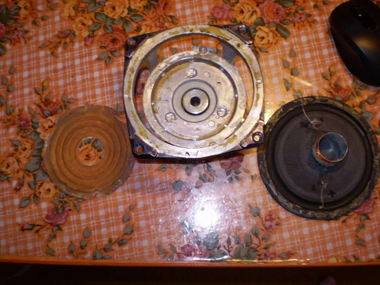

ну вот таки разобрал,от клея почистил...

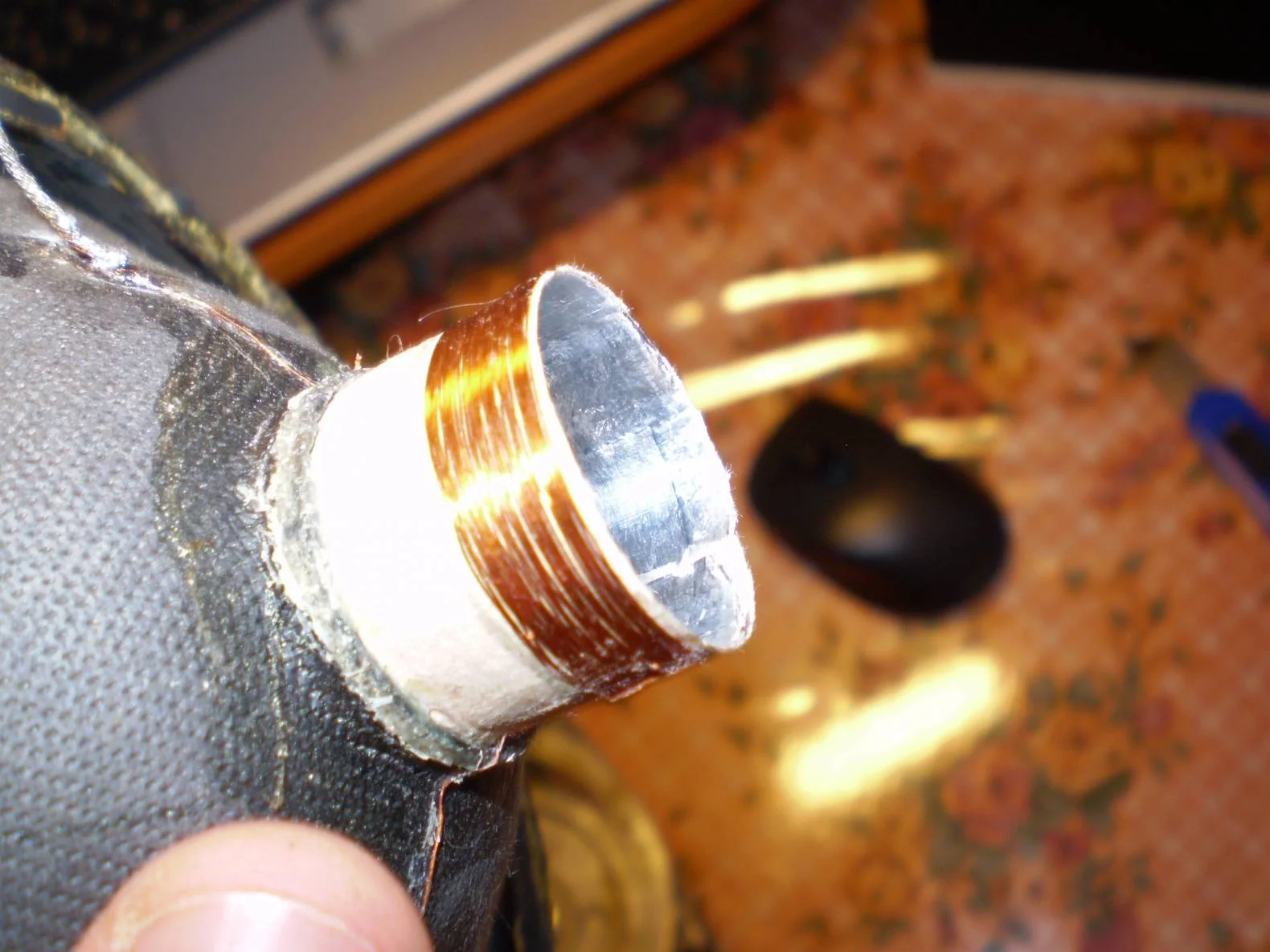

и вот катушка керн зацарапала,и "конец" катушки отбился об крен...-мне новый каркас на миллиметр меньше прежднего делать? или как быть что его снова неотбило?
Как я изначально говорил, что при большой мощности катушка будет бить об керн.
Ну ладно. Выход тут сделать катушку короче, чтобы при полном растяжении центрирующей шайбы не доставала до конца керна. сделать центрирующую шайбу менее растяжимой, залив ближний к корзине изгиб клеем.
ну или не подавать такую большую мощность.
Ваня какая мощьность?! всего 20Вт...думаю вот катушку намотать на 8 Ом и приклеить еще один магнит..-будет что-то стоящее из этого? :))
как уже указал в верхнем посту нужно пропитать шайбу. я например на одном из динамиков пропитал частично шайбу простым супер клеем.
а да. у тебя катушка полностью повторяет старую катушку по длине?
Димон размеры катушки из тырнета брал...родную из магнитной систимы еле вытащил 2года назад :)
момент 88 пойдет для припитки? и фланец к магниту на эпксидку садить?
