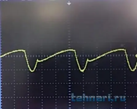

Искажения на выходе сабвуфера Yamaha YST-SW005
Здравствуйту Всем
Сабвуфер Yamaha YST-SW005 при подключению к ресиверу Yamaha по Low Pass коаксильным кабелем было слышно “не адекватное звучание “ с щелчками. При осмотре плат не было найдено подозрительных элементов и проблем. Замеры напряжений: в плечах по схеме C105/104-34.1/33.7 V, C29/30- 14.2/14.3 V .
Подал на вход саба синусоиду с проверенного генератора частотой 30-120 Гц. Амплитуду выбирал по звуку динамика, генератор показавал от 80 до 300 миливольт пик то пик. На выходе наблюдались искажения
(смотрите картинки). Начал смотреть по пути прохождения сигнала (на схеме отмеченно красной линией) до С15 (рядом с IC2 STK404-050AF pin2) на минусовой ноге синус чистый на плюсовой уже с икажениями плюс постоянка 300 миливольт и дальше все еще хуже.
Были выпаянны и замеренны на проверенном лабораторном мультиметре сопротивления и емкости C15 R66 C19 C101 и еще рядом с ними элементы уже точно не помню, но номиналы соответствовали по схеме. В процессе копания было обнаруженно- после включения саба осцилограмма на выходе IC2 pin 10 есть чистая синусоида в течении нескольких секунд пока не происходит коммутация выходного сигнала через реле RY1 на выход. После этого (звук подается на динамик ) сразу начинаются искажения.
IC5 KIA555P на pin 2 приходит синусоида но на pin 3 есть постоянное около 7 вольт.Читал на форуме что должна быть тоже синусоида.Для проверки микросхема была заменена на аналогичную но картинка не изменилась.
Прошу помощи специалистов в осмыслении ситуации
Правильна ли вообще эта проверка?
Может нужен согласующий каскад при подаче сигнала с генератора
(имею в наличии другой китайский саб попроще но там синус на выходе идеальный а тут Ямаха и такое).
Пожалуйста любые советы наставления поучения.
Заранее спасибо и сорри за грамматические и синтаксические ошибки.
Файлы были тяжелые. Переделал

Слишком много "букав" на проблему, которая и выеденного яйца не стоит - выход не держит нагрузку. Если питание в норме, то наверняка сдохла STK404-050.
Есть способ это проверить без замены STK?
Николай С
Вы были правы. После замены микросхемы усилителя STK404-050 все исправилось.
Спасибо
