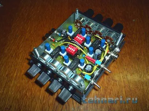

Здравствуйте. Собрал устройство и уже месяц не могу решить проблему. tehnobanka Требуется исказить нормальный положительный фронт первого импульса пакета, в первом случае - максимально до прямой линии или во втором (более желательном) - до формы буквы "Л". На рисунке ниже - наглядно. Выход с драйвера IR4427: Tr 10ns, Tf 15ns, Uo 12В, Io 1,5A. Необходимо (если решение для 1-го случая), чтобы время роста "по прямой" было регулируемо от 30-40нс до 100-150нс. При втором решении, - крайне желательны подобные параметры, с искажением прямой до положительного фронта буквы "Л", с регулировкой времени роста. Нагрузкой будет затвор IRF510 или 520 - 180 и 360pf, соответственно. Отрицательный фронт должен иметь минимальное время падения, т.е. незатронут с драйвера. Простым увеличением сопротивления между затвором и драйвером и диодом, обращенным к драйверу и шунтирующем этот резистор, можно добиться только выпячивания переднего фронта и завала его верхнего угла, но это - не то, что необходимо. Может источник тока на 140УД11 и полевике IRF510 ..? Только у него даже в режиме повторителя фронт растет 200нс. В общем, помогите, кто знает. :wo:
Информация об устройстве. Продолжительность первого импульса, фронт которого требуется исказить 2мкс-150мкс. Остальные импульсы/паузы настраиваются 50нс-107мкс. Задающий генератор на 1211ЕУ1 (125Гц-1,47Мгц на канал), длительность первого импульса определяется NE555, задержки/импульсы на 4-х последовательных 555АГ3, смесители на 2-х 155ЛЛ1 - задержка сигнала через 2 вентиля ~45 нс (входы подключатся через DIP переключатель, просажены через 1К на землю), нечетные и четные импульсы усилены IR4427 и выходят на два канала. Устройство предназначено для изучения феррорезонанса.
