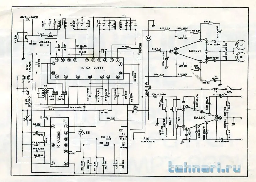

есть автомобильная магнитола,не та, о которой я писал в своих пред идущих темах, эта магнитола имеет возможность и кассеты воспроизводить, есть на ней и радио. Имеется также на неё и электросхема. Хочу её использовать в качестве усилителя для телефона. Куда на электросхеме можно подключить шнур наушников из телефона (подать аудио сигнал, источник звука из телефона а звучат штатные колонки установленные в машине )?.Как это сделать? Тему нужно было назвать Использование магнитолы в качестве усилителя для телефона.

к сожалению полностью название я её не знаю, у меня есть эта магнитола есть на неё инструкция полностью на английском языке. в инструкции есть схема подключения , есть электросхема которую я выложил. на самой магнитоле есть наклеенная бумажка, на которой написано LOS ANGELES MODEL DC-500. Я хочу использовать мобильник в качестве МП3. Куда подключиться на электросхеме? Спасибо.
Юр, плохо читабельна схема... есть возможность отсканировать с большим разрешением? (можно в архиве скинуть)

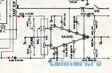

Если только мобильник, то в отмеченные точки на схеме (правый_левый_общий), т.е. на плюсовые выводы конденсаторов, отключив их от схемы.Если хотите чтобы всё работало, то в эти точки (правый_левый) поставить переключатель

хорошо бы номиналы сопротивлений разглядеть (я по этому про схему в большем разрешении и говорил), как бы перегруза не было.. tehno015
А он, перегруз, таки, будет.
Там на входе КА2210 около 25мВ, а телефон выдаёт на порядок больше напряжение, а то и больше.
Поэтому на входе надо поставить резистивные делители или подстроечные резисторы для согласования уровней сигналов.

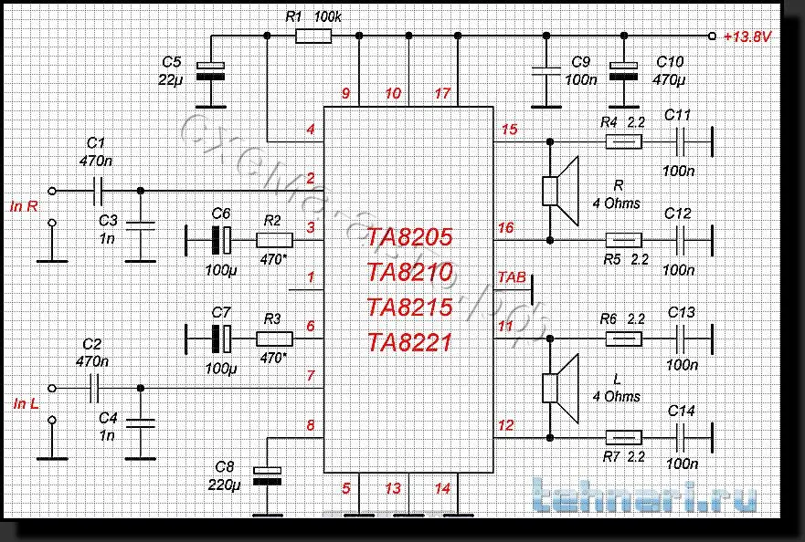

А ещё можно конденсаторы, подключённые между 1 и 6 ножками и массой включить через резисторы номиналом 220 - 470 Ом и их подбором подрулить чувствительность микросхемы.
Например как здесь сделано.
Выходные напряжения стереодекодера и УВ магнитофона порядка 0,5...1,0В, что вполне соизмеримо с выходным напряжением телефона... да и громкость всегда можно уменьшить на телефоне

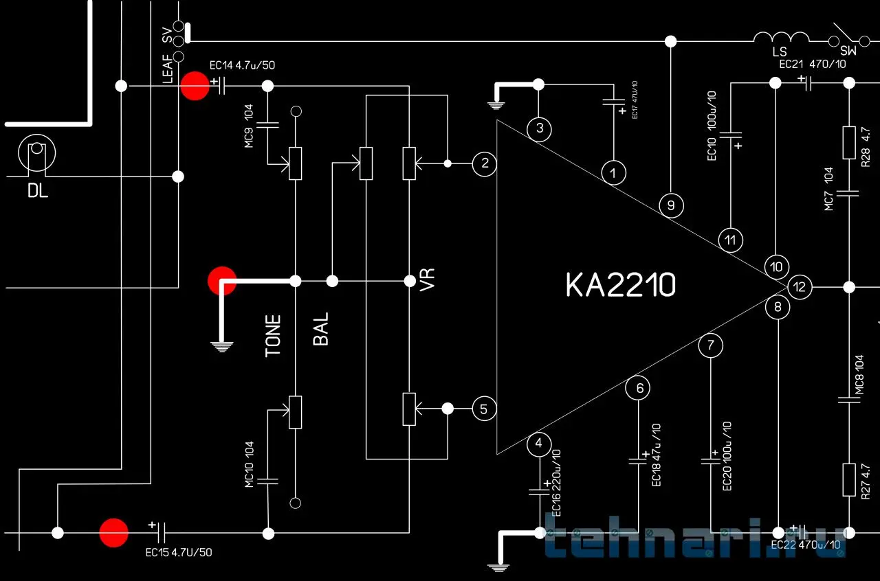

часть схемы с видными номиналами
оригинал электросхемы этой магнитолы размешен в инструкции, размеры самой электросхемы 13.5 на 9.5см.,в оригинале конечно видны все номиналы, на сайт я выложил изображение сделаное сканированием с большим разрешением, я не думал что не будут видны номиналы.Извините. сейчас я выкладываю часть электросхемы которую мне предлагали. Эту часть электросхемы я сделал в программе Sprint Layout, и экспортировал в формат ipg.
часть электросхемы с видными номиналами
    32.9 KB · Просмотры: 97
Да попробуй так (как в #7 посте советовали), если будет перегруз по НЧ - уменьши номинал конденсаторов EC14|15 до 2.2мкФ, и, если будет общий перегруз (убавляя громкость на источнике звук в АС становиться чище будет) можно добавить делители на входах
