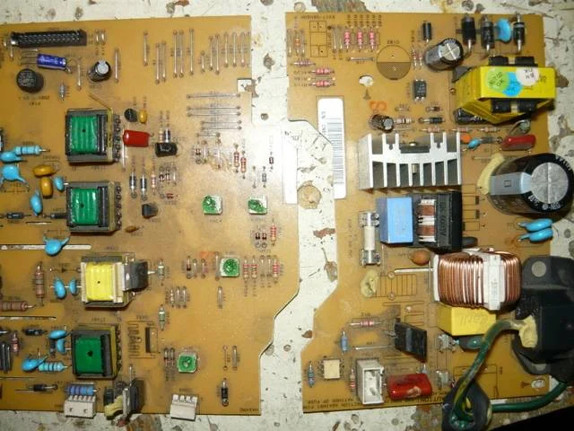

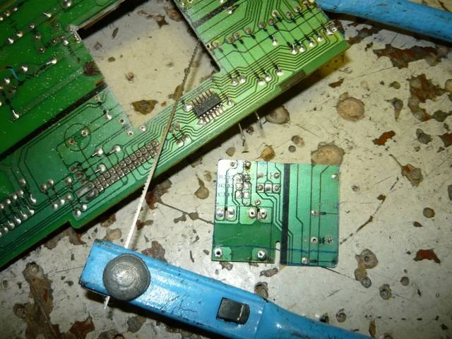

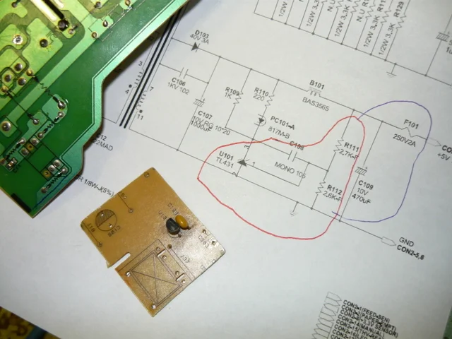

Понадобился блок питания, 5в, 12В, 24В, с током в 1-2А,
Взгляд упал на плату от принтера SAMSUNG, тут же были
найдены схемы в инете, параметры вполне подходят.
К тому же довольно качественный БП с фильтрами и
защитой. Собственно переделывается только монтаж,
потому что, элементы схемы разбросаны по плате,

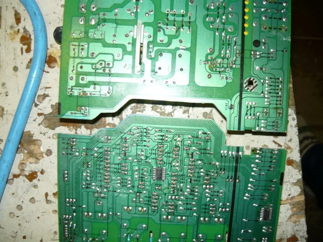

некоторые и вовсе на другой. И так начнём.tehno030

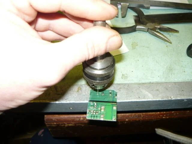

Распиливаю плату ручным лобзиком, прежде конечно
выясняю как лучше распилить не повредив связей.
Прикинув понял, что не удастся разместить оставшиеся
детали и вырезал ещё кусочек.
Далее согласно схемы, монтирую на платке детальки,
дорожки где нужно подрезаю и сверлю отверстия.

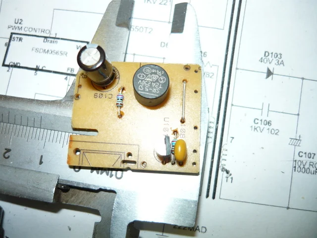

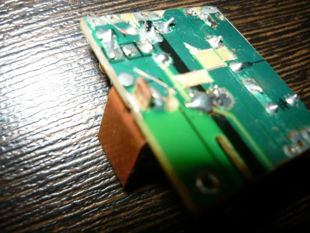

В платке оказалась прорезь, изготавливаю и впаиваю
туда медное "ухо", для крепления, оно же служит
общим проводом GND.
Впаиваю остальные проводки, для соединения с
основной платой.
Теперь осталось разместить на плате радиатор,
для 2-х стабилизаторов КРЕН8, и ещё кое что,
но это позже.

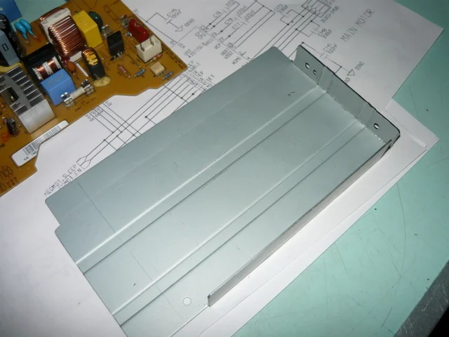

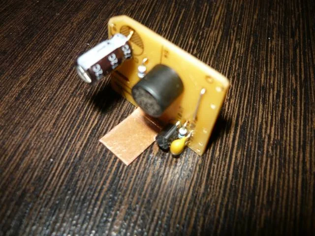

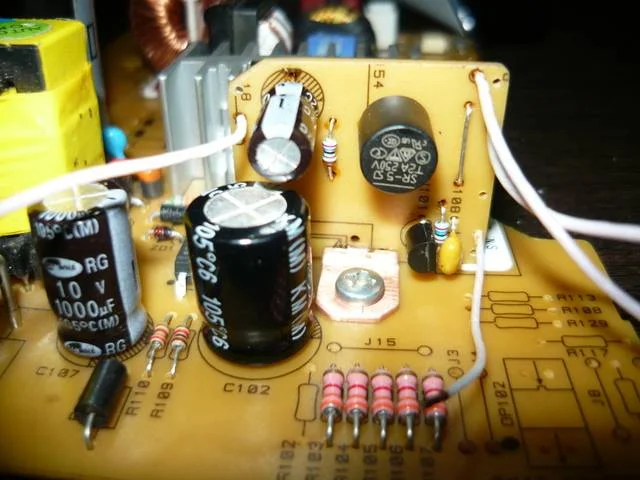

Продолжаю, вырезал и согнул панель, для платы,
железка от того же принтера.
Теперь нужен радиатор для КРЕН.

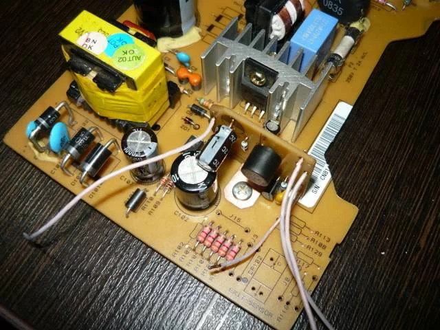

Валеркин, небольшое уточнение:
Плата не от принтера, а от ЖК монитора или телевизора.

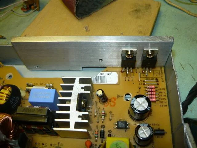

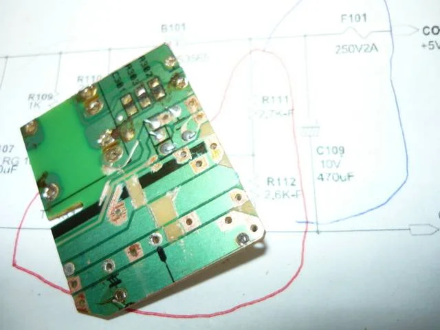

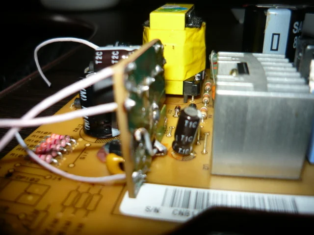

Ну дальше, сделал радиатор, для микросхемок,
переделал дорожки на плате. tehno004

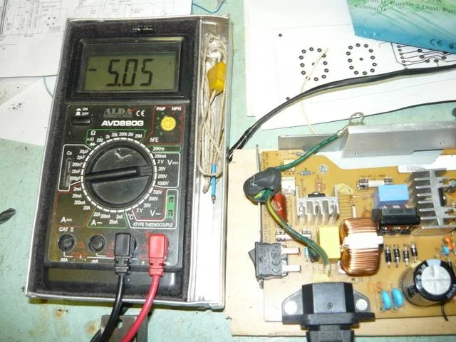

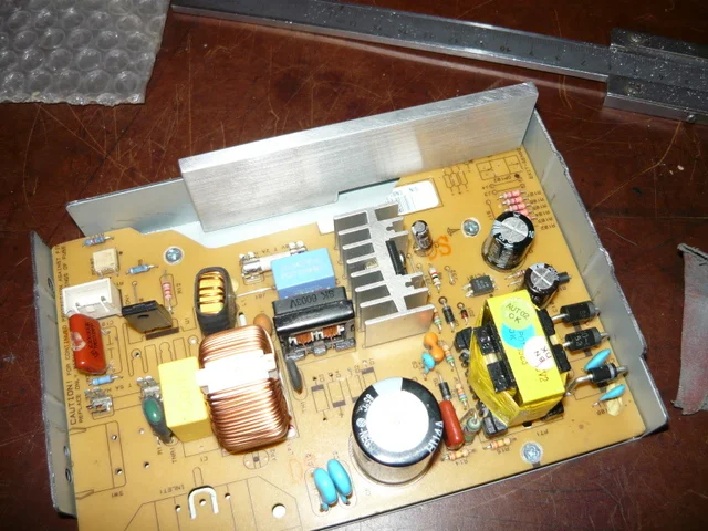

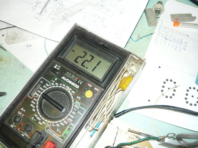

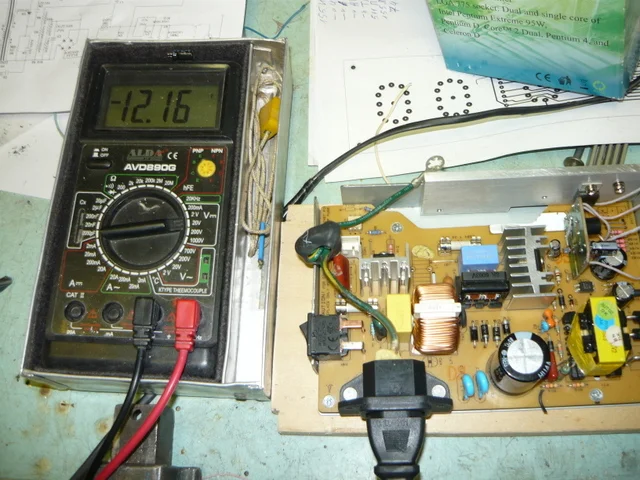

Всё, доделал, испытания...

КРЕнки на выход поставил?
