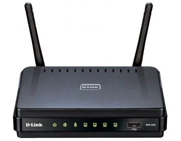

Всем привет!
Прошу помощи в настройке принт-сервера на роутере D-LINK DIR-620.
Печать получилось настроить, а вот сканирование не получается.
Используется МФУ HP LaserJet M1132 MFP.
В новой прошивке 1.4.0 появилась функция принт-сервера, поэтому очень хочет её использовать, а не покупать новый роутер.

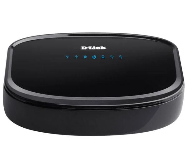

К примеру принт-сервер DPR-2000 имеет возможность сканирования и печати по сети:
вот описание с офф. сайта:
