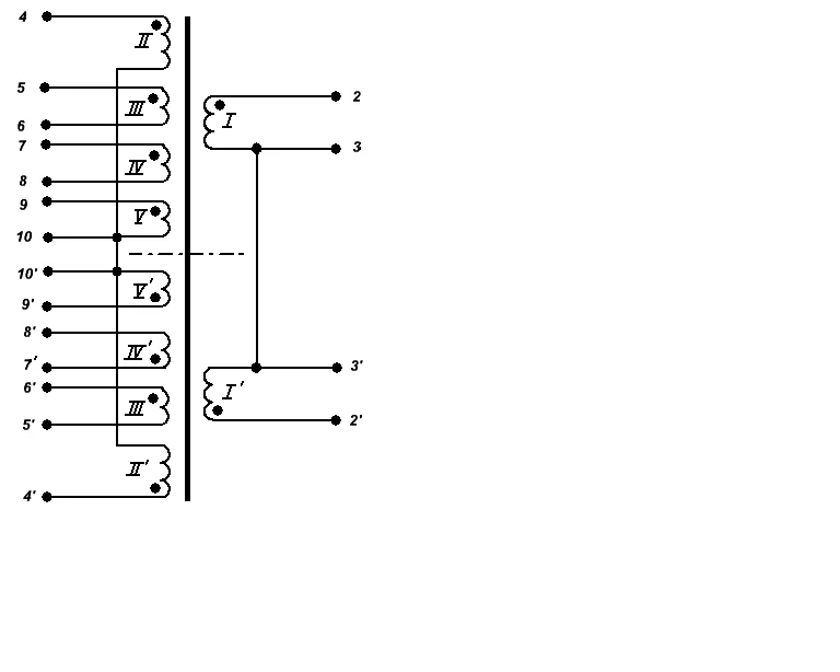

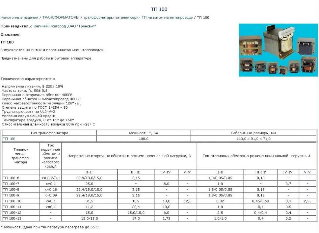

Здравствуйте. Есть трансформатор с Кометы,хотел бы от него запитать TDA1558Q без перемотки.Примерно так как на вложении?

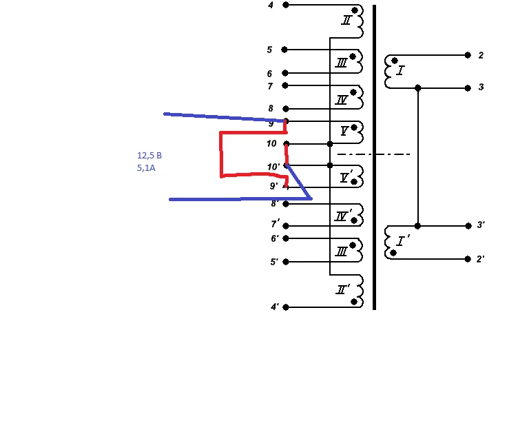

Я проверяю соединение так, соединяю два вывода одинаковых обмоток и измеряю напряжение на оставшихся, не соединённых. Если напряжение на них равно нулю, то можно спокойно их соединять параллельно. Если же напряжение равно удвоенному напряжению одной обмотки, то нужно в соединении поменять выводы одной из обмоток.
да всё правильно, осталось только верно соединить обмотки.
измерял соединив 10 и 10' вместе, на 9 и 9' получил удвоенное напряжение
Значит нужно соединить 10 и 9' и 10' и 9
соединил 10 и 9', на 10 и 9' теперь 0. дорисуйте пожалуйста,откуда снимать 12.5В
    9.7 KB · Просмотры: 8,941
Мдааа... а что, есть варианты?
Ноль должен быть на 10' и 9 и их нужно соединить
9 и 9', правильно? остальные обмотки можно оставить?
попробуйте соединить 9 и 9 , 10 и10 должно получиться

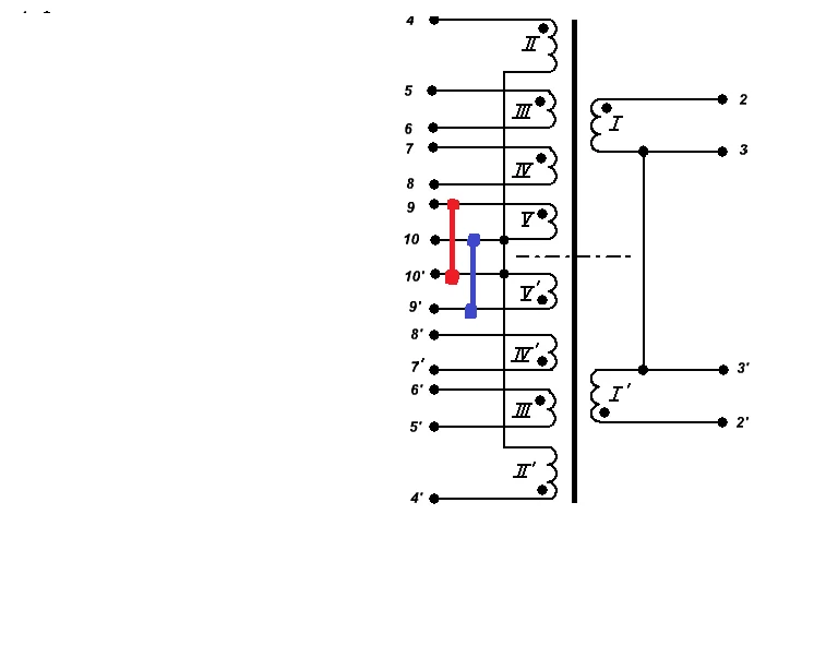

Если вы соединяли так:
и получили на 9 и 9' удвоенное напряжение, то при соединении 9 и 9', между 10 и 9 получите ноль а в трансформаторе короткое замыкание.
Поэтому прочитайте ещё раз внимательно что я написала и соедините 10 и 9', а на 10' и 9 измерьте напряжение, которое должно равняться нулю. Вот при этом можно эти 10' и 9 соединять и тогда получите свои 12 В и удвоенный ток.
Измерять напряжение в 12В нужно на клемах 9 и 9'
Из-за одного неверного опострофа началась неразбериха.
Теперь без суеты: соеденил 10 и 9',измерял напряжение на 10' и 9 оно нуль.После чего я должен соеденить 10' и 9,а на клемах 9 и 9' получить 12В.
