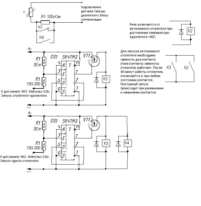

Использование тригера для сигнализации
Господа, хочу "подружить" сигналку и автономный отопитель.. Для этого приспособил схемки тригеров ( скачал в инете и чуть переделал). Все вроде нормально.. но вот тригер меняет свое состояние при подаче сигнала на вход ( замыкание на массу от доп.канала сигналки, чтоб запускать отопитель), а вот второго сигнала для перехода обратно нету. А мне нужно после того, как двигатель прогреется от автозапуска сигнализации и заглохнет, чтобы на тригер поступал второй сигнал, который вернет его в первоначальное состояние. По идее, когда включается автозапуск двигателя перед этим включается зажигание, дык вот после отключения зажигания хотелось бы поиметь импульс на возврат тригера в обратное состояние.

Возврат триггера происходит при импульсе на вывод 4 (R) ... :)
