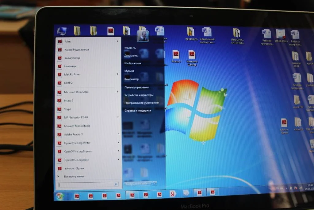

Не могла открыть одну из программ и выбрала вариант Открыть с помощью... (данный файл надо было открыть с помощью Adobe Reader), не заметила, что стоял флажок, использовать для всех файлов данного типа. В итоге у меня сейчас все ярлыки и не только (и все в Пуске и на Панели задач)имеют картинку программы Adobe Reader и пытаются открываться через нее. Есть ли способ все исправить? Прикладываю фото экрана

Вообще при подобного рода "проблемах" проще всего откатится на точку восстановления, предшествующую появлению проблему (Win+Pause - Защита системы). Если не поможет, то Как восстановить файловые ассоциации.
Да можно воспользоваться встроенным средством восстановления виндовс Rstrui
Не надо столько лишних телодвижений.
Скачай, распакуй, запусти, согласись, перезапусти комп.
Посмотреть вложение 123.zip
По сути надо удалить ветку "UserChoice" в ассоциациях к файлам в реестре, по пути "HKEY_CURRENT_USER\Software\Microsoft\Windows\CurrentVersion\Explorer\FileExts\.lnk", что данный файл и делает.

Спасибо, большое! Все получилось и все теперь нормально!
