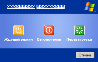

Испортился шрифт при выключении винды.
Последним ставил Фотошоп КС4, на него и грешу (подменил ... шрифт на тот, который не поддерживает кириллицу).
Вопрос - как это можно исправить без отката системы. Фотошоп сносить не хочется. Может где-то в реестре (или еще где) можно руками пофиксить?

А почему откат не хочешь сделать? Фотошоп останется. Поюзай еще апплет "Язык и региональные стандарты", шо находится в "Пуск" - > "Панель управления".
по моему лучше через AVZ попробовать сделать восстановление системы...
А почему откат не хочешь сделать? Фотошоп останется. Поюзай еще "Язык и региональные стандарты", шо находятся в "Пуск" - > "Панель управления".
1. Как останется фотошоп если я откачу систему до точки, когда я его ставил?
2. А что там юзать то - язык Русский, да раскладка клавы. Поддержки языков с письмом справа на лево и иероглифами нет.
Вот еще что сделал: скачал FontExpert 2009, временно деактивировал шрифты которые имели последнюю дату изменения и не поддерживающие кириллицу. В этот список попал тот шрифт который использовала система и переключилась на другой. Он хоть и в кириллице, но не тот - не влазит в окошко. Потом шрифты активировал обратно, старый не подменился (см.рис.).

Цитата: "нужно найти в папке Fonts новые шрифты и поудалять. Старые шрифты никуда не делись, они там присутствуют, только используются новые. Названия новых шрифтов будут отличатся от оригинала - напримет не Arial, а _rial. Естественно поскольку они используются как системные удалятся они хотеть не будут. Тут два варианта, либо удалять из доса, либо переименовывать, а потом удалять". А еще все тоже самое можно сделать автоматически, при помощи например программы TuneUp Utilities или AusLogics.
Есть еще вариант: сделать обновление/восстановление системных файлов с установочного диска винды. XP Pofessional или XP Home Edition. Запускаем установку, выбираем вариант установки - обновление (рекомендуется).
Так я так и сделал и пришел к такому результату (см. предыдущий пост).
Все новые шрифты (в т.ч. и по названиям) были на 28.07.2008, далее идут на 15.04.2008, но там уже стандарт Ариал, Комик Санс, Куриер и т.д.
Попробуй вручную, в папке Fonts посмотри.
ставляем в привод дистрибутив и win+r->sfc /scannow
После этого перезагружаем систему...
Это не вариант (ИМХО). Думаю реестр обнулится, настройки собьются, некоторые проинсталированые проги не запустятся, ну и т.д. Или нет?
Попробуй совет M@trix конечно. На крайняк еще такой вариант: можно изменять вид системных шрифтов.
Для этого необходимо в разделе HKLM/System/GDI/SYSFNT изменить следующие параметры:
Ht - можно задать высоту шрифтов
It - Для нормального шрифта значение равно 0, для курсива равно 1
Nm - Имя шрифта. По умолчанию используется Tahoma. Можно использовать любой установленный шрифт (например, Courier)
Wt - можно задать ширину системного шрифта. По умолчанию равен 400
