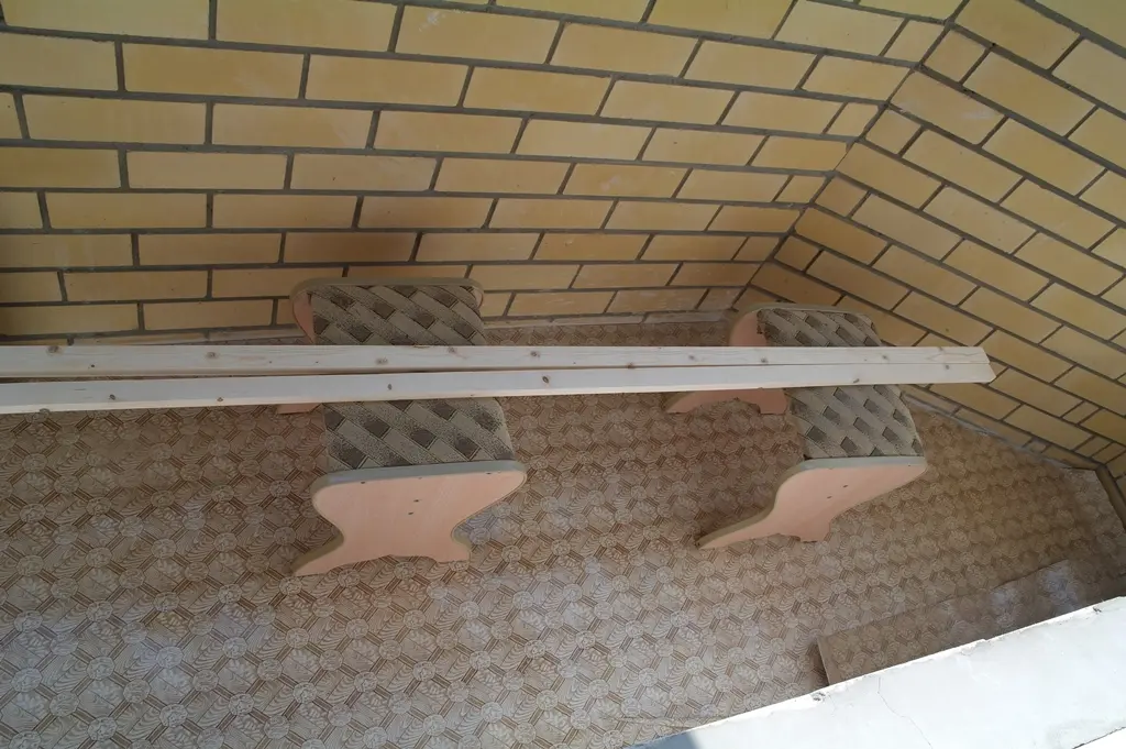

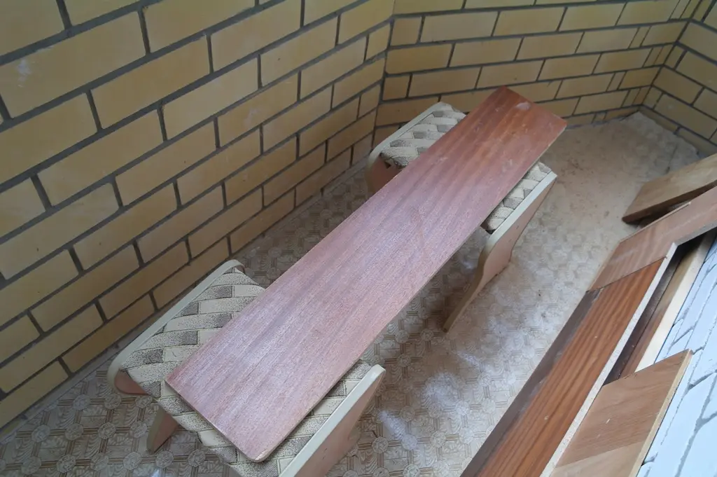

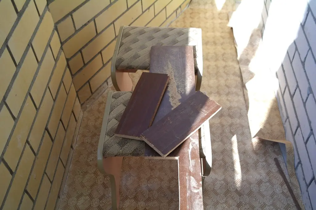

Столик я делала из старых сервантов.

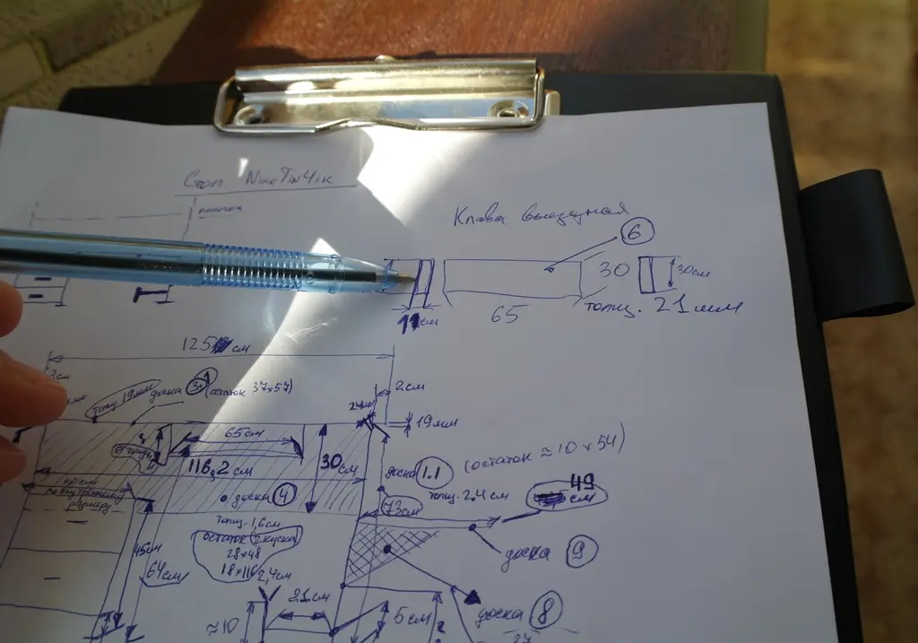

Сперва я составила чертеж своего будущего столика.

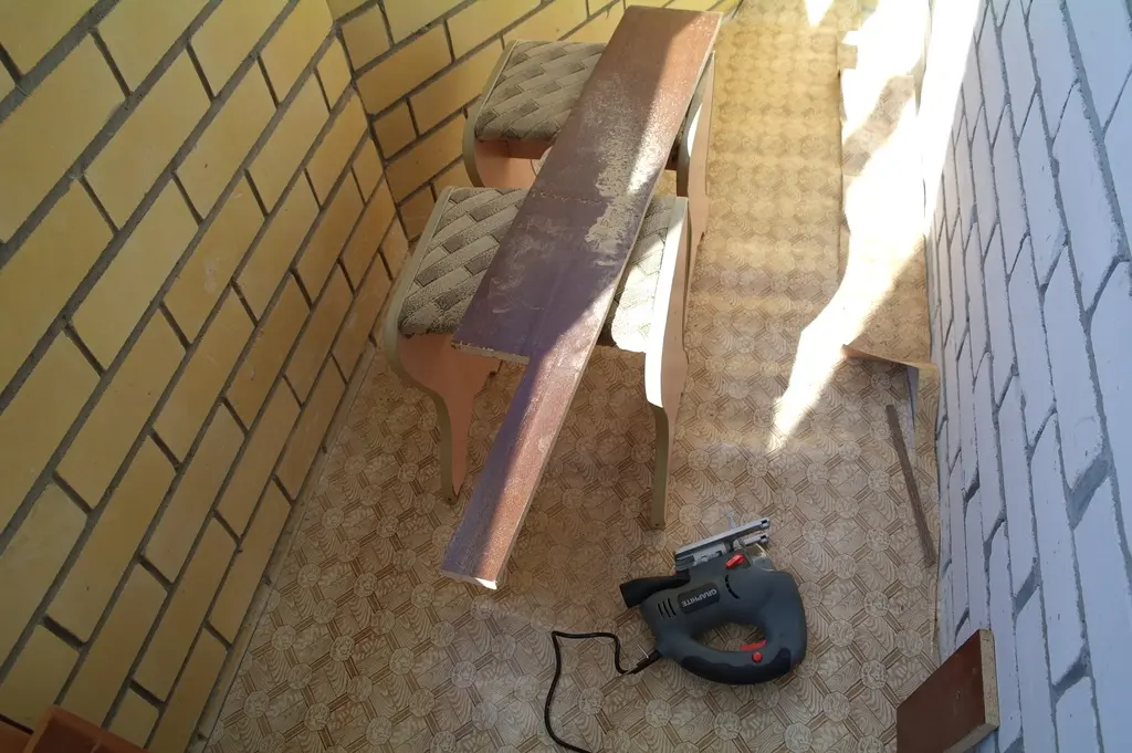

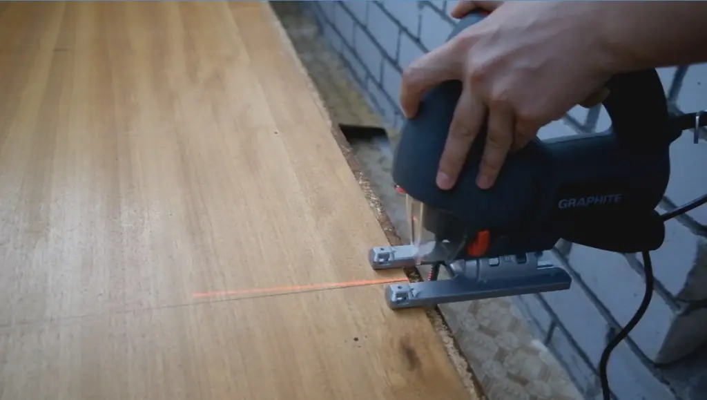

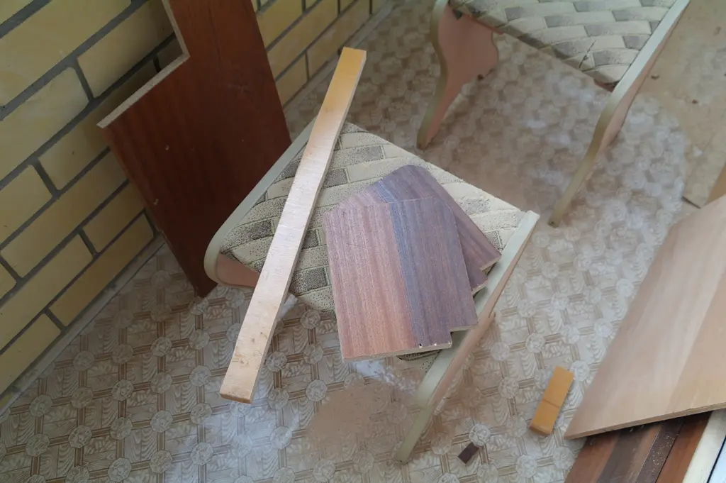

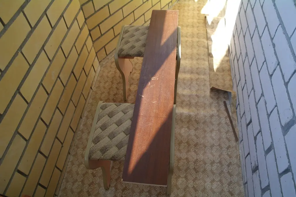

Затем начала вырезать части для будущего столика

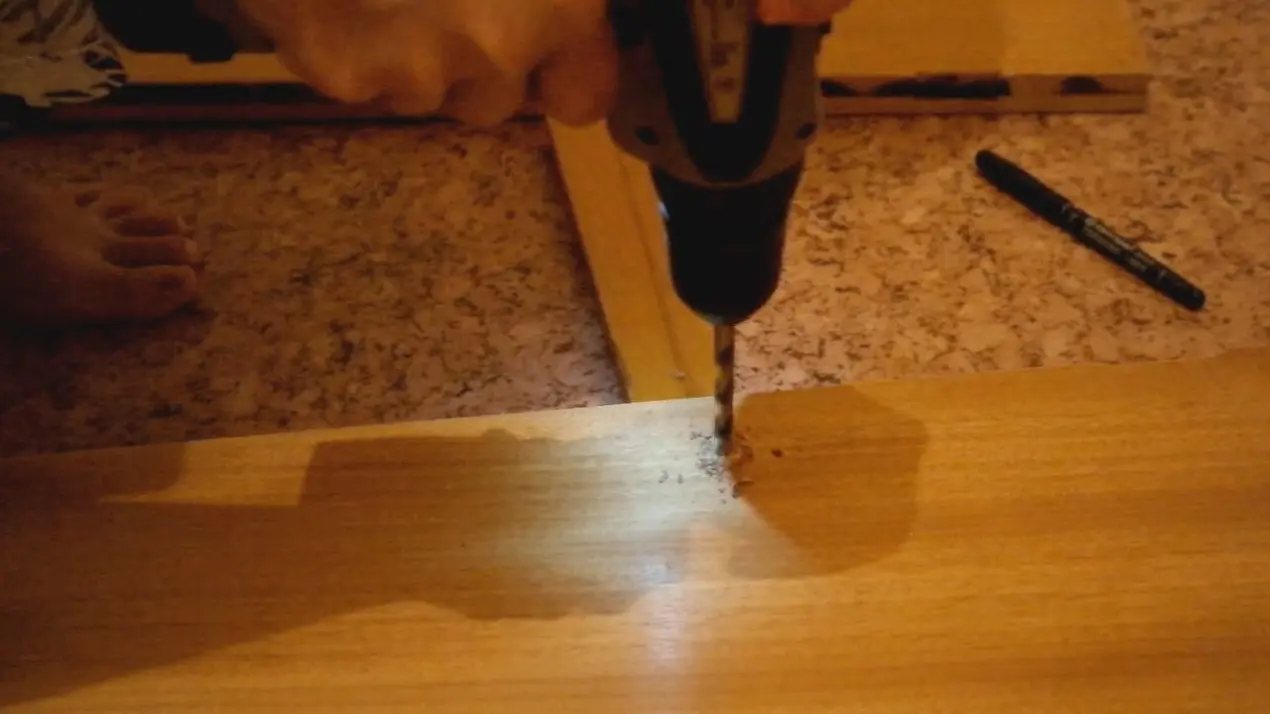

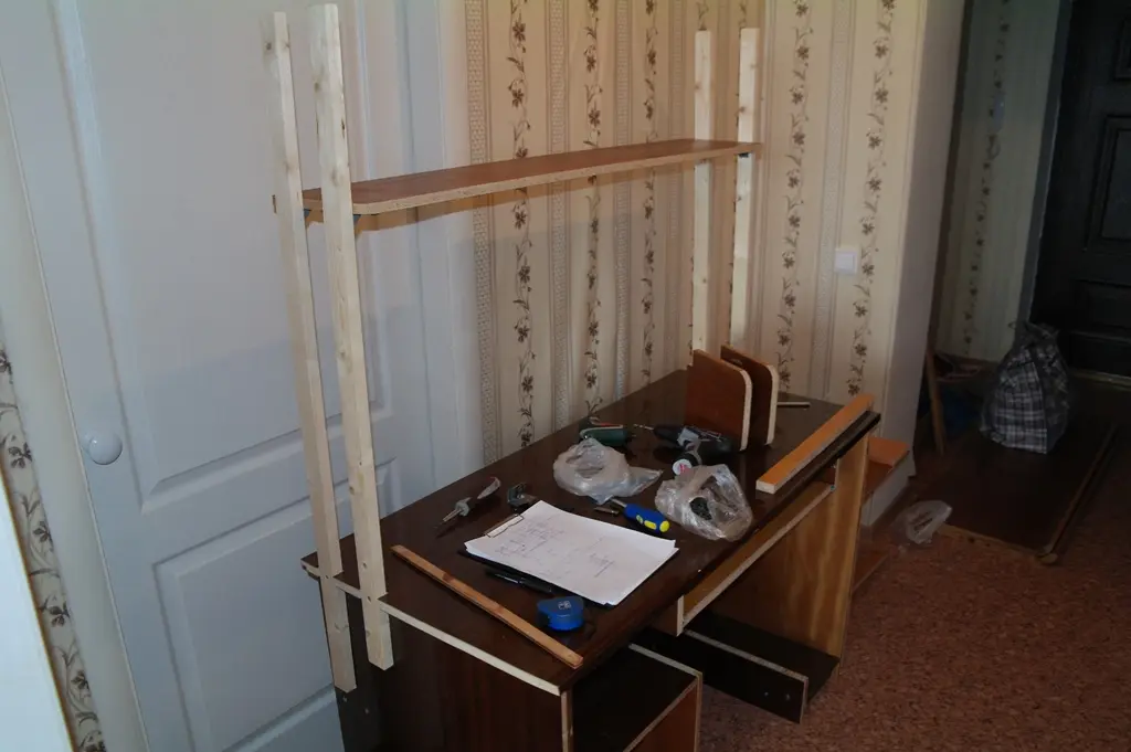

Вырезав все компоненты, я приступила к сборке. Крепила с помощью евровинтов. Отверстия сверлила сверлом по дереву.

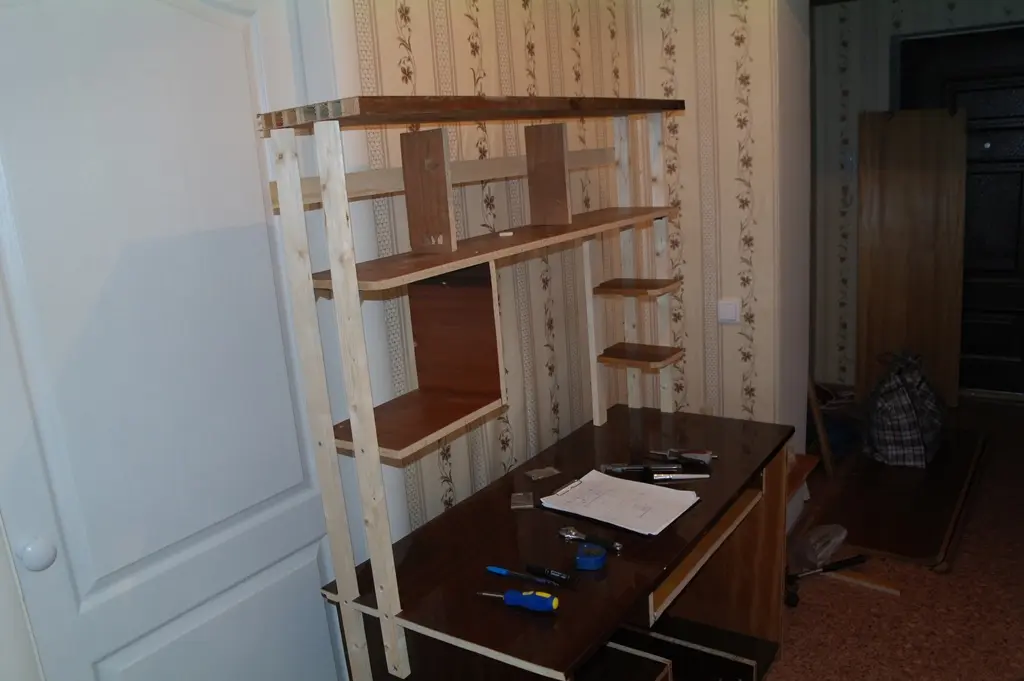

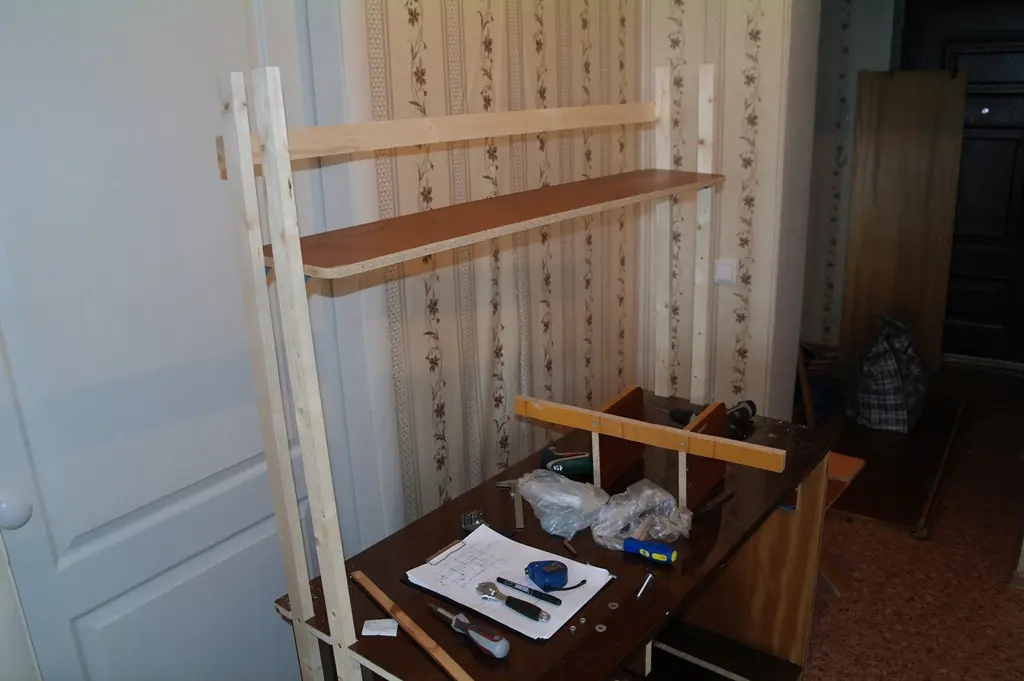

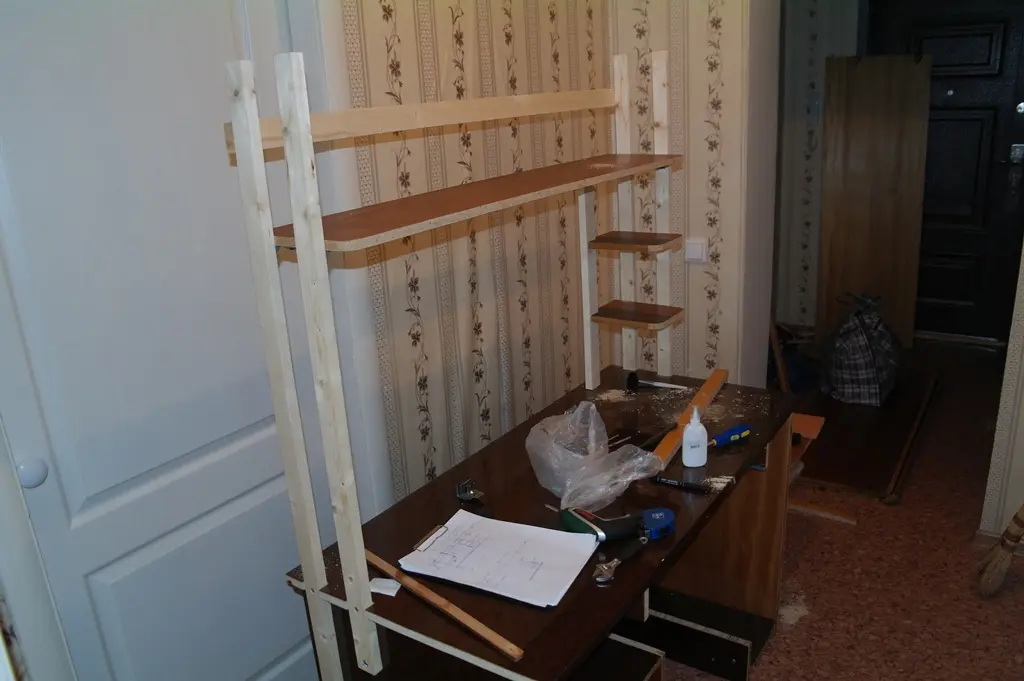

Собрав основную часть стола, я приступила к полочкам.

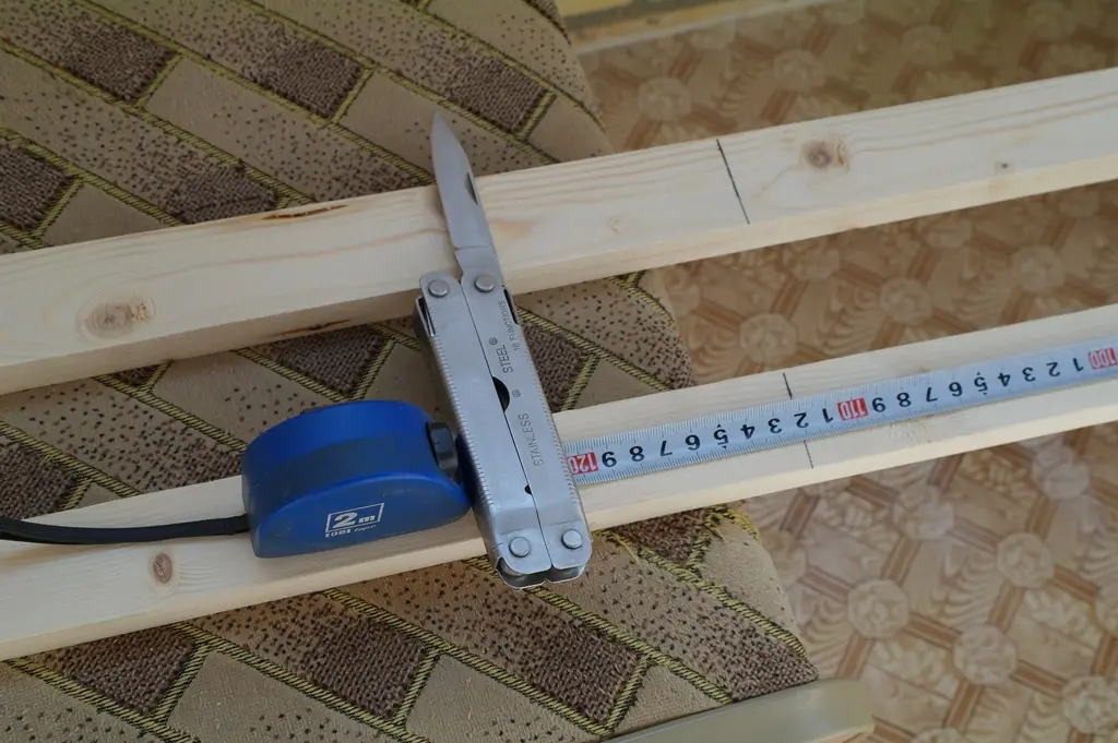

Сначала вырезаю стойки для моих полочек. ИСпользовала брус 20*40мм, длиной 102см для передних стоек и 112см для задних.
[/ATTACH][/ATTACH]

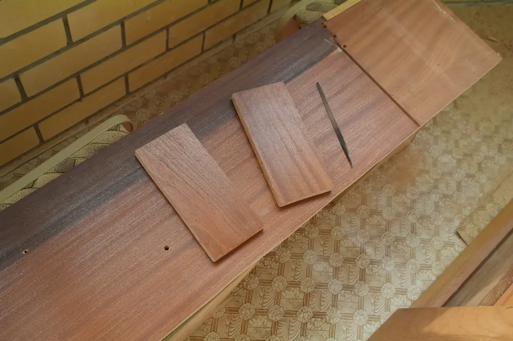

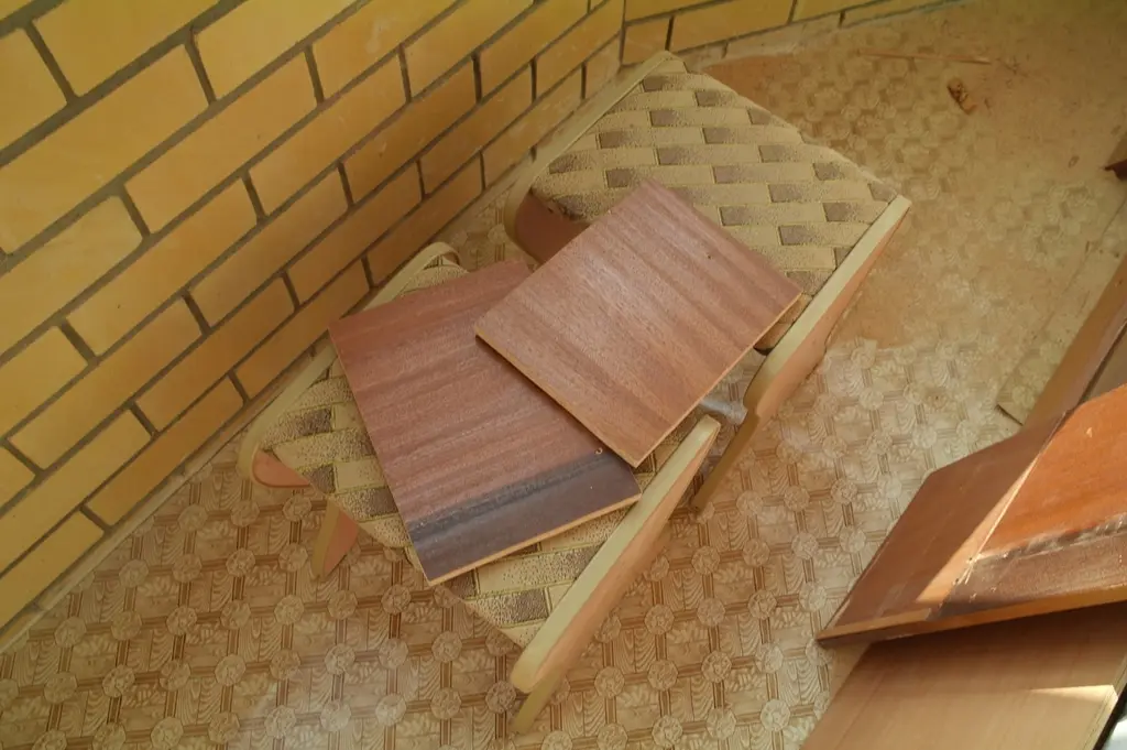

Из остатков шкафа делаю основную и самую большую полочку размером 120*22см.
Обрезаю из огрызков две вертикальные разделяющие размером 105на220мм и также обработаю их напильником для гладкости.
Отрезаю две составные детали небольшой полочки размерами 29на22 см и 30на22см соответственно.
Посмотреть вложение 3582[/ATTACH][/ATTACH][/ATTACH][/ATTACH][/ATTACH]
Вот так был собран первый столик :)
