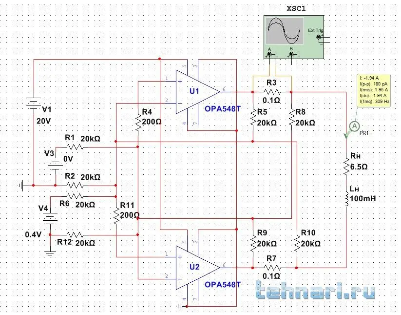

Добрый день, уважаемые форумчане!
Нужен совет. Собрал схему ИТУН на ОРА548. Особенности: однополярное питание схемы, однополярное управление по входам OPA548, нагрузка индуктивная, ток в нагрузку до 2 А. Промоделировал в Multisim, работает. В живую не работает.В чем может быть причина? Может ли такая схема заработать при однополярном питании? Ранее собирал аналогичную схему на TDA2050. Не устроило двуполярное питание, большое собственное потребление микросхемы и отсутствие входа выключения. Всех заранее благодарю за потраченное время.
