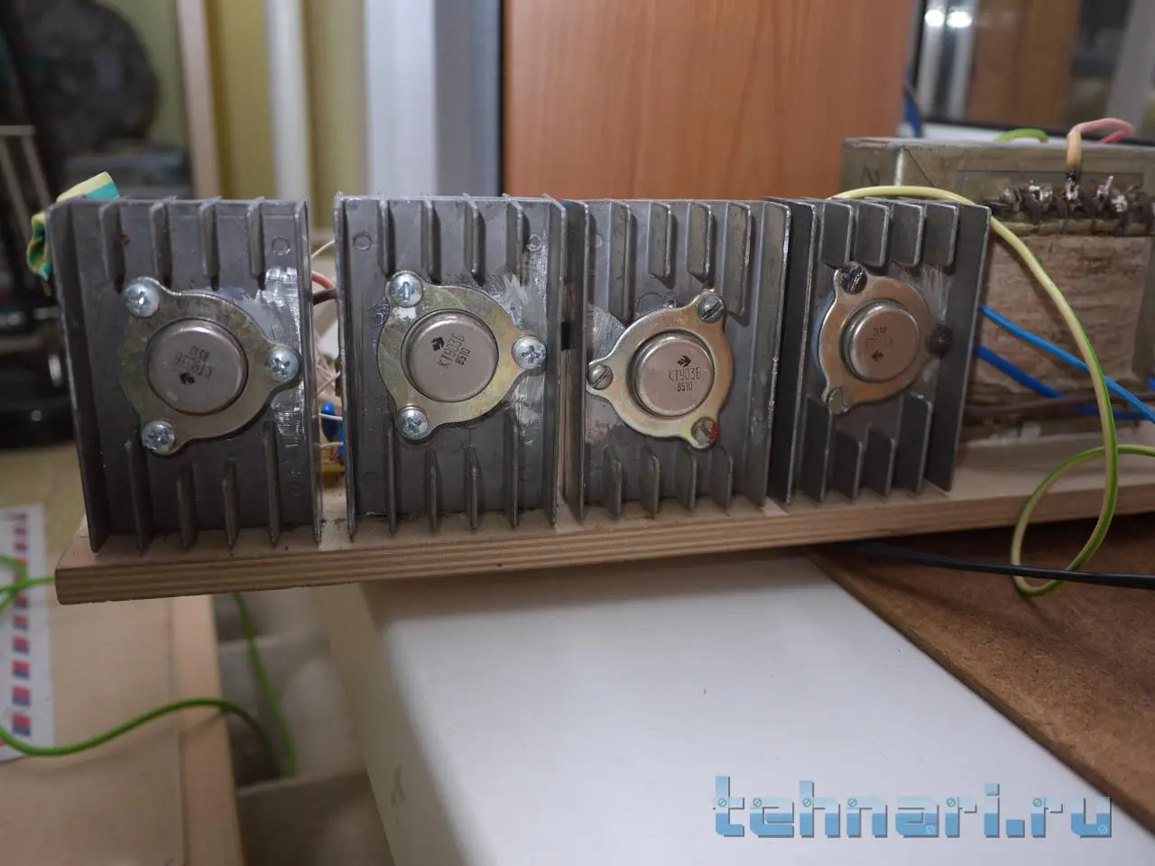

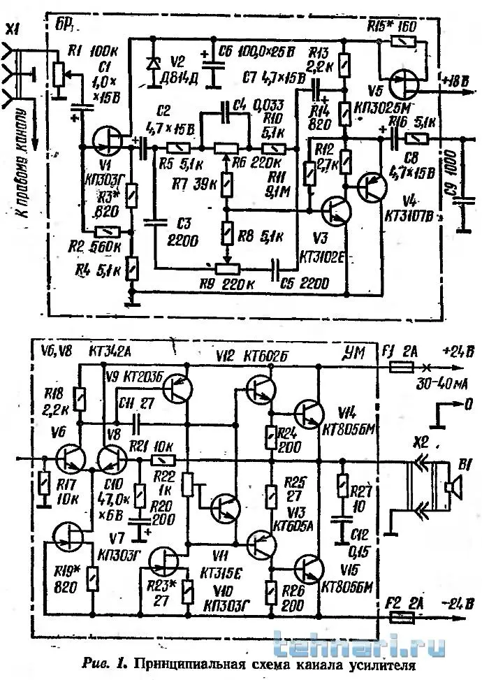

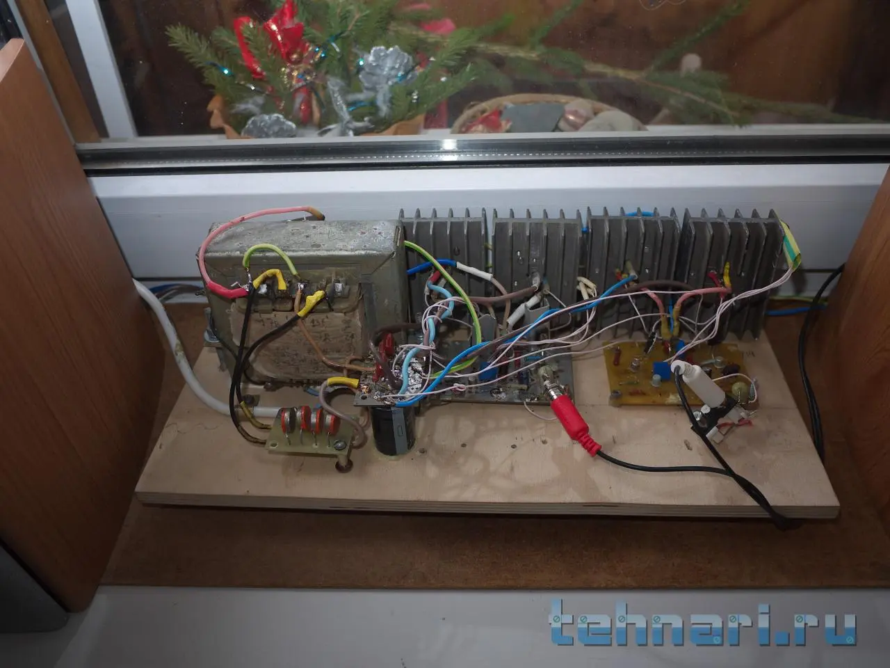

Знаю, что получу упреки за заезженную тему, неаккуратную сборку и т. д. - и все это будет абсолютно справедливо. Но ничего не могу с собой поделать . Лежит куча стареньких КТ 903 Б, транс от Веги 117 . Схема УНЧ Иваненко , который я собирал в 85 году, и впоследствии разобрал когда пошли Агеевские, Солнцевские, Сырицовские и пр. уважаемые конструкции. В 1 каскаде ( диф.) установил кт 342 б( 280 ) и кт 3102 в( 430) . В предвыходных использовал BD 139 140 . Весьма порадовали верха, тарелки, духовые. Речь очень разборчивая . Басы- как из бочки( чувствуется плохое демпфирование , т.к. ООС мала). На мой взгляд, неплохо для прослушивания радиостанций Маяк и др. новостных каналов.Наверное, в тракт СЧ- ВЧ(под ред. Максима) - братьев Лексиных хорошо пойдет. Прослушиваю с компьютерными колонками микролаб б- 73.
Фото
не пинайте сильно за качество
    68.4 KB · Просмотры: 700
    58.6 KB · Просмотры: 612
Полагаю, что не всё так страшно. Внутрь всё равно никто не заглядывает, а вот третий слева радиатор на фото надо бы перевернуть. Не по фен-шуй он как-то стоит.
    107.7 KB · Просмотры: 881

Пробовал, пропадает авторский звук, улучшенный применением новой элементной базы и высокочастотными КТ 903 Б.
Полевики единственно источниками тока на биполярах заменить,все геморроя меньше., а потом его в композит с 544уд2 и наслаждайся звуком
Спасибо за рекомендации.
Углублял ОООС увеличением сопротивления в цепи ОООС с 200 ом до 1 ком. Пропал
прозрачный авторский звук на сч- вч. Гонял на осциллографе синус и меандр включая 20 кгц, криминала не обнаружил по изображению осциллограммы, а на слух сильно заметно.
Собирал Иваненко в коллекцию. Цель сборки- проверить на практике полезность (в музыкальном плане) применения в простых примитивных ( проверенным временем)конструкциях современных комплектующих и вч выходников. Мой вердикт- не надо бояться собирать проверенные временем простые конструкции на современной элементной базе. При серьезном подходе не разочаруетесь и получите массу положительных эмоций.

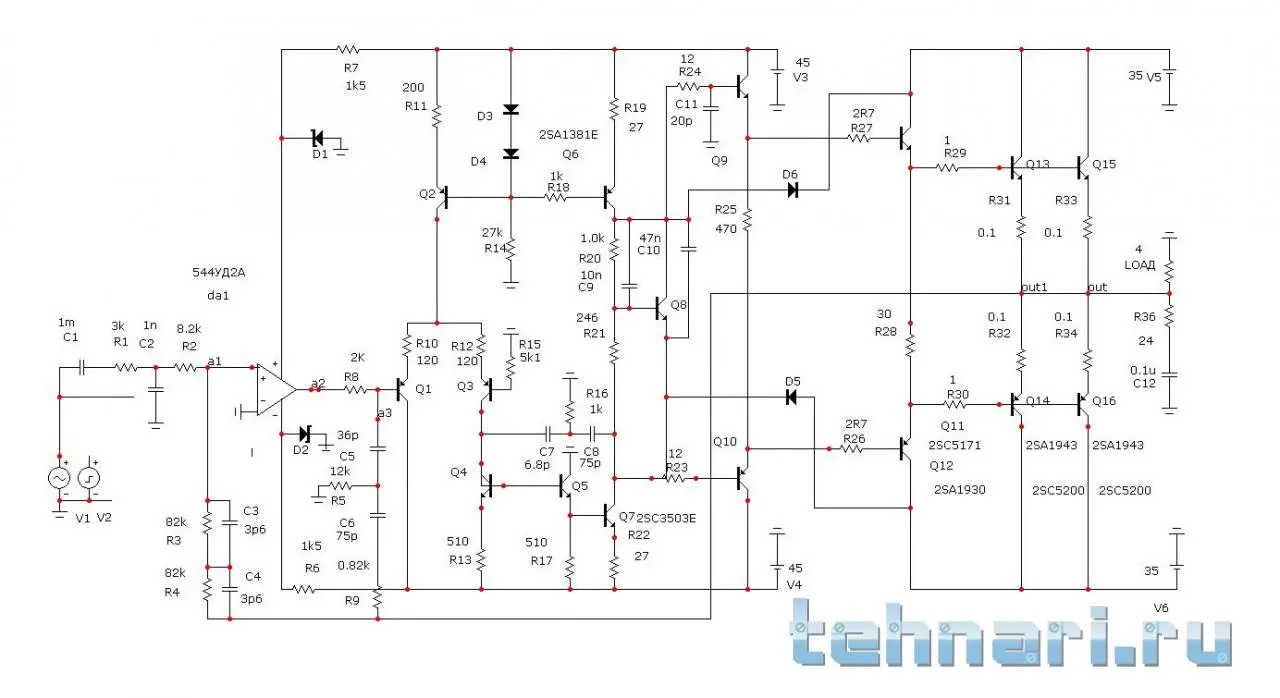

А можно этот фрагмент изобразить ?
Аналогично вашему простому?Вместо дифкаскада или перед ним?
Перед ДК. Примерно так как у Максима в этой схеме. И кстати ГСТ можно сделать так-же как в этой схеме, вместо полевиков.
    40 KB · Просмотры: 582
Выбросить в уне маломошный и все. Целая тема на сталкере по агрейту уся от снежети
Коллекционный усь переделывать не буду, а в новой редакции можно попробовать Интересная конструкция, спасибо.
R21, "в железе" туда надо будет ставить подстроечник
