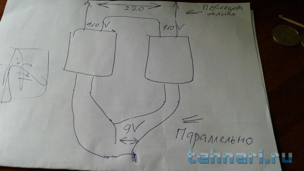

А их и не обязательно включать параллельно.Просто параллельно включать их не стоит
Дык я и сказал, что дальше уже варианты. В том числе и этот.А их и не обязательно включать параллельно.
Повторюсь: дальше уже варианты.Разные нагрузки как раз самый опасный вариант

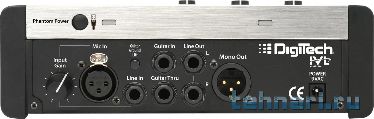

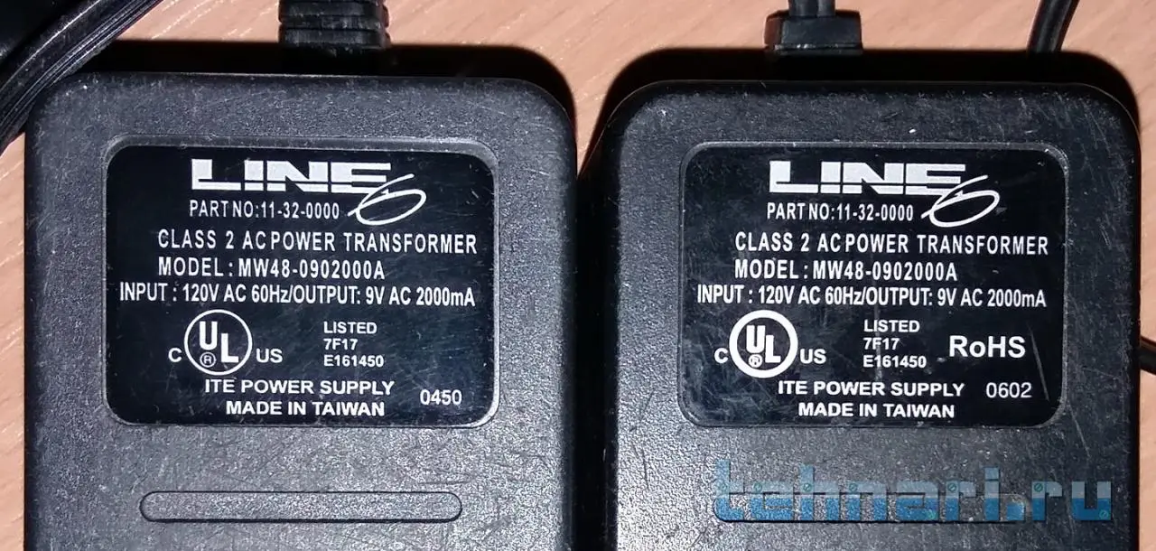

У меня есть вокальный процессор, ему надо переменный ток 9V, 1.3А.Но вдруг человеку надо именно переменку куда-то подать?
Будет. Именно это Вам ещё вчера советовали. Только, перед соединением второй пары выхода, следует проверить правильность фазировки (измерить переменное напряжение между ещё не соединёнными оставшимися двумя проводами. Должно быть около 0. Если это не так - поменять местами провода одного из БП).это будет работать?
