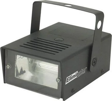

Добрый день) есть идея сделать из этого
25w мини строба вот такой
:tehnari_ru_781: на 1000w из 25w достать схему и впаять в большой) вот думаю проканает, у меня такой ход? или плата сгорит и успеха мне не видать :tehnari_ru_121:

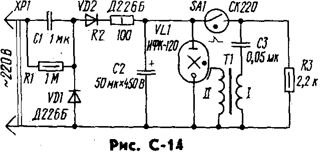

Ага спс) перетыкал все варианты на радикале)
вот думаю мб перепоять место 25w c2 на другую бочку есть 750w, но не знаю поможет или нет...
    7.9 KB · Просмотры: 919
думаю мб перепаять место 25w c2 на другую бочку есть 750w

Добрый день) есть идея сделать из этого 25w мини строба вот такой на 1000w

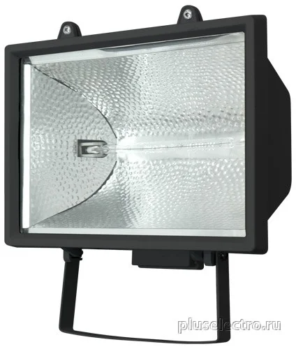

В первом прожекторе используется ксеноновая газоразрядная лампа. Во втором - галогенная, из неё стробоскоп не получится никогда.
