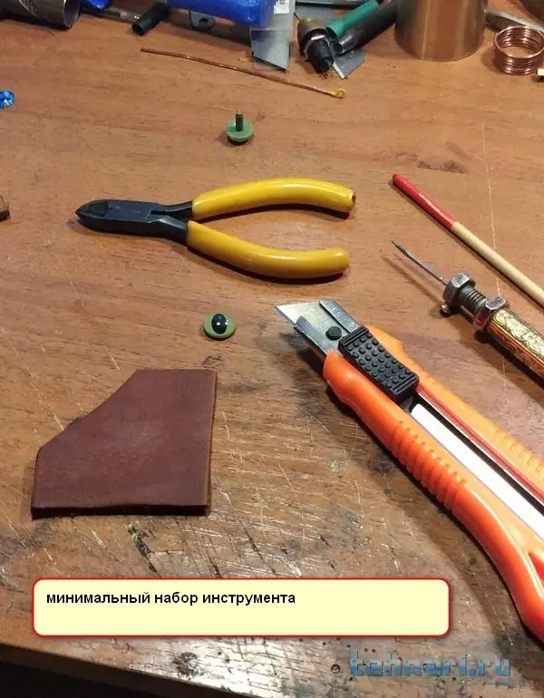

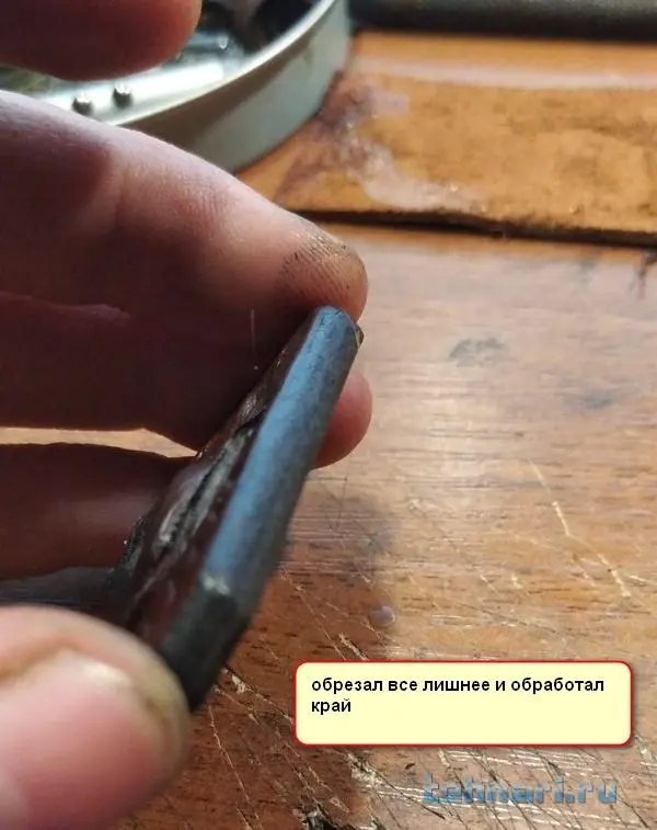

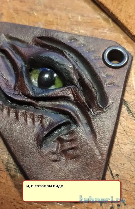

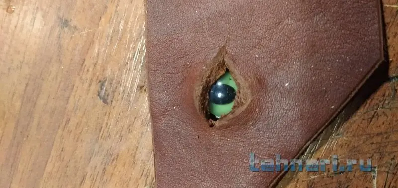

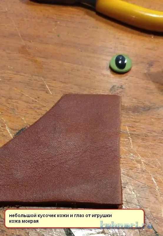

Здравствуйте!
Решил попробовать, по издеваться над обрезками кожи.
И вот что получилось.
Спасибо за просмотр! На все вопросы отвечу обязательно.
Всем здоровья и хорошего настроения! С уважением, Владимир. Fin-x

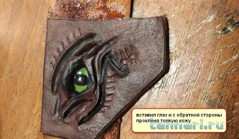

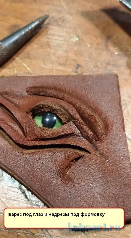

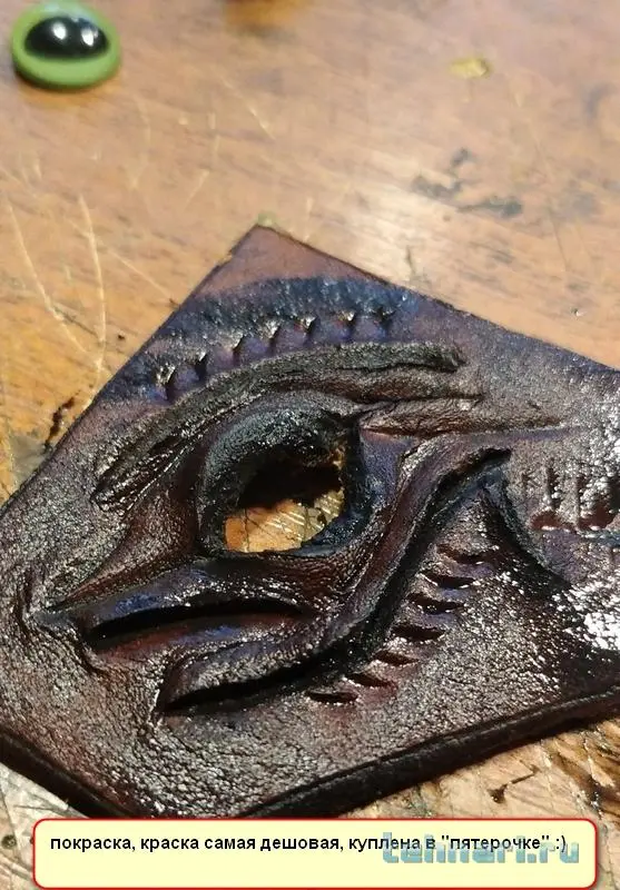

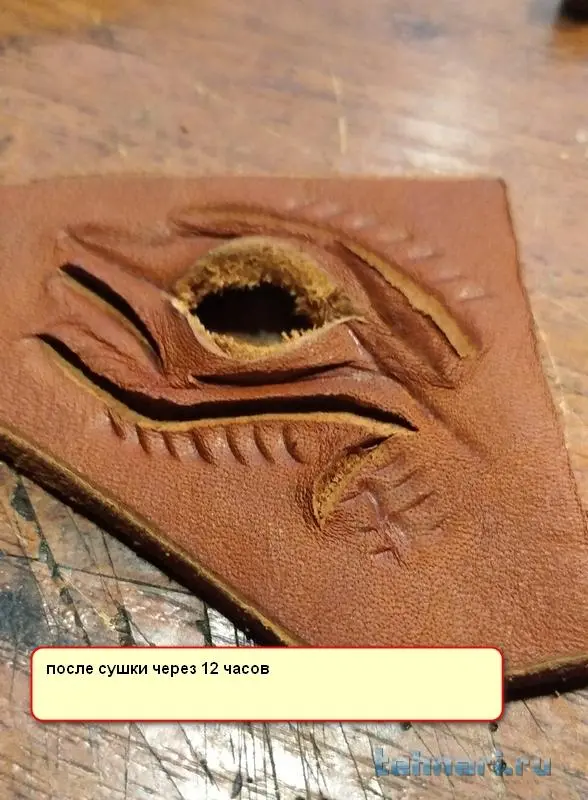

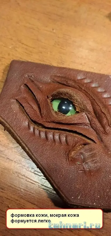

Класс! Прикольно получилось!
Как наносили рельеф? Чем потом обрабатывали для фиксации и большей выразительности?

Надрезы ножом, рельеф мял ручкой от кисточки и шилом, финишная обработка краской для обуви и воском.
