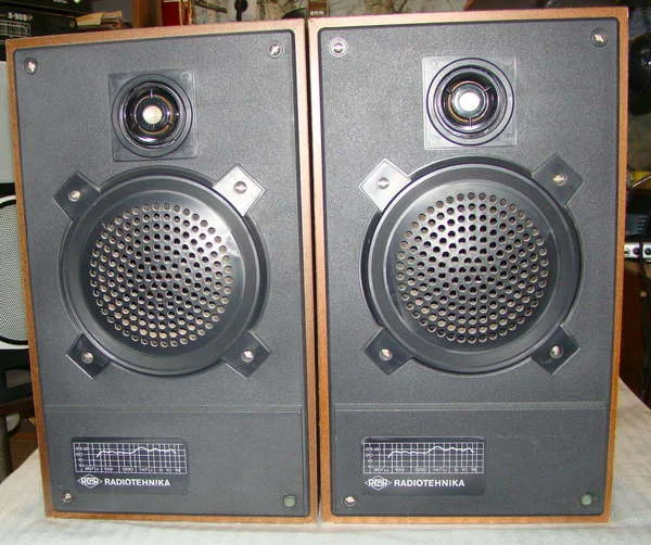

Из пассивной АС в активную
Есть пара колонок 6АС-221( radiotehnika s20). Хочу сделать внутренний усилок, он будет на tda1557q. Питание 15 вольт. Завтра начну собирать усилок . Да и есть вопрос: Можно ли tda1557q питать аккумулятором 12 вольт 2.3 ампера? если да, то на 50% мощности насколько его хватит?
    63 KB · Просмотры: 6,287
конечно можно она же автомобильная, у 1557 от 9 до 18в питание, насчет времени то смотри сам, максималка потребления у нее 4А акб твоя 2,3А если на половине мощности то не сложно посчитать, время работы составит час с небольшим. чем меньше громкость тем дольше про поет (логично) :)
4 А - это максимальный ток, который выдерживает микросхема, а потребляемый будет значительно меньше. Для расчёта лучше воспользоваться отдаваемой мощностью микросхемы. Легко посчитать, например, какой приблизительно ток будет потреблять микросхема при 10 Вт на нагрузку 4 Ом и при питании 12 В...
Светлан, я с тобой согласен, но в любом случае от того что я сказал не далеко уйдешь, ну 1.5часа отпоет. :)
а от аккумулятора 12 вольт 9 ампер
на 100% порядка 2ч. до50% часа4 точно. а вообще зависит от качества акб.
Вообщем я доделал усилитель, но не на тда1557, а на тда8560, но меня звук радует и даже более чем. Следующий этап будет обшивка колонок и встраивание усилок в АС
ждем результат :)
