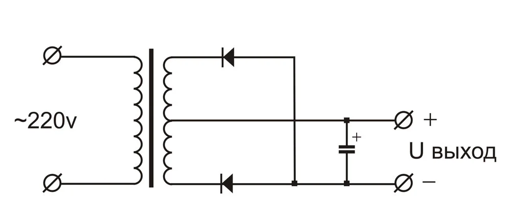

Суть в том что я хотел вытащить БП из нерабочих колонок и поставить его на другие. Так вот я не подумал и отпелил от схемы вровень по катушку, а диоды и конденсаторы остались на другой части схемы. И хотел бы знать что нужно перенести с воторой половины схемы на первую чтоб снова вышел полноченый БП.
У тебя в городе есть радиомагазин? Проще купить диодный мост готовый. А на твоём трансе, скорее всего, две обмотки и стояли всего два диода. Сейчас нарисую схемку...
Не не обмотка одна, щас скину фоты схем. Вобщем подначитался немного про диодный мост. Раздерусь думаю...
Вот так было у тебя.
    10.6 KB · Просмотры: 8,464

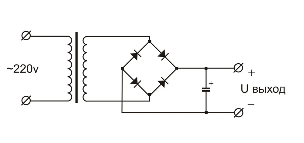

Нет, у тебя там мост из четырёх диодов и на трансформаторе одна выходная обмотка. Сейчас нарисую.
picture.php
picture.php
picture.php
Вт какая схема была.
А как определить где на диоде + и - ?
Вот так надо.
    11.3 KB · Просмотры: 8,169
На этих диодах минус помечен белой полоской.
