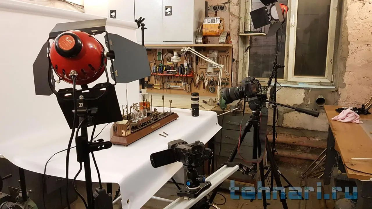

Небольшой бонус в виде фотографий процесса фото- видеосъёмки.
