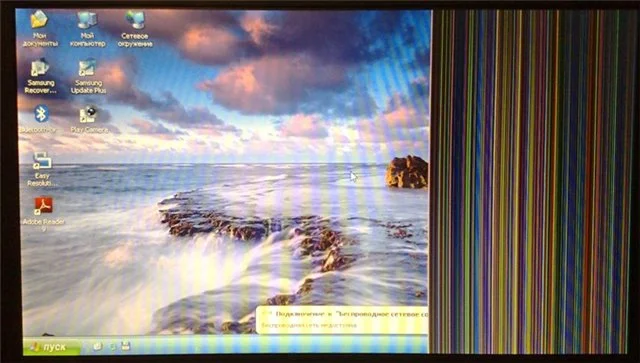

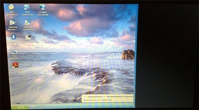

Операция по изъятию информации прошла успешно. После нее произошло чудо))) Я уже собирался греть видеочип, но ноут взял и включился как положено. Но при следующем включении снова черный экран. Может дело не в видеочипе вовсе ??? Может чтото со шлейфом ???
И еще ноут включается нормально если угол открытия крышки больше 90 градусов, помоему это странно

? Просто совпадение. У вас сам чипсет исправен, нарушен контакт между кристаллом и подложкой. Отсюда и "то потухнет, то погаснет", то заведется, то нет. Как лампочка с перебитым шнуром - вроде горит, потом мигать начнет, хотя никто ее не трогает, а то и вовсе погаснет...
minos66 И какой из этого можно сделать вывод ??? Так или иначе менять чип ??? Кстати сейчас сидел мучал ноут (включал, выключал, открывал-закрывал по всякому) и как не странно все прекрасно работает пока что. Может быть такое из-за шлейфа матрицы (ну там поставили криво или шлейф так сказать плохого качаства ???)
А это можно вылечить прогревом или нужно тоже чип перепаивать ???
чип надо не греть, а менять.
