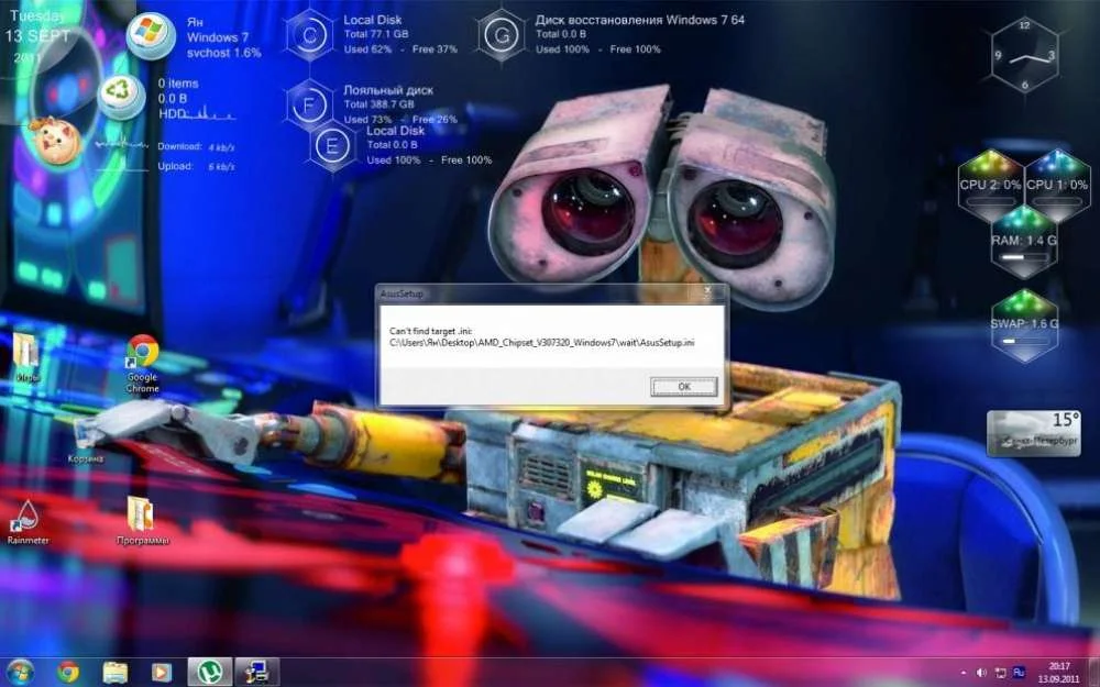

PS: вот. Это появляется при каждом запуске системы. такой папки на раб столе нету давно уже...

Там нету такого......или я плохо искал...
Чего-то вообще не то творится с компьютером. Сегодня смотрел кино в MPC HC, 3 раза перезагрузился, и писал о восстановлении работы видео драйвера.
Я имел ввиду твою картинку, почисти немножко автозагрузку с помощью этой программы. Удалять не советую, а вот галочки поснимать можно, только аккуратно.
Я тоже про картинку, я ее там не нашел. И + еще это с видеокартой.
О, нашел его! Ну-ка, посмотрим!:)
Неа, не помогло, и удалял галку, и просто удалял - нуль эффекта.
В семёрке система может просто не позволять тебе отработать напрямую с нужной ветвью реестра, сейчас жена с дочкой спят в той комнате, где стоит комп с семёркой, а комп, на котором сижу тоже занят, запустить виртуалку не получится. Помнится при двойном щелчке открывался непосредственно реестр, правой кнопочкой на нужном пункте и проверяешь разрешения, при необходимости добавляешь себя к этим разрешениям.
