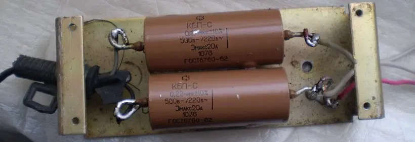

Вобщем приёмник от "тарелки" и холодильная камера включены в одну розетку, когда в холодильнике включается двигатель, приёмник начинается трещать и проподает изображение. Достаточно выключить и включить приёмник, но бывает холодильник включается на самом интересном моменте в фильме. Как избавиться от этой проблемы??:)
В данном случае этот фильтр будет малоэффективен, тк помеха может распространяться не только по проводам. Помехи в данном случае необходимо давить на стороне источника - компрессора холодильника с помощью снабберной цепи. Так же, если имеется пусковое реле, то параллельно его контактам необходим помехоподавляющий конденсатор.
На переменном токе такой конденсатор малоэффективен. Есть более интеллектуальный способ - твердотельное реле с включением во время прохождения синусоиды через ноль.
P.s. У меня по такому принципу включается микроволновка. Помех от нее ни разу не слышал.
В данном случае этот фильтр будет малоэффективен...
Слабовато, конечно, но хоть что-то... я свой холодильник много лет назад вот таким фильтром давил... простенько и со вкусом :)
