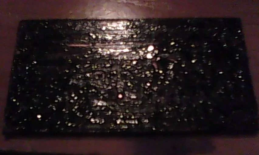

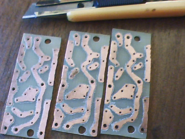

Сделал таким способом платку генератора. Качество фото не очень. Но платка получилась хорошо.:)
    54.8 KB · Просмотры: 235
    51.5 KB · Просмотры: 201
  • Like
Реакции: dipq
Поздравляю!!!:)
:) Спасибо. Мне этот способ очень понравился:) надо купить новую самоклейку еще. а то эта не липнет почти:))
Ни у кого после самоклейки клей на текстолите не остается?
У меня ничего не оставалось. У меня самоклейка старая, она сама еле держалась :))
Если остался клей, стирается простой стирательной резинкой.
