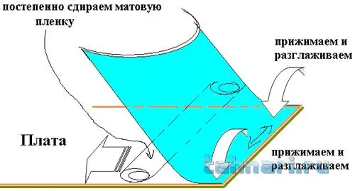

Вообщем купил материал для фоторезиста, сама пленка фоторезистивная по почте летит. Такой вопрос, как зафиксировать фоторезистивную пленку на плате?
С него аккуратно сдирается матовая пленка , и он приклеивается к плате , главное его приклеить так , чтобы не было пузырьков . Вот фото , на котором все ясно показано .
Геморно так, пока принаровишся кучу испортишь,
Я делаю так просто и быстро.
Обезжириваю плату кидаю в не большую баланду с водой, от фоторезиста отрываю лавсановую пленку (матовую) и в воду, приставляю края фоторезиста к краям платы и под углом все это вытаскиваю.
Дальше этот бутерброд в ламинатор между парочкой листов бумаги, пока не было ламинатора прокатывал резиновым валиком выгонял воду, а сверху утюгом через бумагу.
