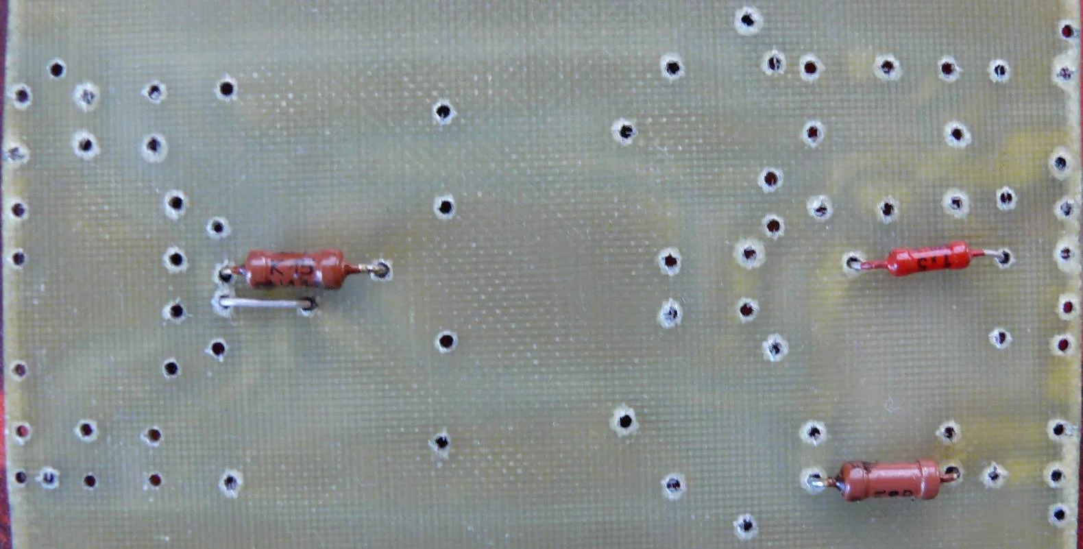

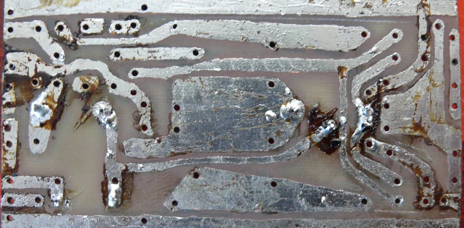

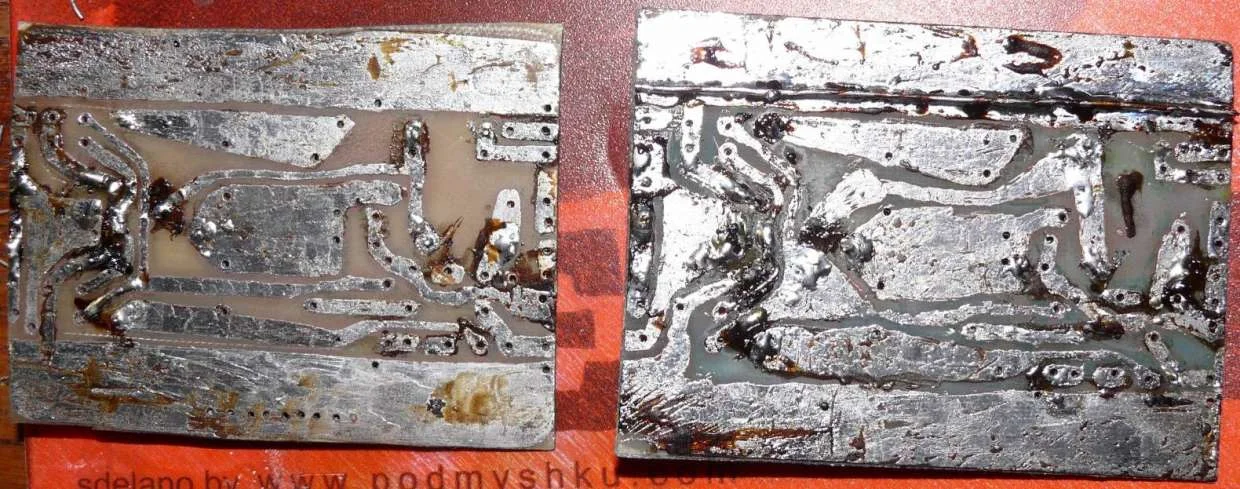

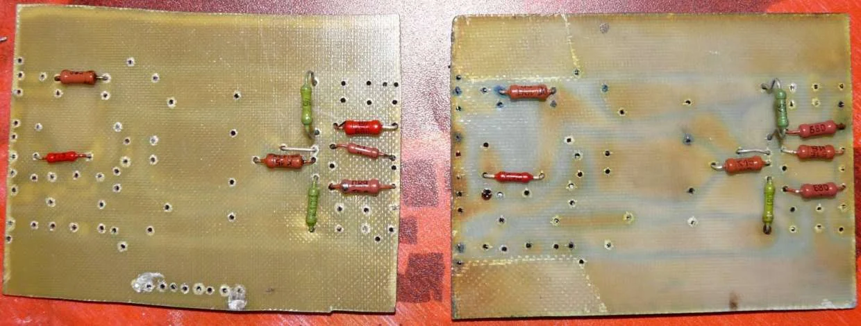

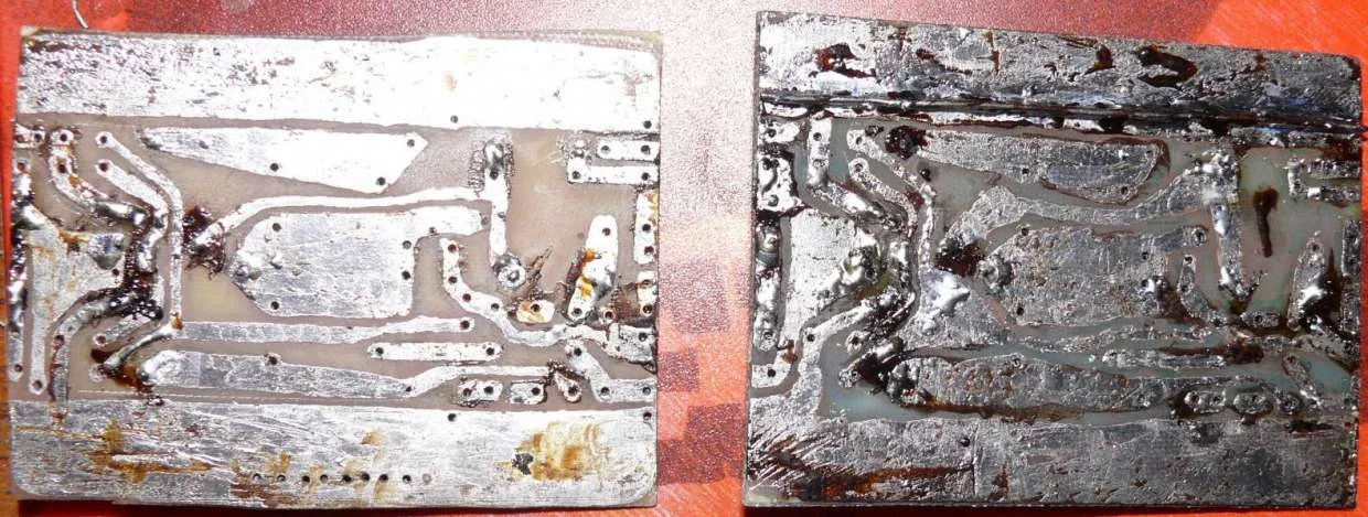

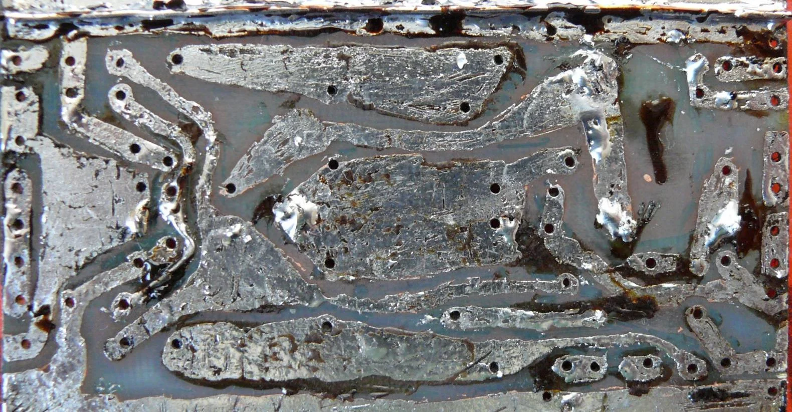

Вот после TDA 7293 (запущеного, но не собраного в корпус) захотелось сделать усилитель на транзисторах. После недолгого выбора (Гумеля, Агеев, Шушурин), был выбран Агеев из-за его простоты и как пишет автор и на форуме - практически не требует настройки и запускается сразу. Были вытравлены две платы (для серео варианта), правда одну почти "съело", травил в растворе медного купороса и поваренной соли, так что было решено сделать одну плату заново. Так как тема создалась немного позже, то платы уже вытравлены и впаяны некоторые детали. Плата рисовалась вручную, маркером, так что сильно не пинайте за качество!
P.S. Маленькое уточнение: плата немного обрезана, не хватает куска дорожки, это из-за того что не было под рукой подходящего куска текстолита, я перемычку кину для соединения.
    97.5 KB · Просмотры: 521
    220.5 KB · Просмотры: 579
    41.8 KB · Просмотры: 350
    296.7 KB · Просмотры: 465
    213.6 KB · Просмотры: 379
Нормально так съело :) Самая пора на ЛУТ переходить...
был бы лазерный принтер, я б так и делал. По-моему не стоит покупать лазерный принтер для печатных плат, тем более что я их по желанию делаю
я и не покупал. на каждом углу распечатывают по 2рэ за лист. а за глянцевую бумагу 5 рэ :)
Делаю скрины, обрезаю, вставляю в ворд, подгоняю размеры. Распечатываю на струйнике своём, если размер норм, то иду и печатаю в салоне. НУ это так, на будущее :)
почему нельзя на струйнике распечатать и переводить?
потому что чернила, в отличие от тонера, разъедаются хлорным желозом, купоросом и прочим для травления плат
Потому что с чернильной распечатки нечего переводить на фольгу. Чернила не тонер, впитались в бумаги и все, а смолистый тонер на поверхности бумаги остается, откуда переносится на фольгу.
точно.. я это не учел. Спасибо :)

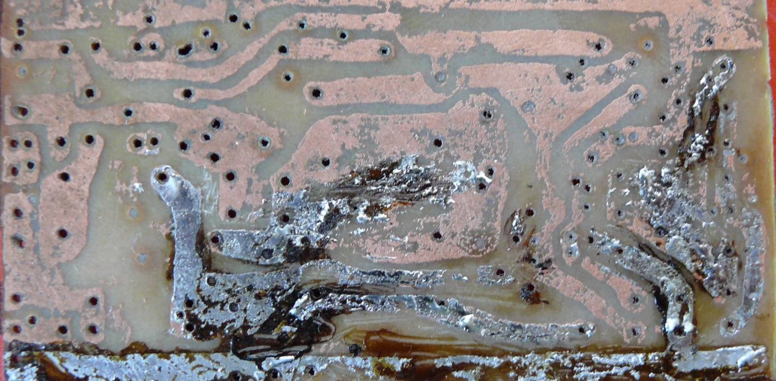

всем привет! вот новые фотографии с продвижением работы (впаиванием деталей), что б не думали что я гуляю
    91.2 KB · Просмотры: 440
    162.8 KB · Просмотры: 339
    185.6 KB · Просмотры: 445
