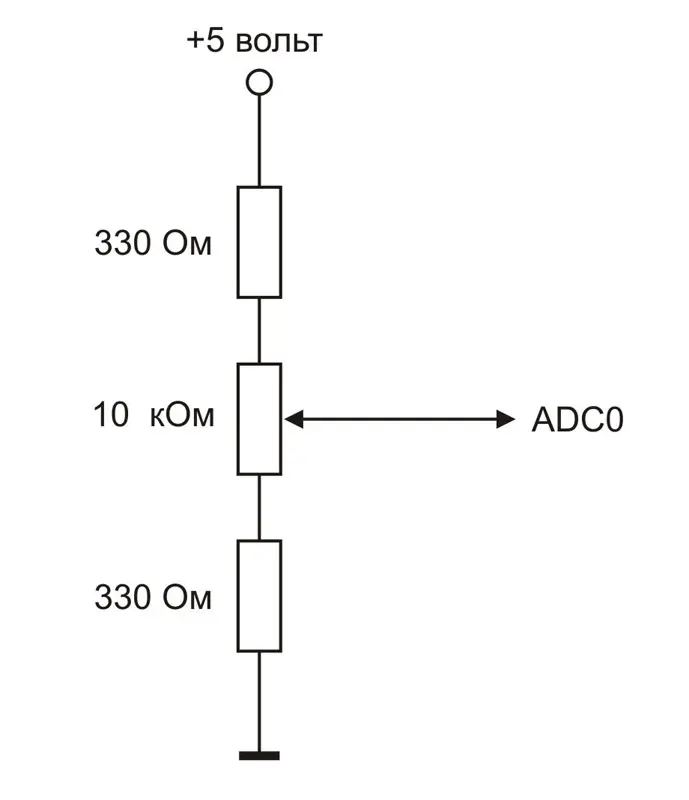

Теперь появилась возможность регулирования скорости изменения цвета. Программу переделал Long Cat, за что ему ОГРОМНОЕ СПАСИБО!
Изменения в схеме: ADC0 к 23 ножке, +5V к 21 и 20 ножкам, 22 ножку посадить на землю.
Прошивка в архиве.
