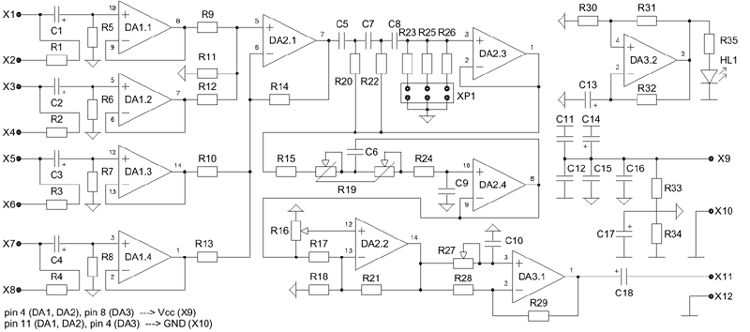

Приветствую всех!
Помогите пожалуйста!
Есть данный блок masterkit.ru/main/set.php?code_id=37723
как его переделать чтобы макс частота ФНЧ была не 30-250 Гц, а 1000-1500Гц?
Заранее спасибо!
вот схема блока

помогите хотяб до 500 Гц повысить, а то эта "бухалка" дома вообще не в кассу
какие элементы на что замениь?

Уменьшите в шесть раз конденсаторы С6 и С9. Например, если был 1 мкФ, то ставьте 0,15 мкФ и тд.

а динамики саба по характеристикам могут играть до 1200 Гц
