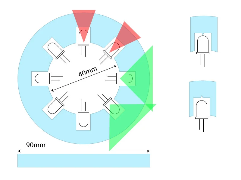

Последняя идея заключается в создании "круговой подсветки", используя оргстекло 5-10мм и диоды, направленные в торец изнутри. Деталь из оргстекла планирую заказать, чтоб лазером вырезали.

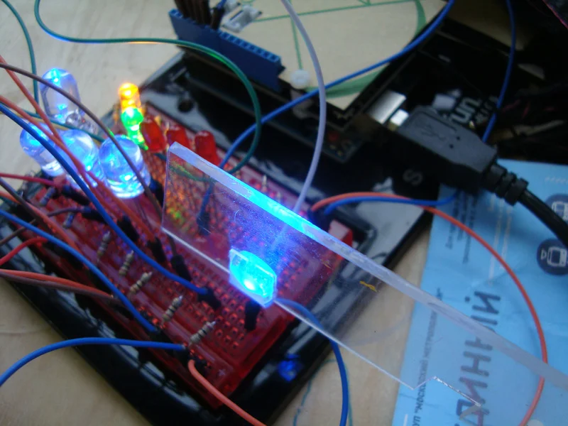

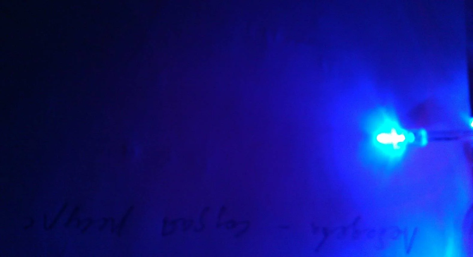

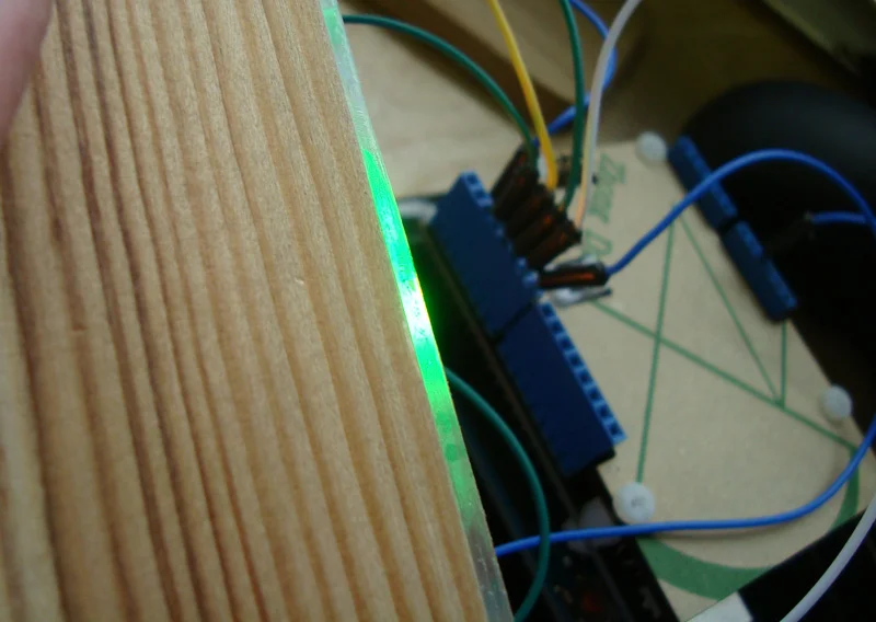

Сегодня экспериментировал с подсветкой и обнаружил неприятную(для этого случая) особенность - угол свечения диодов слишком маленький.
Задача - расширить угол свечения, чтоб на торце не было сильных перепадов уровней освещенности. Может треугольники вырезать какие или закругления? Или сделать углубления в линзе светодиода?
Сейчас больше фоток выложу. Это приблизительный чертеж моей идеи. Сейчас - красный, нужно - зеленый.

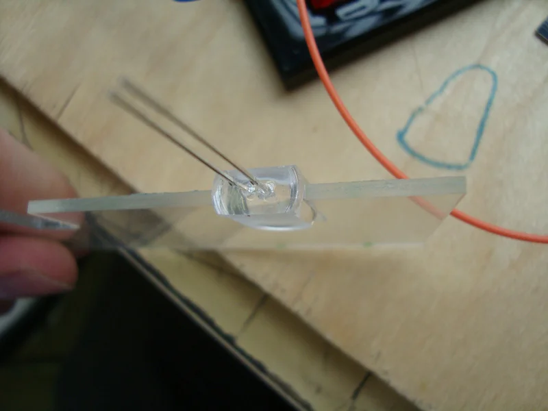

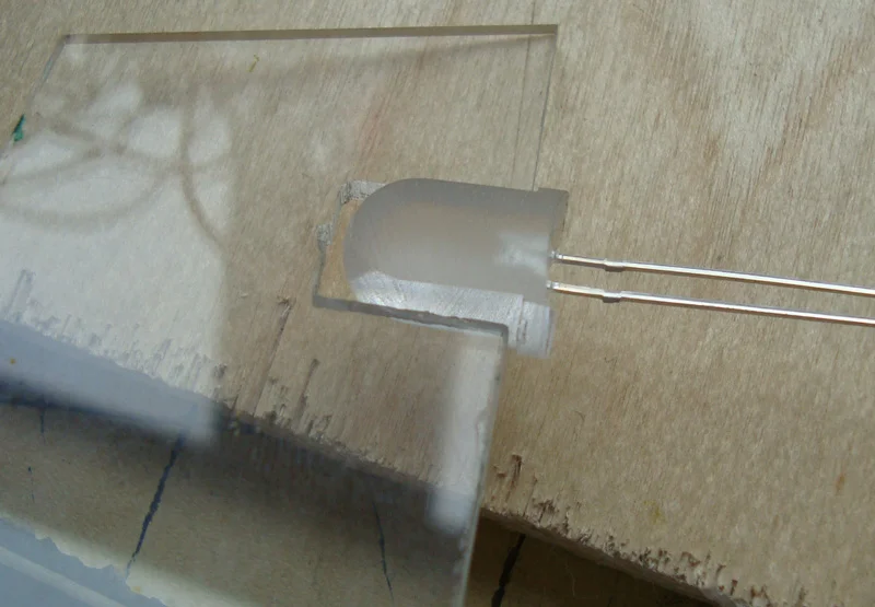

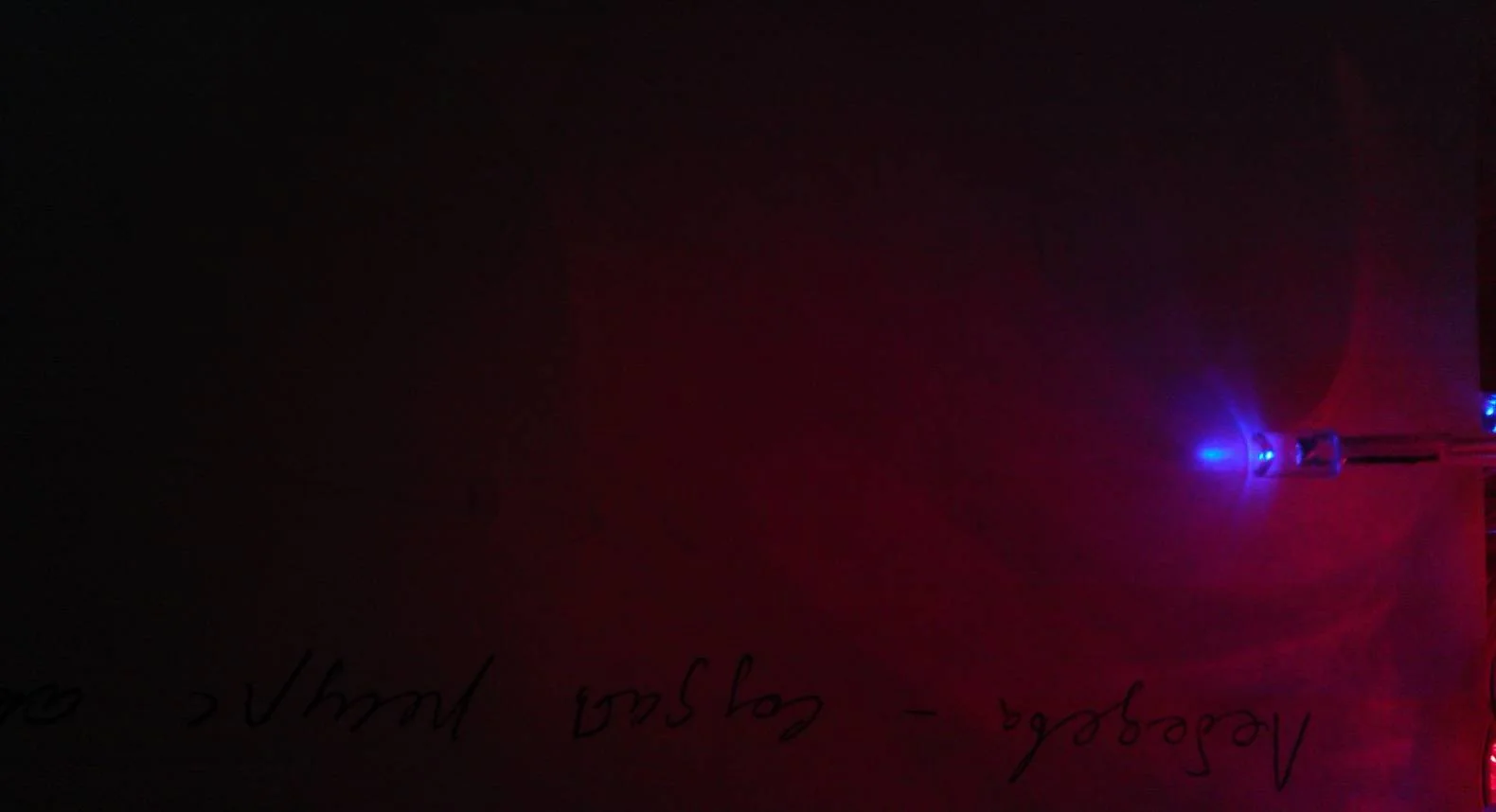

Я купил 10мм синих светодиодов(не спрашивайте, зачем 10мм )))))
Я их думаю сточить до ширины листа оргстекла. Здесь я пробовал тонкое оргстекло. Но видно, что рассеивание света очень небольшое. Когда я расположу их по окружности, там вообще могут возникнуть неосвещенные участки.
Надпил над линзой светодиода не помог.
И еще вопрос - матировать(шкурить) ли внутренний торец оргстекла(тот, в который светят диоды)? У меня он матовый, потому что пилил торцовкой + лобзиком. Потом будет прозрачный, когда лазером.

Эм...
Вы, уважаемый, накупили маленько не тех светиков.
Вам нужны не с линзой, а с коническим углублением. Такие светики имеют более-менее равномерный световой поток в большом угле.
Торец, куда светит светодиод, д.б. отполирован. Иначе, часть светового потока отразится от неровностей.
Отполировать можно химическим путем - дихлорэтаном.

С коническим углублением светят в основном в сторону, конус тут работает как отражатель. Надо искать вот такие светодиоды:
Они более короткие и имеют линзу с небольшой кривизной.
Или брать безлинзовые и уже самому мудрить нужным углом.

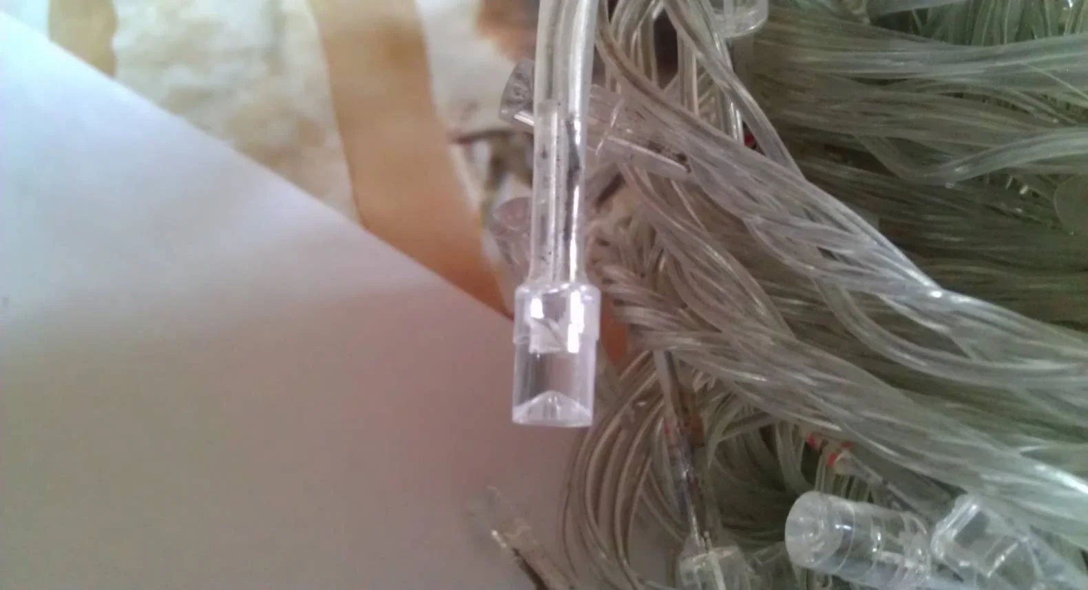

Вот не поленюсь достать новогоднюю гирлянду...
Это светик горит почти в полную яркость.
Это почти не горит, но зато хорошо виден угол.
А так выглядит сам светик.
И стОят, небось, как самолет. :))
P.s. кстати, эту гирлянду из 40 светиков я покупал 3 года назад за 36руб. ;)
Интересные наблюдения мои.

Поехали дальше. Сейчас нашел инфу на свой диод
Желтые ARL-5923UYC - угол 100гр.
Синие - угол 20гр.
Прикол в том, что 100гр. тоже маловато. :( нужно градусов 160...
И еще одно неприятное открытие - эти широкоугольные все слабые какие-то 2000mcd.
А диффузные линзы здесь не подойдут?

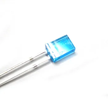

Попробуйте SMD светодиоды, они обычно безлинзовые. Можно снять (или просто вырезать) с кусочка светодиодной ленты
Похоже, неправильный сайт я использовал для подсчета lm в mcd. 1lm -1000мсd. Значит тот с 4lm - это 4000lm. Хотя, все-равно не понимаю, откуда там 80ма взялось.
Да, smd диоды имеют угол 140гр(судя по инфе с одного сайта и разброс мощностей большой. И легче будет прикрепить к оргстеклу, так как он прямоугольный. Но вот, легко ли его прикрепить к проводу??
